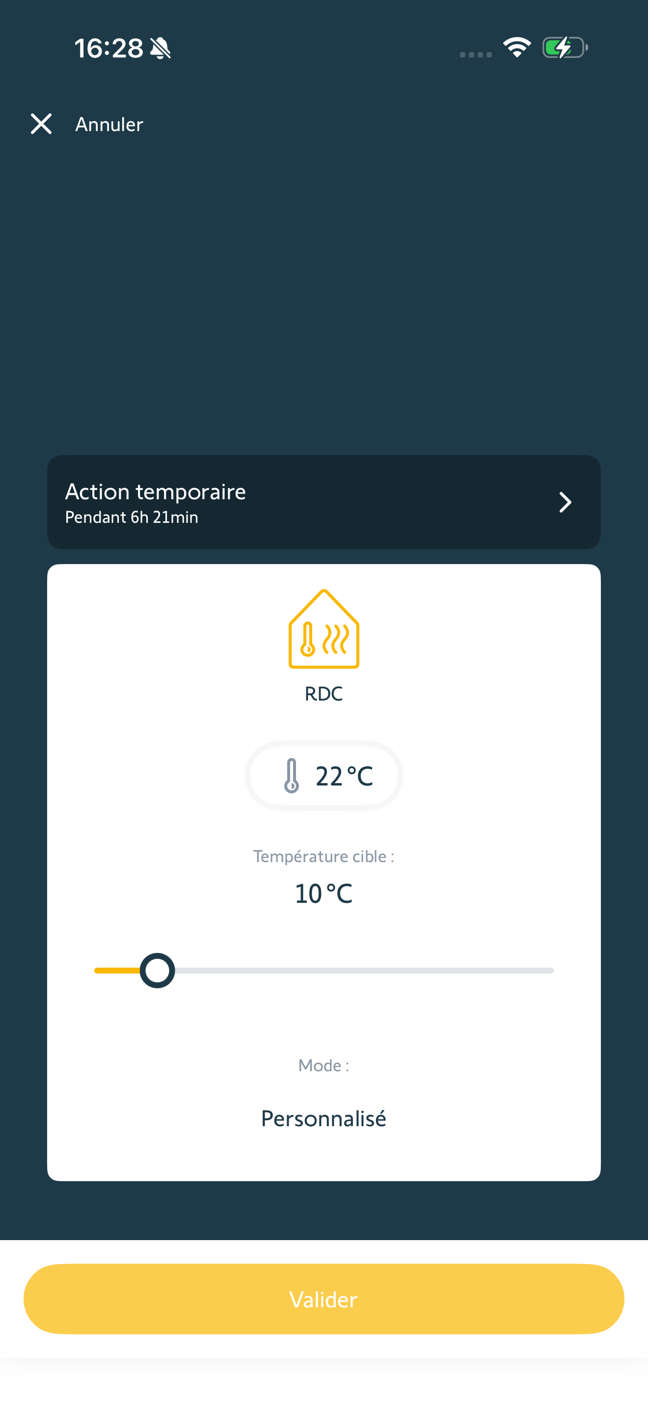

    Les Navliink permettent de modifier la température mais pas de programmer (ou alors je n'ai pas trouvé).
    Je peux programmer sur la PAC mais c'est archaïque et très long.
    Quant à TaHoma, je n'ai pas trouvé d'option pour modifier le type "Confort/Eco/HorsGel/Arrêt" lorsque je tente de créer un scénario :(
    Voici une capture d'écran. Je ne peux que modifier le curseur de température, et la durée de l'action temporaire.

    Rien, c'est juste le nom du mode en cours (le mode dérogation Atlantic est nommé "Personnalisé" sur TaHoma)
    Si vous ne pouvez pas utiliser le mode dérogation dans les scénarios, je ne vois pas de solution a part revenir sur le Cozytouch d'Atlantic et piloter les deux box domotiques via un assistant comme Google Home, Alexa ou Home Assistant.

    Je peux utiliser la dérogation, c'est ce que je fais d'ailleurs !
    Je créé un scénario qui se lance à 6h00 pour que RDC soit a 10° pendant 16h et idem, Étage à 10° pendant 16h.
    Tous les outils sont là si on veut.
    Simplement ça ne fonctionne pas / pas correctement :-/
