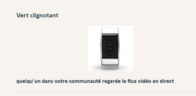

    Le Voyant vert indique que quelq'un regarde le flux en direct
    https://www.somfy.fr/assistance/faq?question=quoi-corresp...

    Merci pour ces détails. C est effectivement quand j essaye de visualiser le flux vidéo sur l application que ca se met a clignoter vert. Mon problème est que sur l'application je ne vois que le rond qui tourne et finit par planter sur le message caméra Indisponible.
    Je ne sais plus quoi faire.
    Merci pour vos suggestions
