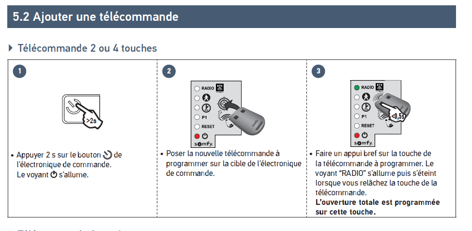

    Bonjour Jérôme
    En effet inutile de passer par un cordonnier !
    Il suffit de prendre votre documentation et de voir le chapitre qui concerne l'ajout de télécommande.

    Ca ne peut pas fonctionner, car la copie du protocole RTS n'est pas possible !
    Si vous trouvez une TC dite "universelle" qui peut copier du RTS dites le nous, c'est juste pas possible sachant que le RTS est un protocole propriétaire de Somfy (Radio Technologie Somfy 433.42MHz).
    Donc même si un cordonnier voudrait faire une copie il ne le pourrait pas !!!
    Maintenant, suite à cette copie ne vous étonnez pas d'un dysfonctionnement sur votre portail, une TC Somfy RTS s'achète chez Somfy et en aucun cas ne peut être copiée.
