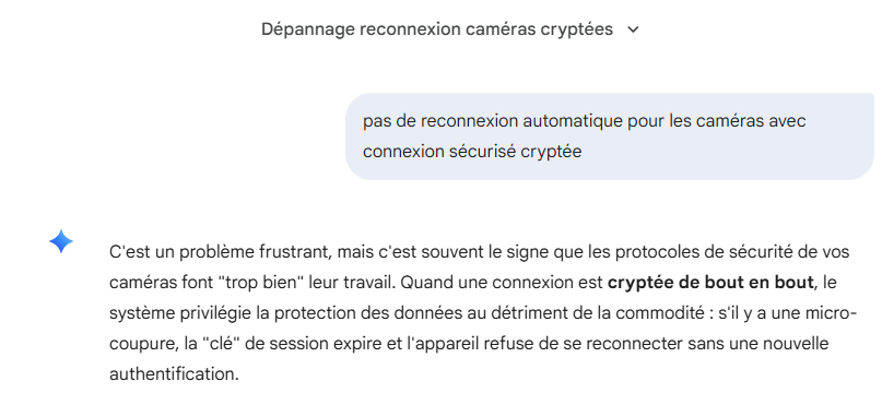

Bien que connaissant l'origine du problème je n'arrivais pas a expliquer correctement pourquoi les caméras ne se reconnectent pas automatiquement.
J'ai posé à l'IA Gemini la question suivante.
"pas de reconnexion automatique pour les caméras avec connexion sécurisé cryptée"
Voici la réponse qui est claire
"C'est un problème frustrant, mais c'est souvent le signe que les protocoles de sécurité de vos caméras font "trop bien" leur travail. Quand une connexion est cryptée de bout en bout, le système privilégie la protection des données au détriment de la commodité : s'il y a une micro-coupure, la "clé" de session expire et l'appareil refuse de se reconnecter sans une nouvelle authentification."

    Olivier je n'ai posté que la réponse principale.
    Faite la même démarche que moi avec Gemini et vous verrez que l'IA propose un certain nombre d'actions qui permettent de fiabiliser la connexion.
    Tout le monde pense avoir un wifi parfait mais c'est loin d'être le cas.
