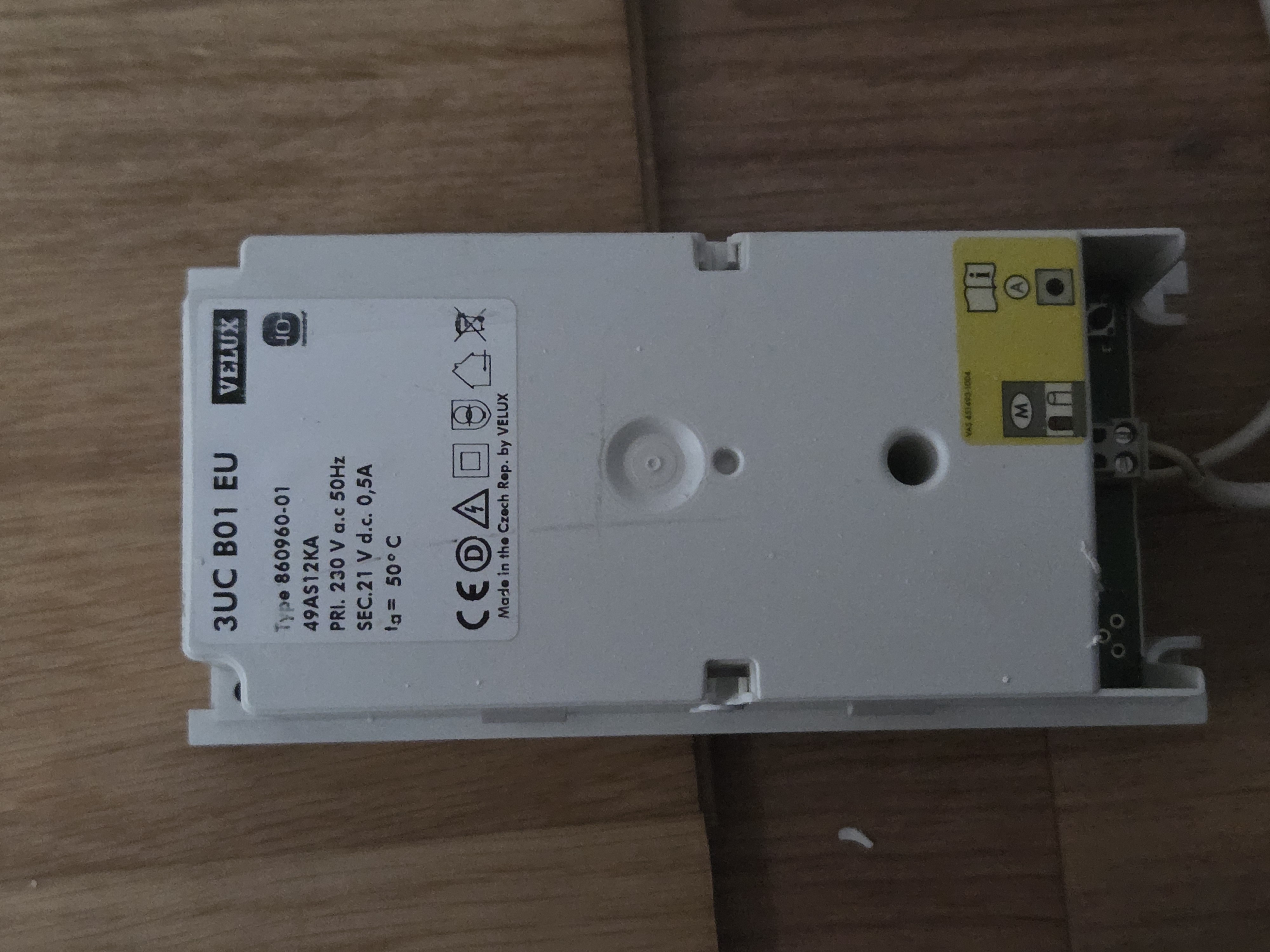

boîtier 3UC B01
J’ai 2 stores Velux io-homecontrol (boîtier 3UC B01). Pouvez-vous me confirmer la compatibilité avec TaHoma Switch, y compris commande via Alexa et positions intermédiaires (%) ?

    C'est une télécommande ? Si oui, ce n'est pas elle qui doit être compatible mais l'équipement qu'elle pilote.
    Voyez dans cette liste s'il y figure https://www.somfy.fr/assistance/faq?question=quels-sont-l...

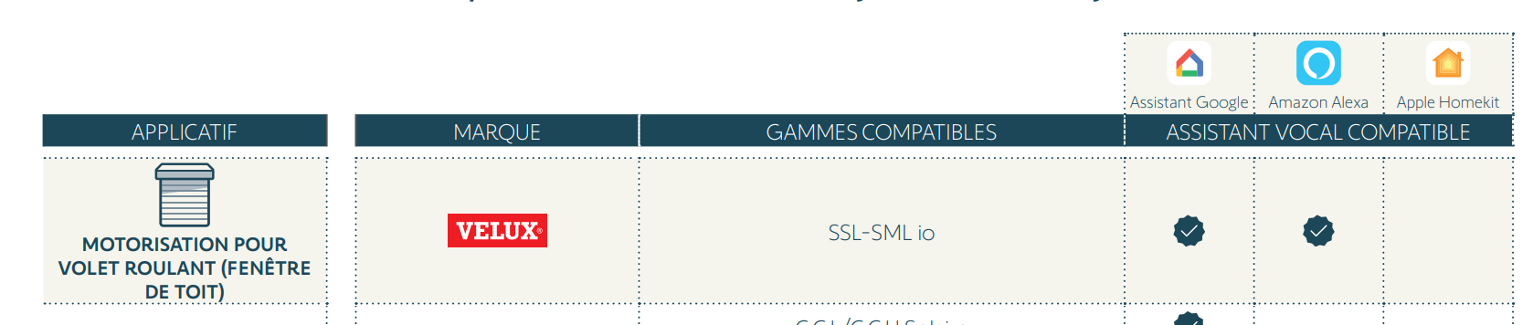

    Merci pour votre réponse, vous avez raison : ce n’est pas la télécommande qui doit être compatible, mais bien l’équipement qu’elle pilote.
    J’ai consulté la liste de compatibilité Somfy (mise à jour 1.16 du 7 mars 2023).
    Côté Velux, je vois uniquement mentionné SSL-SML io (motorisation pour fenêtre de toit).
    Pouvez-vous me confirmer si SSL-SML io correspond bien aux stores extérieurs Velux io pilotés via un boîtier 3UC B01 (installation d’environ 20 ans), et donc s’ils sont compatibles TaHoma Switch, y compris pour les positions intermédiaires (%) ?
    Merci encore pour votre aide.

    Toute la page 12 est consacrée aux solutions Velux https://assets3.keepeek.com/medias/domain7918/_permalinks...
    En règle générale, tout ce qui est IO est compatible.
    Avez vous la Switch ? Si oui, le mieux est d'essayer.

    Merci pour votre retour et pour les liens transmis.
    Je précise que je ne possède pas encore la TaHoma Switch ; c’est précisément l’objet de ma question.
    Mon objectif est de choisir une solution fiable pour piloter mes stores Velux io-homecontrol (boîtier 3UC B01) en domotique, avec une commande via Amazon Alexa.
    Avant achat, je souhaitais donc simplement m’assurer que mon installation entre bien dans la compatibilité TaHoma (famille SSL-SML io / équipements Velux io), y compris pour les positions intermédiaires.
    Merci encore pour vos éclaircissements.
