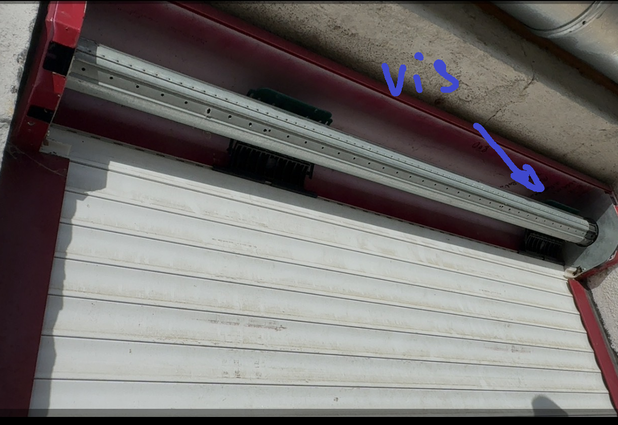

Comment débrayé un volet roulant pour accéder à des vis de bloquages ?r ?
J'ai un volet roulant dont le moteur à rendu l'ame.
Après avoir regarder les tutos sur le site, la dépose ne devrait pas poser de problème si le menuisier qui a installé les volets n'avait pas eu la bonne idée de mettre des vis de partout.
Du coup, certaines sont coincées entre le coffre et le moteur et sont inaccessible.
Existe-t-il un moyen de débrayé le moteur pour le faire tourner manuellement et avoir accès aux vis ?
Merci de votre aide.

    Non il est impossible de tourner le tube manuellement.
    Mais à ce stade vous devriez pouvoir déposer le tube.
    Au coté droit, vous devriez voir des clips sur le manchon en plastique noir, il suffit de les comprimer et le tube recule pour libérer le coté gauche.

    Merci Charlot pour ta réponse.
    J'ai essayé d'appuyer sur le clips en plastique, mais la vis qui a été mise et qui est derrière (côté coffre) empeche tout mouvement.
    Je ne sais pas du tout comment retirer l'ensemble, si ce n'est en mettant un coup de scie sabre.
