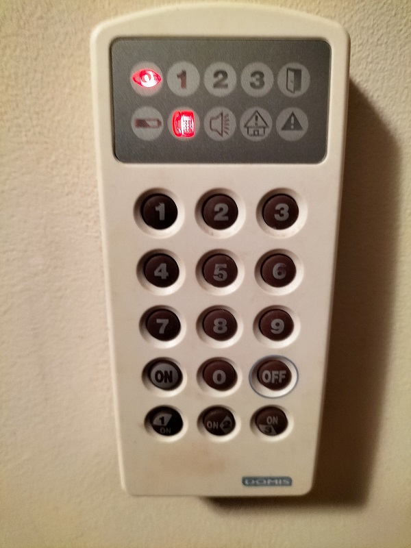

Bonjour à tous
j'ai un problème avec mon alarme Tefal protexiom de 2000. Je sais qu'elle est un peu vieille mais jusqu'à présent, elle fonctionnait parfaitement. il y a une semaine, j'ai eu sur le boitier d'information (clavier mural), les voyant oeil + centrale ou clavier qui clignote (perte de liaison radio avec la centrale transmetteur ou le clavier mural ) j'ai changé les piles sur le clavier, le problème persiste. J ai changé les piles sur la centrale. quand j'ai remis les piles, le voyant de la centrale clignote en rouge rapidement. je peux quand meme la mettre en fonction ( au lieu d'avoir 3 bips, j'ai un bip long "vibrant". Est ce que quelqu'un pourrait m'aider à resoudre ce problème . Merci. Cordialement.

    Il y a sans doute un élément en défaut.
    Il faut les supprimer un par un et voir ce que ça donne.
