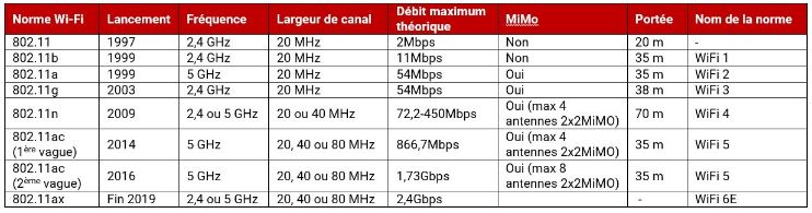

    Sur votre box internet désactiver tous les wifi sauf le Wifi 4
    Connectez votre smartphone sur la box internet et dans le navigateur internet taper la commande FAST.COM
    Vous allez ainsi obtenir le débit descendant de votre wifi 4.
    Revenez sur le post indiquer la vitesse sachant qu'elle ne peut pas dépasser 72 méga de par la norme.
