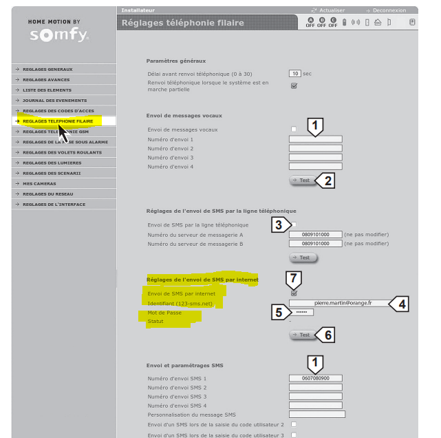

    Si votre alarme dispose d'un module RTC (Téléphone) vous pouvez l'activer pour recevoir les SMS et piloter l'alarme par SMS.
    Sinon vous avez peut être l'option 123-SMS qui permet d'activer un service SMS par internet pour recevoir les messages en cas d'effraction, par contre ça ne marche que dans un sens. (Voir copie écran)

    J'ai deux systèmes d'alarme PROTEXIOM (respectivement en version firmware V7.6 pour l'un et V10.3 pour l'autre).
    J'ai contracté un abonnement 123-SMS.net et j'ai modifié les paramètres de la première alarme (V7.6) ... Ca fonctionne parfaitement.(les SMS d'alerte sont envoyés aux personnes concernées)
    Puis j'ai fait de même sur la seconde alarme (V10.3) ... et là, en appuyant sur le bouton test, j'ai le message: "Délai d'attente serveur dépassé !".

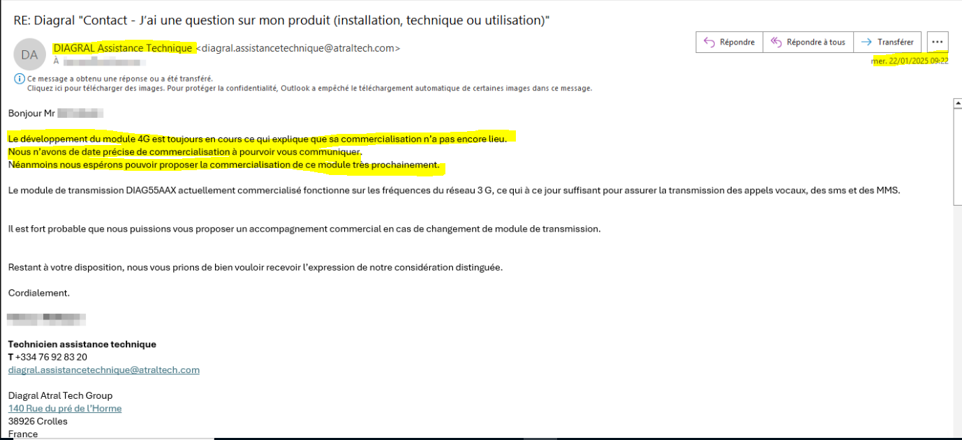

    Pour répondre a votre question je vais utiliser la réponse d'un des principaux concurrent de Somfy
    Interrogé le 22/01/2025 ils ont répondu avoir le projet de développement en cour de réalisation.
    Ci joint la réponse par mail.

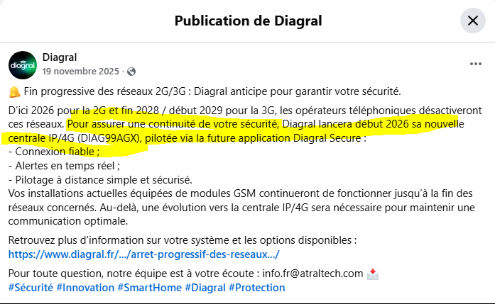

    Cette belle promesse est partie en fumée en novembre 2025 , ci joint la publication officielle sur Facebook.
    Pourquoi toutes les marques dans tous les domaines ne se sont pas engagées dans cette évolution.
