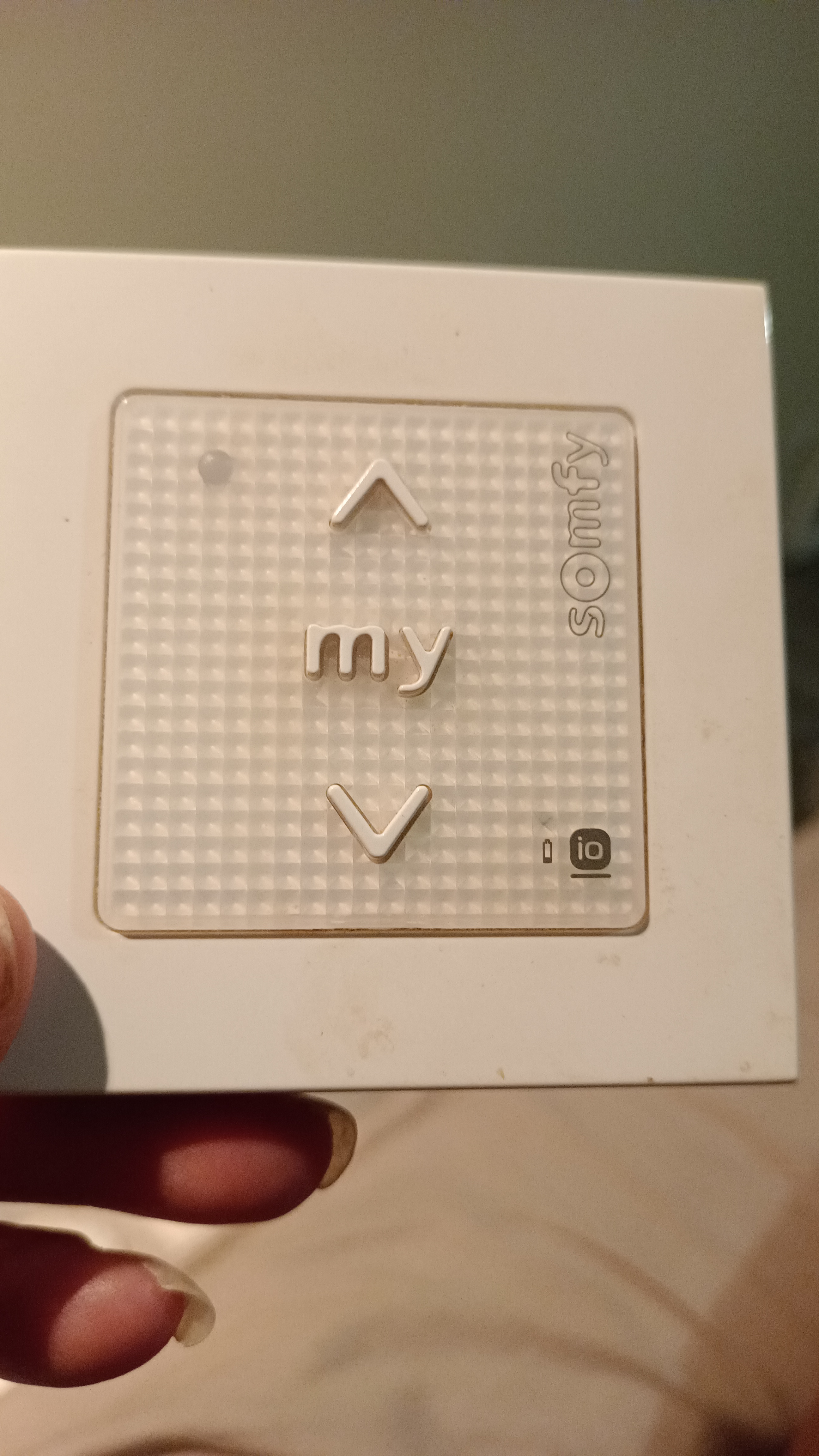

Bonjour,mon volet roulant reste bloqué au quart,il descend et remonte mais se bloque a environ un quart.
J ai essayé de remettre à zéro la programmation avec la télécommande io murale mais lorsque j appui sur les flèches du haut et bas simultanément il n y a pas de va et vient qui se fait.

    Si c'est le tablier qui se bloque il faudra vérifier les coulisses et le lames sous le coffre.

    Bonjour,j ai déjà vérifié le volet en ouvrant le coffrage et rien ne bloqué.Les lames sont bien en place.

    Ok, si vous entendez que c'est le moteur qui s'arrête alors il a perdu ses mémoires.
    Refaites les FdC comme suit : https://youtu.be/E7bKGU-Kgzo
