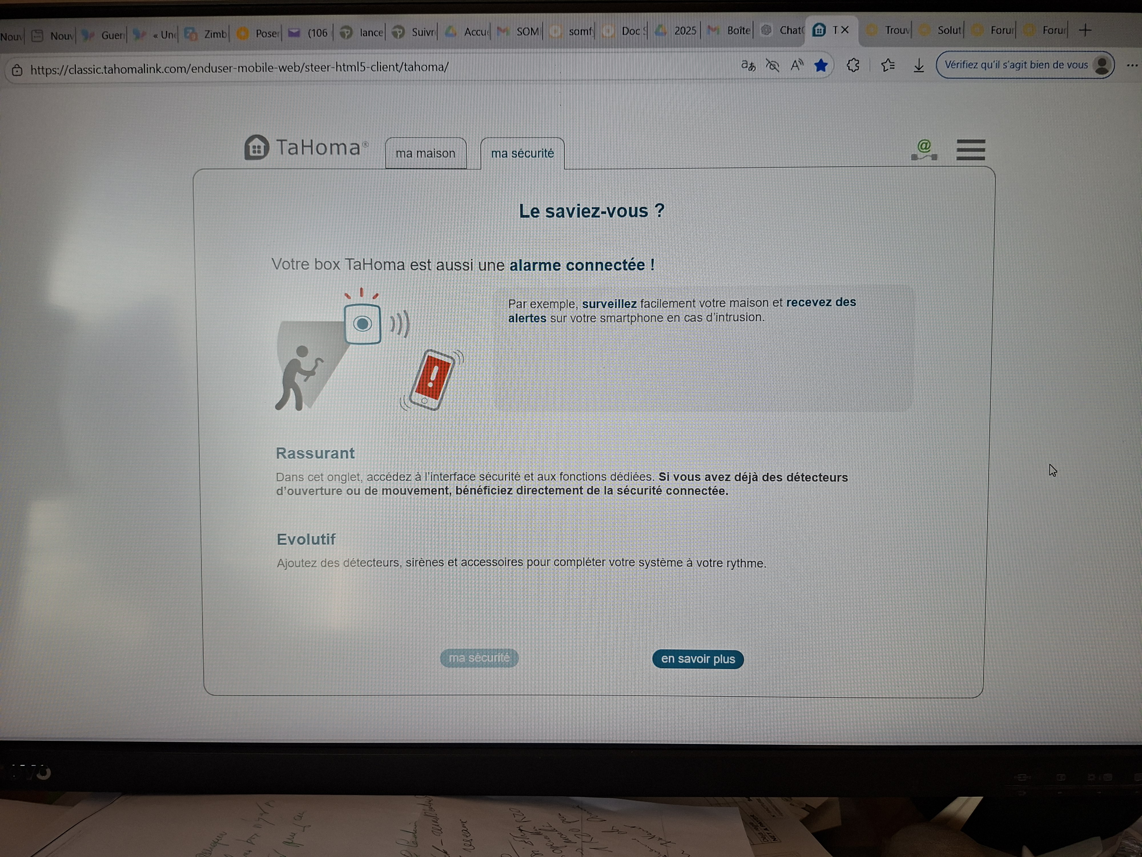

sur SOMFY PROTECT je ne vois que mon systeme d'alarme (pas de contrôle pour mes volets) et sur le site je ne vois que mes volets ET mes caméras (mais pas l'alarme), il y a bien l'onglet ma sécurité mais ...!!???.

    (Ca ne rentre pas dans l'onglet sécurité. C'est L'objet "Virtual Alarm" qui apparait a coté des volets
