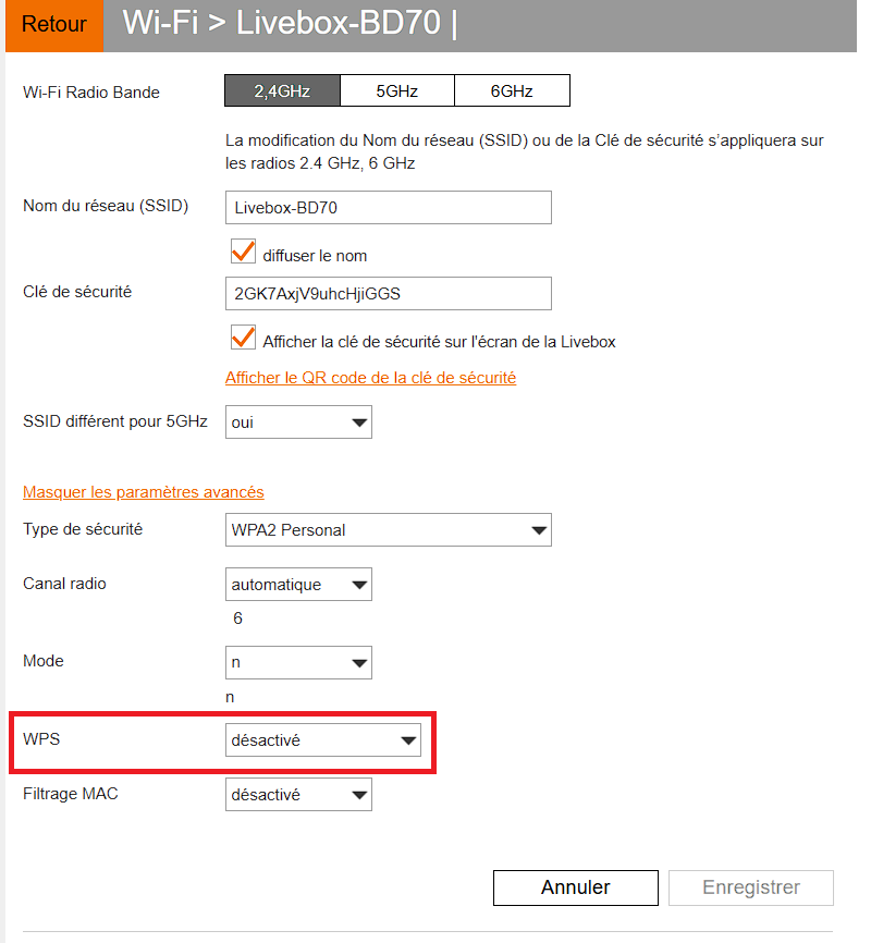

    Edit : J'ai oublier. Il faut modifier le paramétrage de la carte wifi 2.4 comme sur la copie d'écran

    Bonjour, merci pour votre retour. Je viens de faire les modifications mais rien n'y fait. J'ai essayé de redemarrer la box, mon telephone, l'application, rien n'y fais.. ca ne veut pas detecter un reseau wifi.
    Vous n'avez pas modifié le paramétrage de la carte wifi 2.4 pour la mettre en wifi N uniquement.

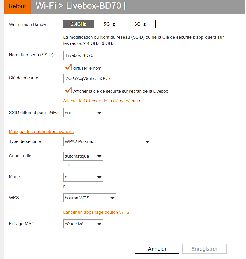

    Si j'ai bien effectué la modification pourtant.
    Le WPS est bien désactivé ?

    Oui c'est bien desactivé (voir PJ), j'ai également essayé depuis la livebox 6 mais ca ne change rien. Je viens juste d'essayé en branchant le cordon USB fournis avec le kit directement pris sur la Livebox 6, il m'a alors detecté le wifi mais après ca charge sans qu'il ne se passe rien du tout..
