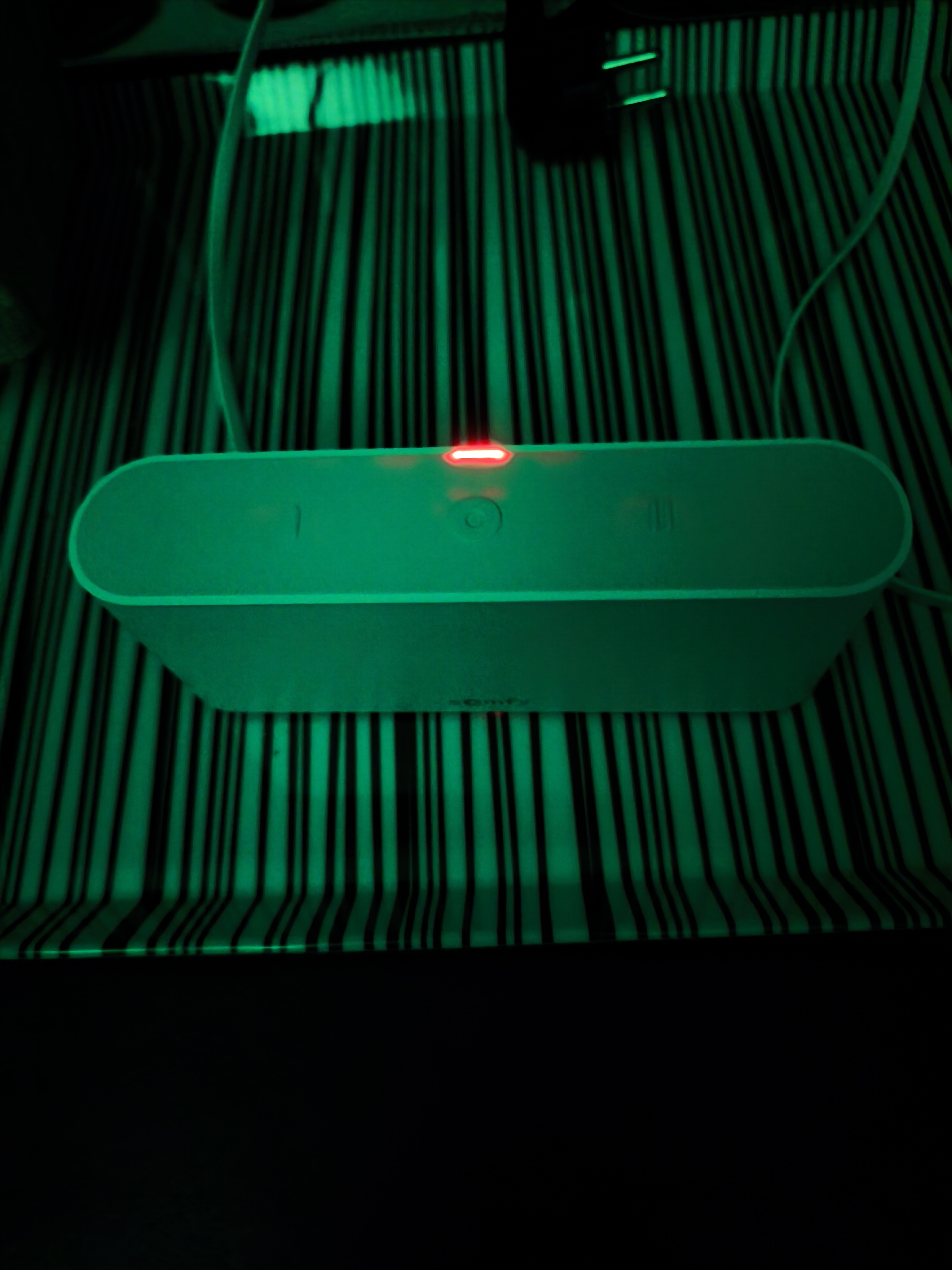

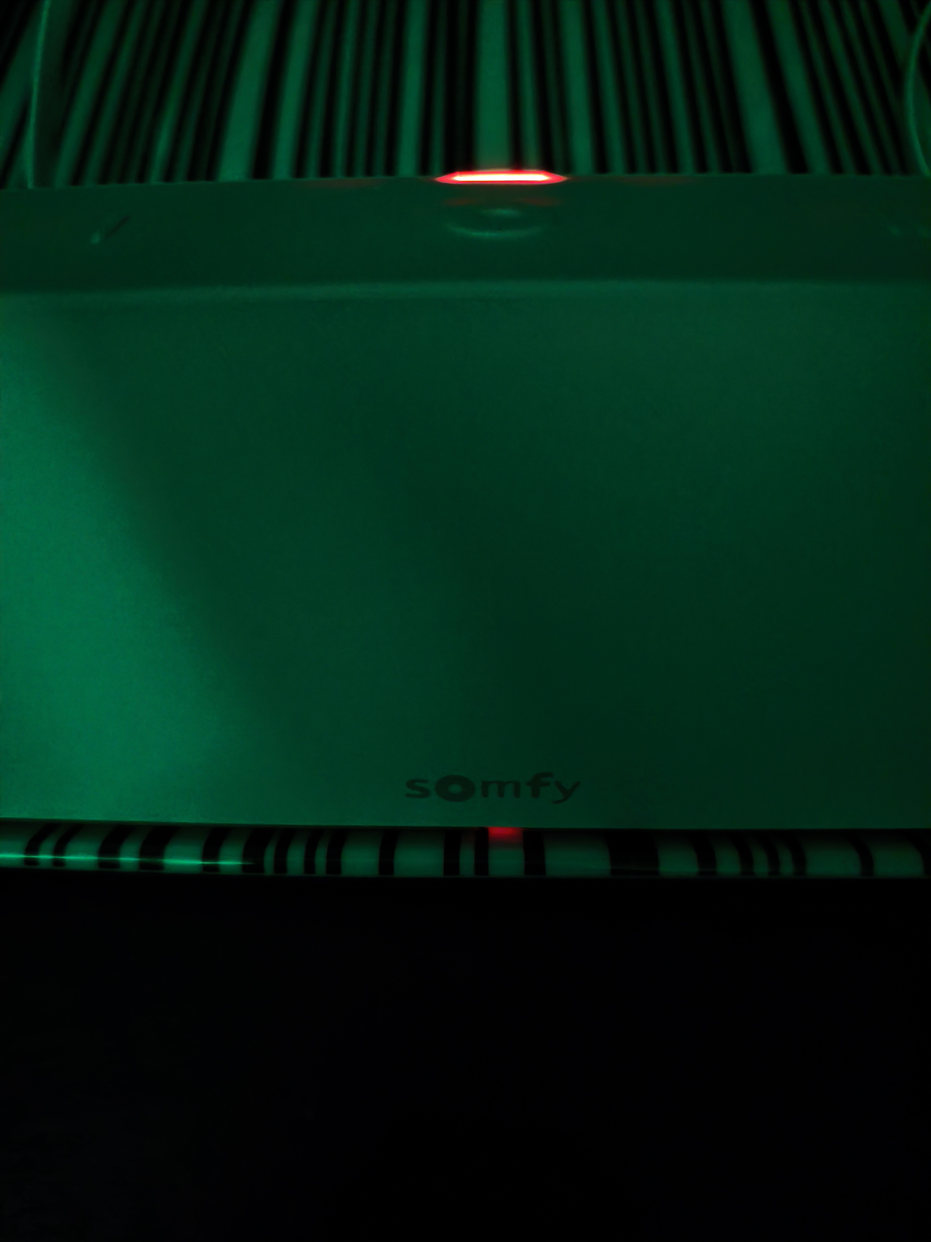

Voyant rouge fixe box tahoma switch
Depuis ce matin ma box tahoma switch reste bloquée sur le voyznr rouge quelque soit le bloc d'alimentation que j'utilise. J'ai essayer la réinitialisation mais rien ne fonctionne, la box reste sur ce voyant rouge dès que je branche le bloc alim.
Que faut-il faire ?

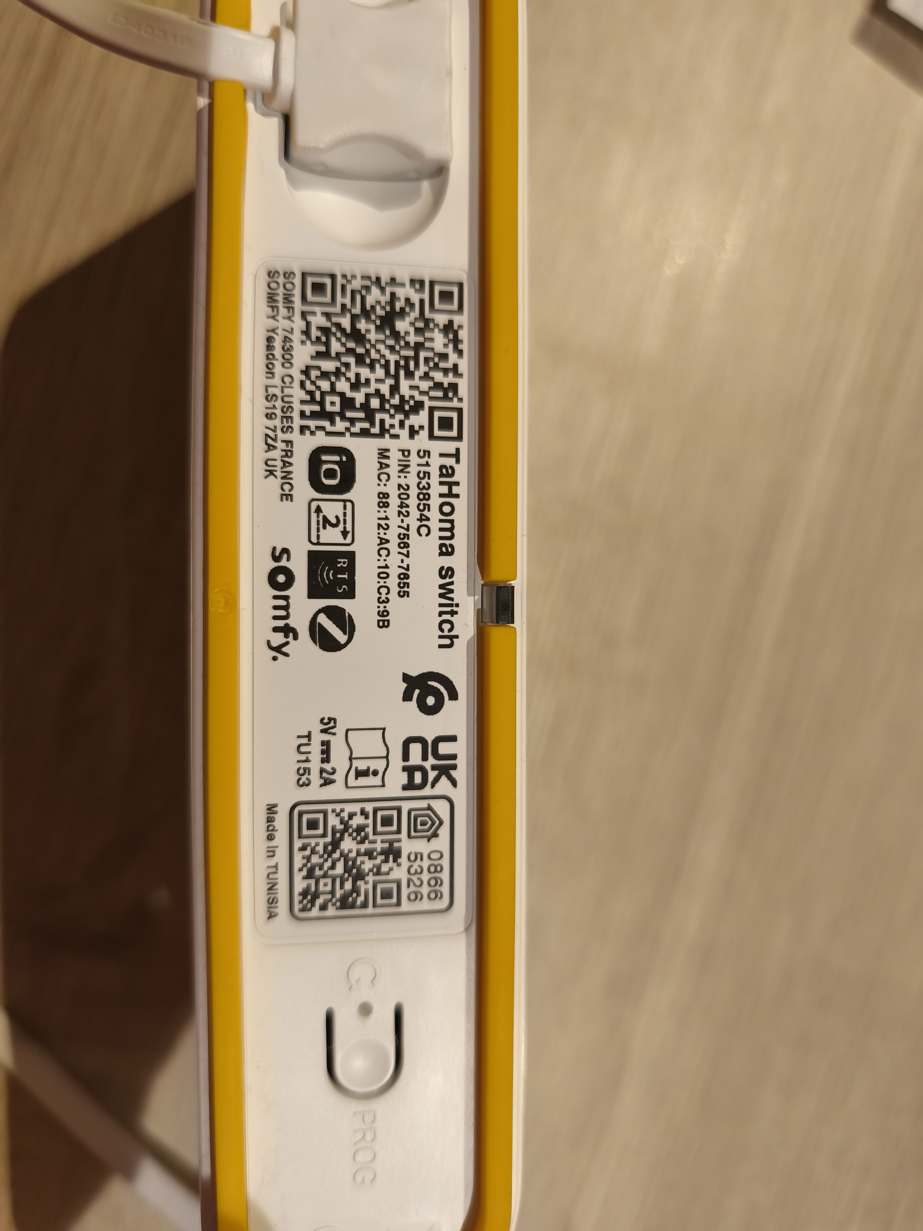

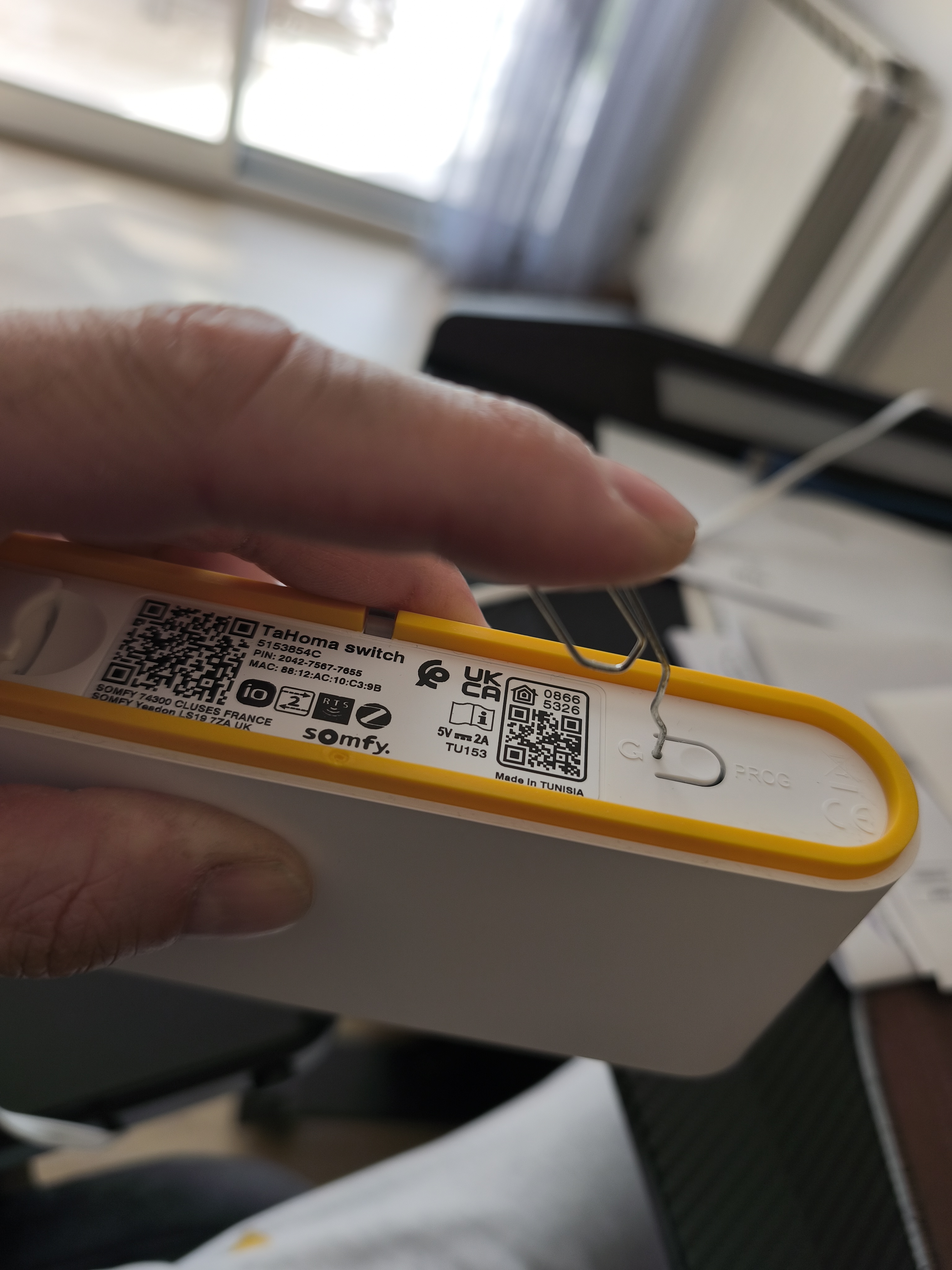

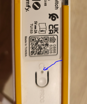

    La réinitialisation c'est avec un trombone en appuyant 10 s dans le petit trou que j'ai indiqué sur la photo
    Merci,j'ai bien vu le trou !!

    Moi j'applique ce tuto, par contre le temps d'appuie est assez variable.
    On appuie et on attend que ça clignote
