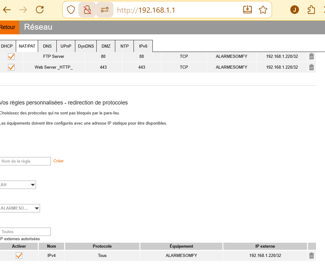

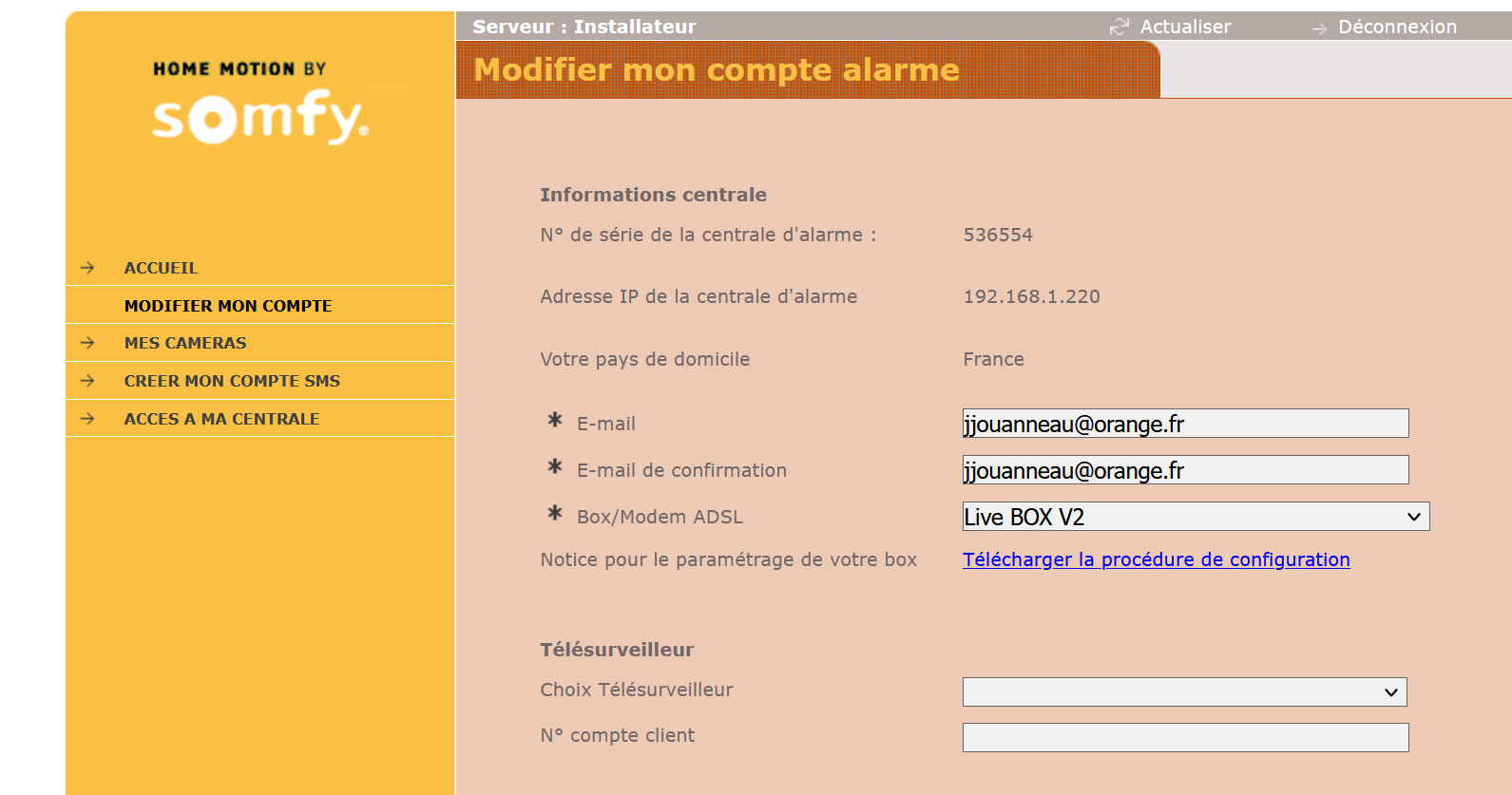

accès à distance protexial io sur box nfibre orange?
alarme protexial io fonctionnait bine avec box adsl orange
mais suite au passage de l'adsl à la fibre avec box S orange j'ai pu reprogrammer le systeme qui fonctionne bien en interne mais acces à distance incomplet avec réception uniquement des images prises lors des alarmes
mais pas de déclenchement téléphonique ni d'accès aux éléments et à la programmation
en PJ des capture d'ecran

    Bonjour Jean-Paul

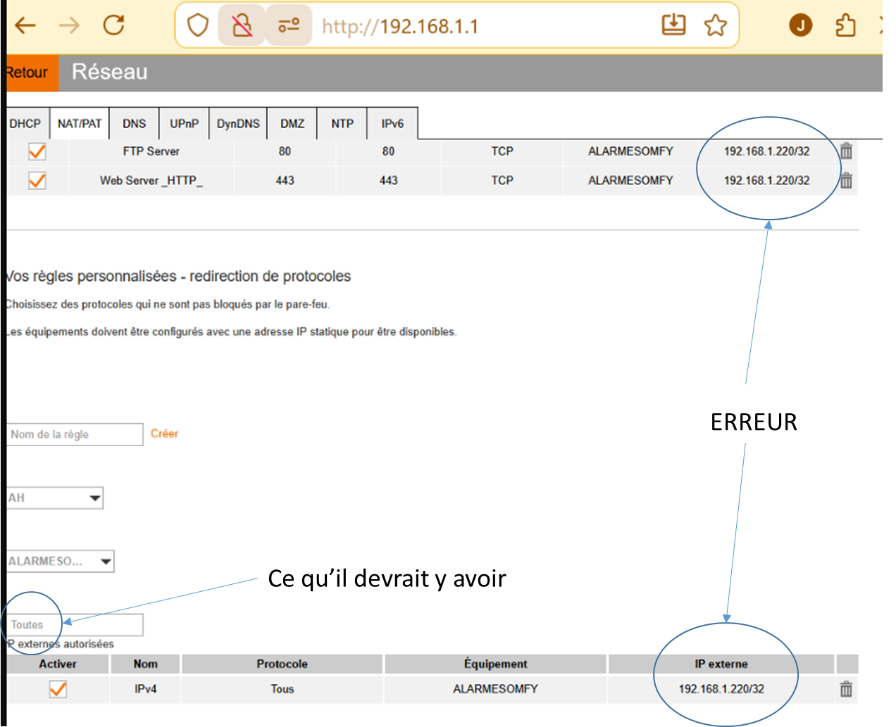

    Le paramétrage des ports est erroné sur l'IP Externe, reprenez le tuto de paramétrage ci joint
    https://somfy.engagement.dimelo.com/files/attachments/b9f...

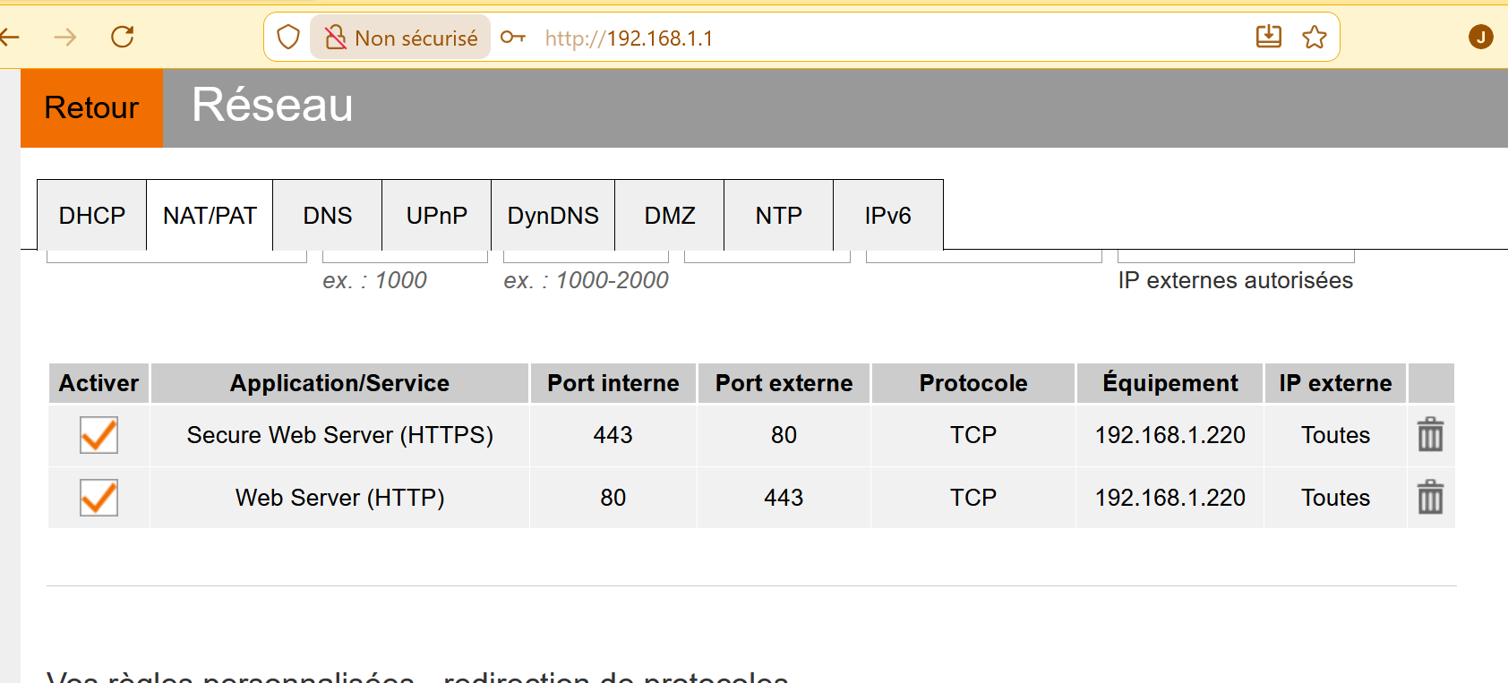

    Merci de la reponse
    J ai reprogrammé les ports de ma box
    Sans modification de l accés à distance partiel et perte de l acces à l interface somfy avec l adresse ip (verifiee) dans la barre du navigateur
    Cdlt
    Commencez par vérifier que les ports sont bien ouvert.
    Cliquer sur le lien suivant, ne rien modifier dans l'écran, mais noter l'adresse IP externe.
    https://www.yougetsignal.com/tools/open-ports/
    Cliquer sur le bouton Check pour voir si le port 80 et Open
    Ensuite remplacer 80 par 443 et recliquer sur Check.
    Si les ports sont Open alors taper dans la ligne de commande de votre navigateur internet l'adresse IP que vous avez noté.
    Vous devez arriver sur votre alarme. Si ce n'est pas le cas le paramétrage de l'alarme ou de la box ,ne sont pas correct.

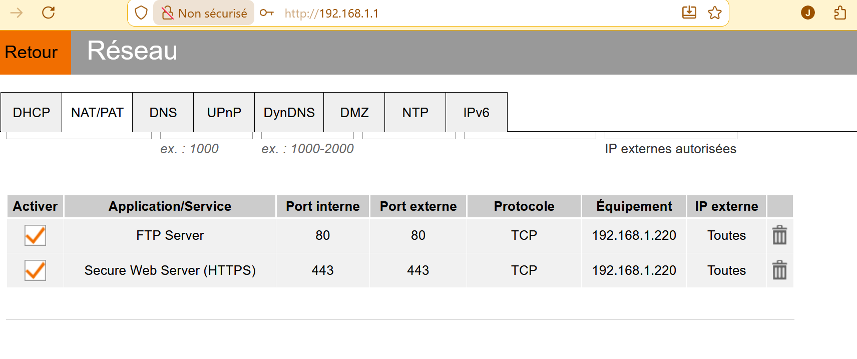

    Merci Jacky
    J' ai modifié les ports de ma box mais les ports sont toujours fermés sur PORT FORWARDING TESTER.
    merci de votre aide

    Suite du message

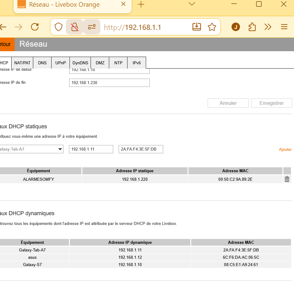

    idem avec programmation de la box fibre : voir PJ
    Vous avez un problème sur votre box Orange.
    Soit vous faites un retour au paramétrage usine de la box internet et vous refaites l'ouverture des ports.
    Soit vous demandez a Orange pourquoi ça ne fonctionne pas.
    Normalement il devrait commencer par vous demander le retour au paramétrage usine.
    N'oubliez de leur préciser que vous voulez ouvrir les ports pour l'IPv4 de la box et pas sur l'IPv6

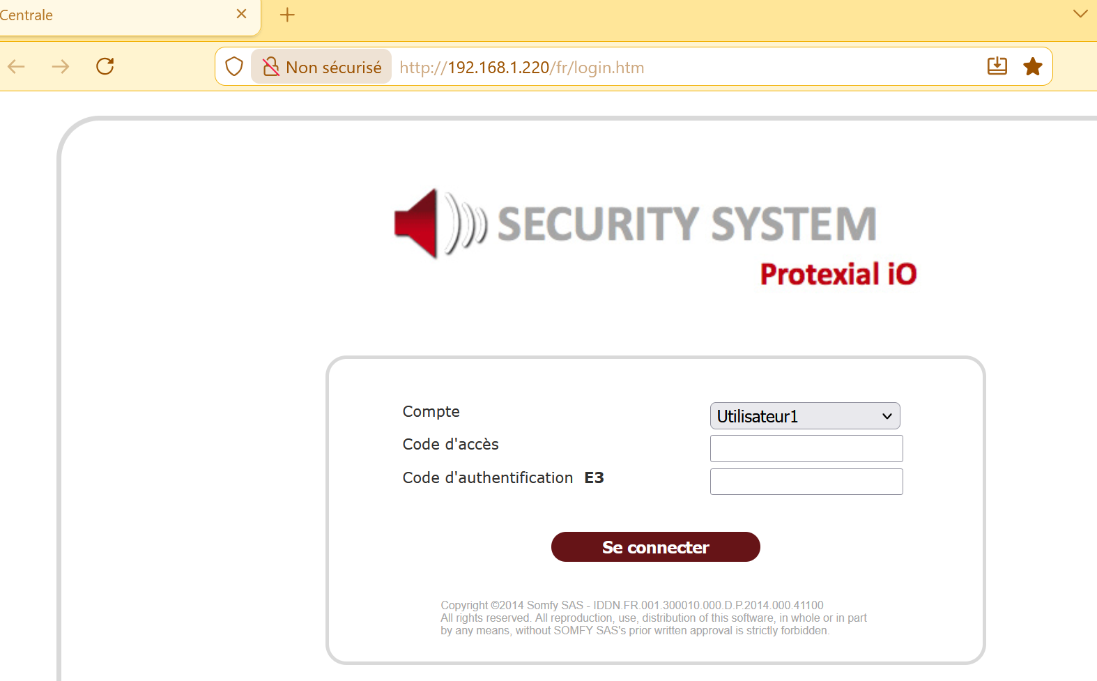

    Avec orange j'ai fait RESET sur la box fibre = paramétrage usine selon le conseiller et ouverture des ports ( cependant toujours marqués "close" avec PORT FORWANDING TESTER
    J'ai toujours un accès à l'interface somfy en wifi mais pas d'accès à distance.

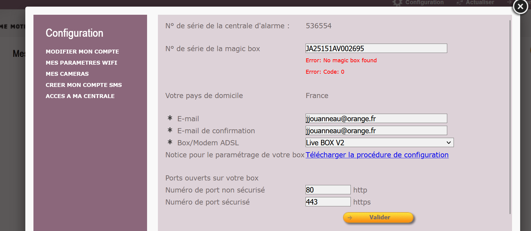

    je pense avoir un problème avec le COMPTE d'accès à distance qui a été créé avec mon sous domaine connu mais je ne comprends pas comment fonctionne le site 123-SMS sur lequel je suis inscrit avec un compte créé
    Merci pour vos précieuses réponses
    Cette alarme fonctionne sans compte Somfy.
    Le serveur DNS de Somfy vous permet d'avoir un accès sécurisé gratuit, alors qu'il est payant si vous créez un nom de domaine personnel.

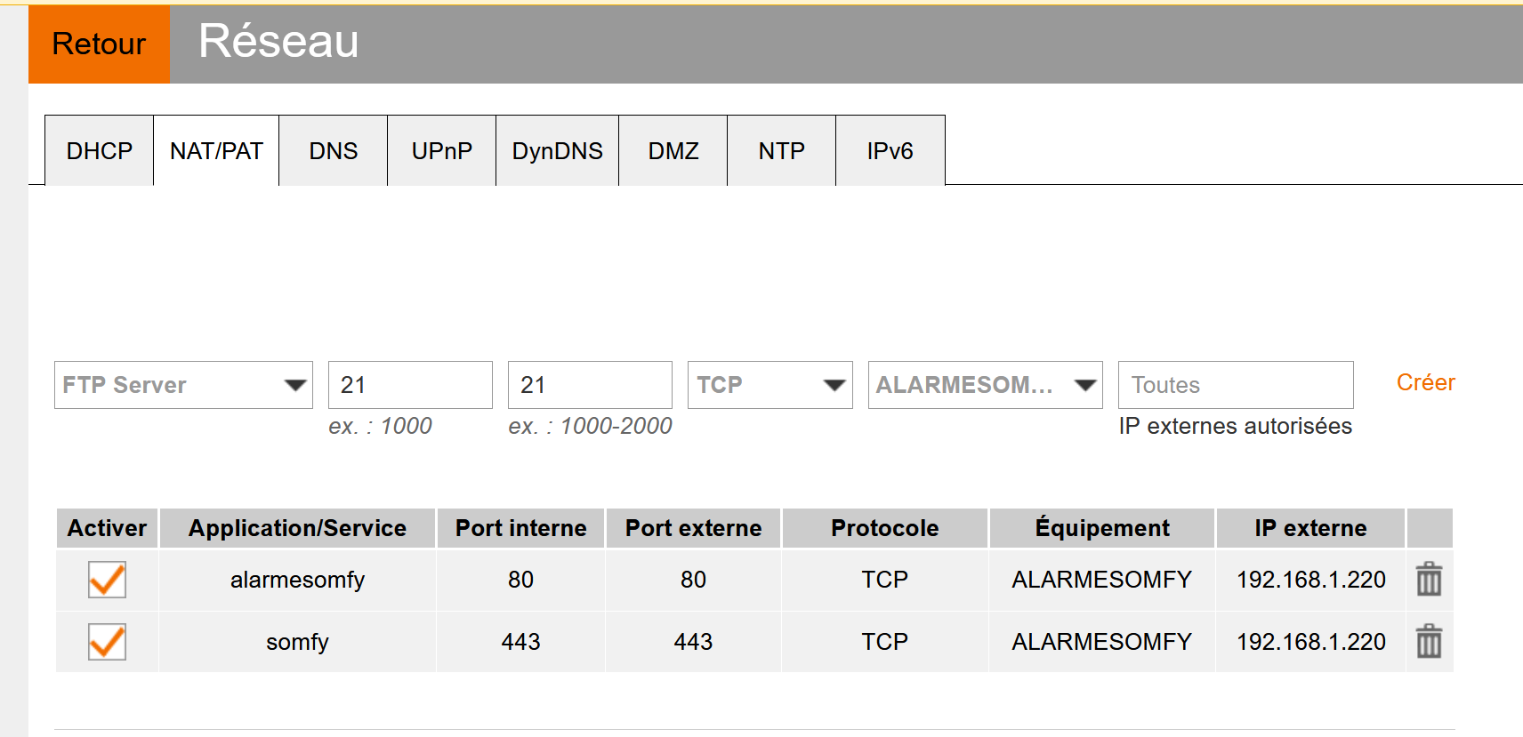

    Merci de votre suivi
    En PJ la capture d'écran les pages reseau de ma box S orange fibre
    cdlt
    Je vous l'ai déjà expliqué dans ma première réponse.
    J'espère que ce schéma sera plus compréhensible
