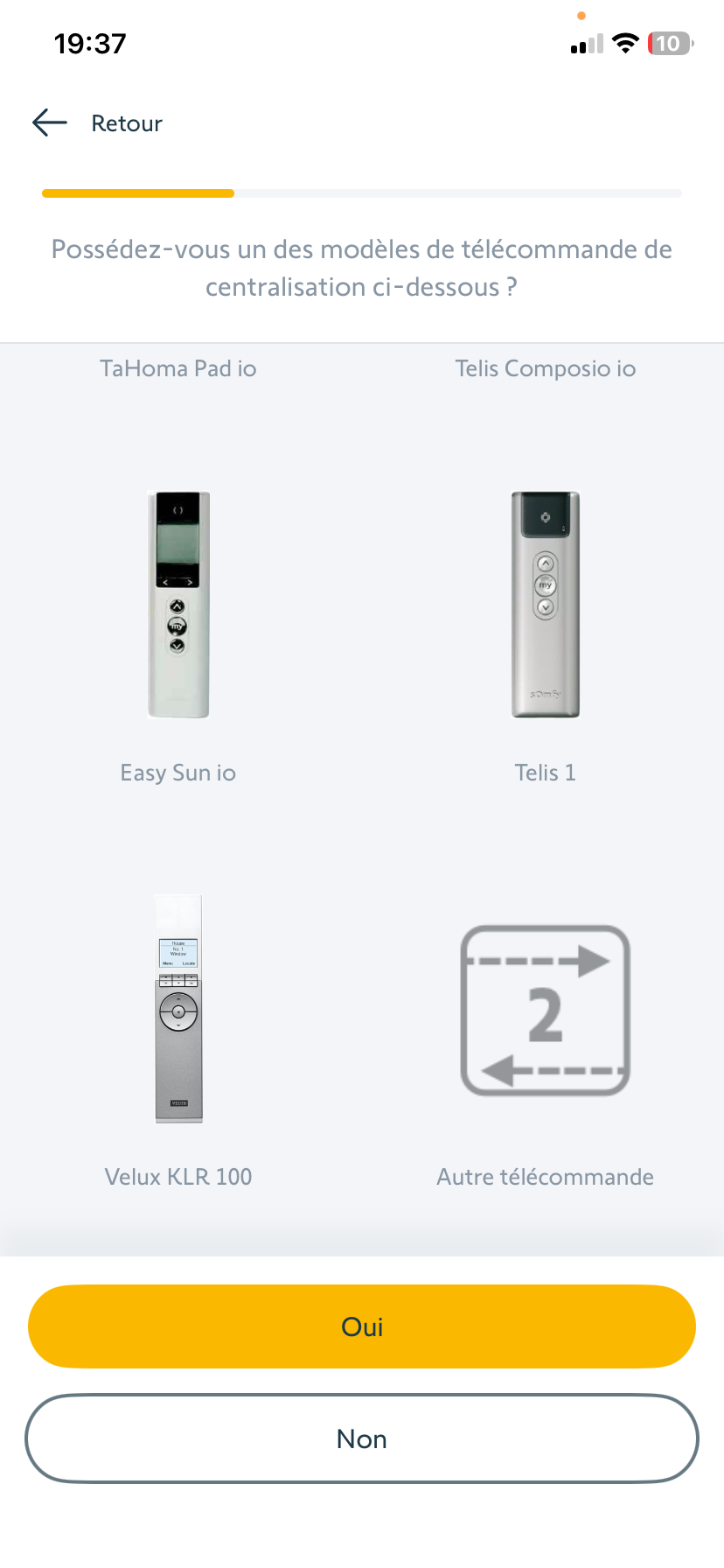

Nous venons d installer une pergola bioclimatique avec moteur somfy.
Nous avons appairé

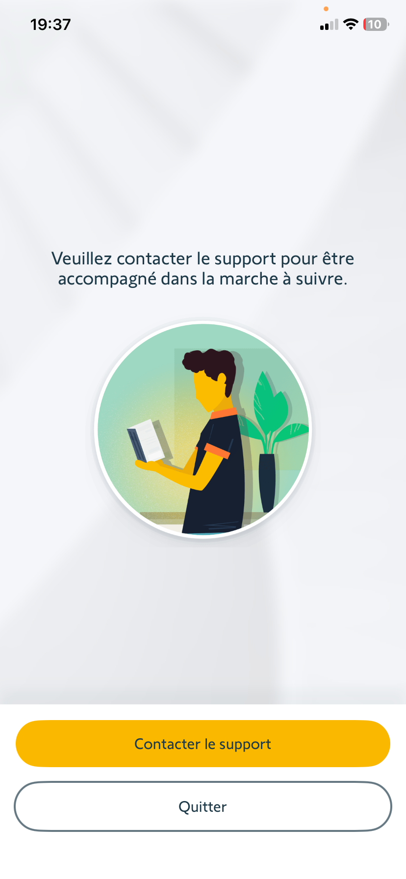

à l’aide de la télécommande somfy ( plusieurs canaux possibles ) nous avons sélectionné le canal et au moment de choisir le type d instalation ( TaHoma swich) on nous dit de contacter le support.
Poivrez vous nous aider svp ?

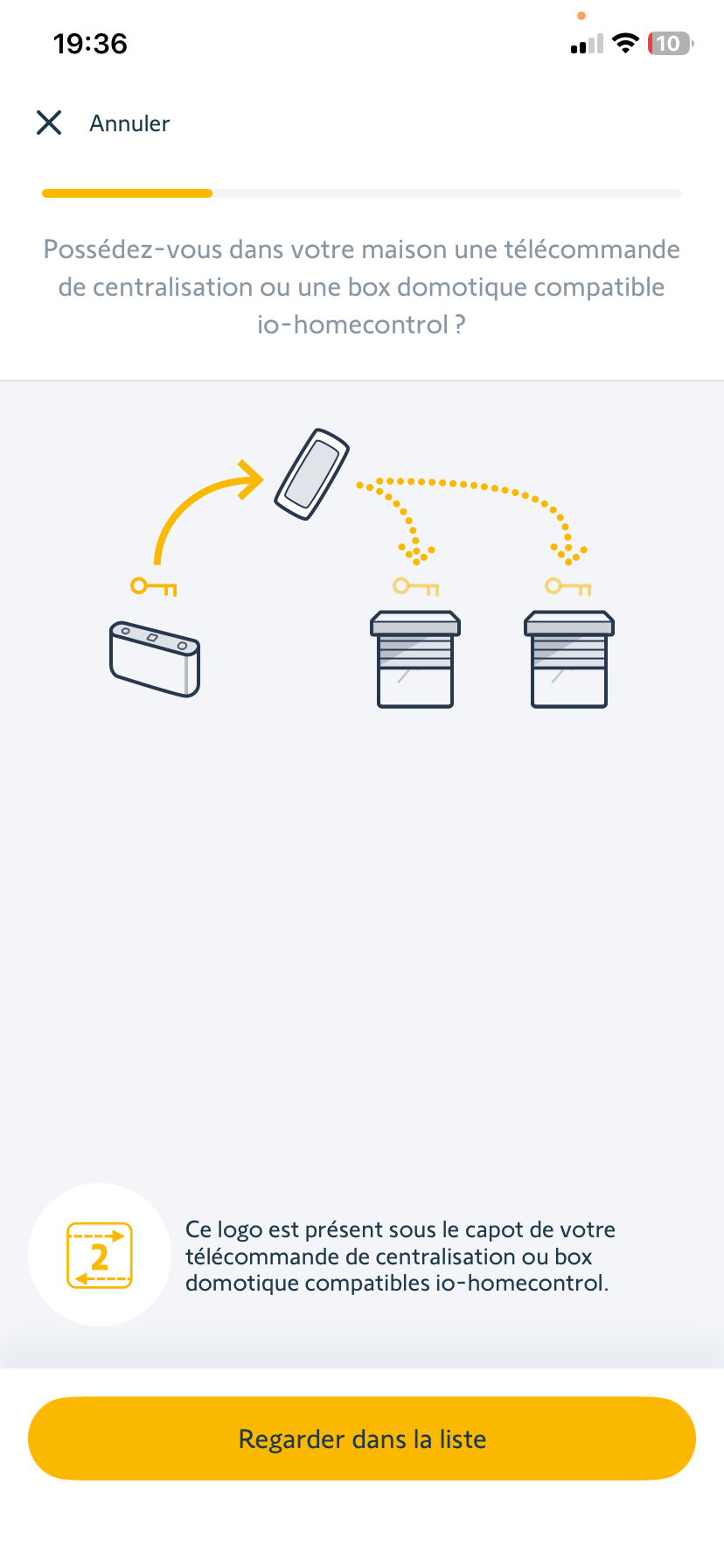

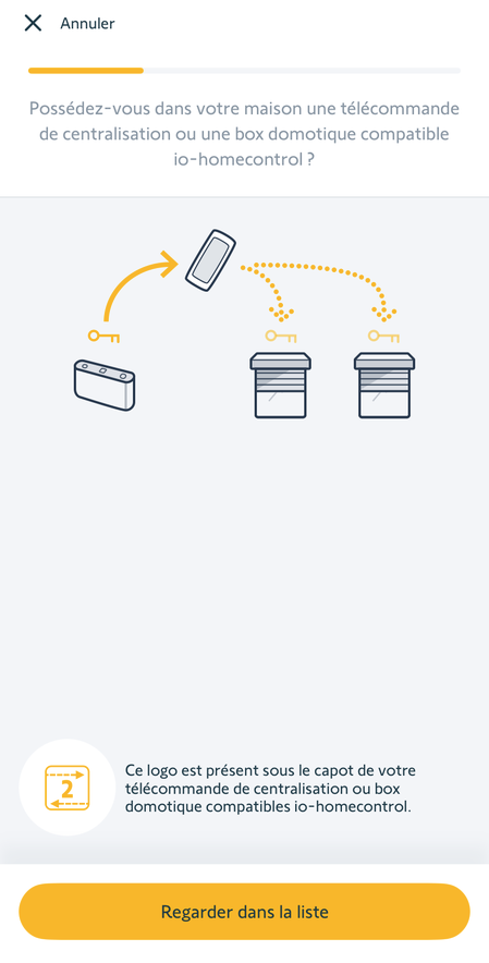

    Vous avez bien suivi cette procédure
    Ajouter un équipement
    Terrasse
    Pergola bioclimatique
    Choisissez votre télécommande
    QR code Absent ou illisibleble
    IO ou RTS
    Suivez les instructions

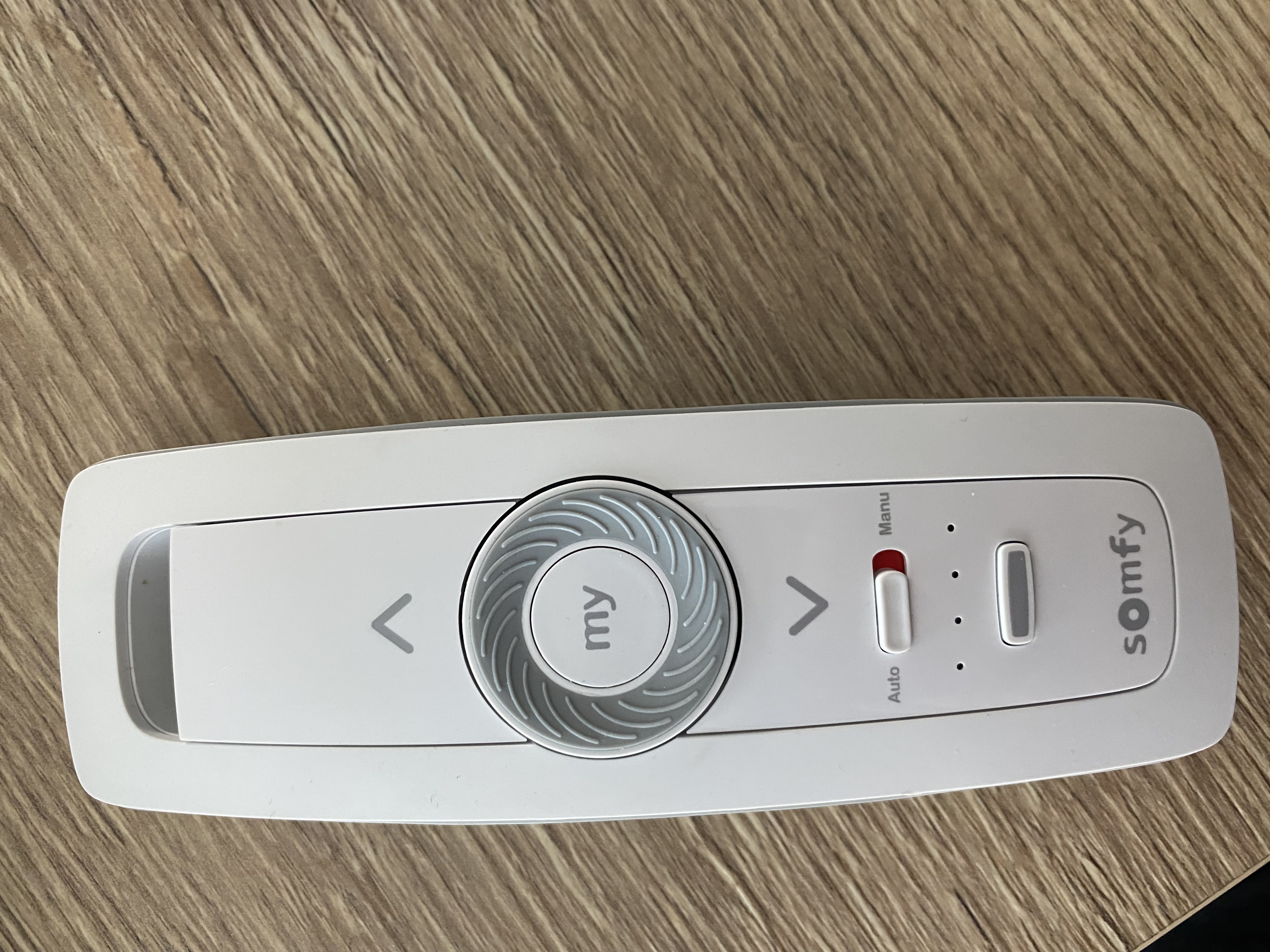

    Je vous confirme que j ai suivi les étapes.
    pour appairer les canaux un a un la télécommande devrait être sur manuel.

    Je viens d essayer en manuel et même erreur
    Je vois pas pourquoi ça bloque

    Bonjour Sarah,
    Vous avez ce message car le moteur n'est pas retrouvé.
    Je ne vois aucun problème du côté de votre box.
    Il va peut-être falloir réinitialiser les moteurs.
    Contactez votre installateur.

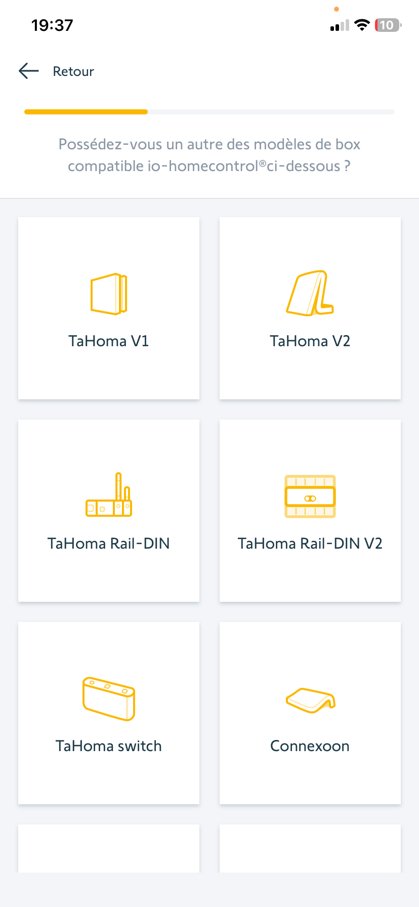

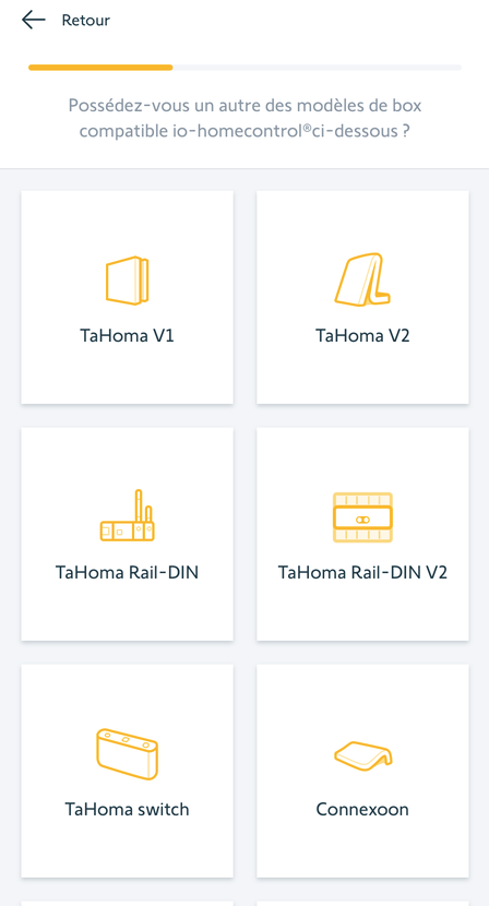

    Merci pour votre retour, enfaite c’est vraiment au moment où nous choisissons TaHoma swith dans la liste que ça bug.
    Nous avons essayé de disjoncter la pergola maison toujours la même erreur.
    Le procès est il le bon ?
    Bonne soirée.
    Bonjour Sarah,
    Comme indiqué précédemment, vous avez ce message car le moteur n'est pas retrouvé.
    Ce message vous demande si vous avez une autre box ce qui n'est pas votre cas, il va donc falloir réinitialiser les moteurs.

    J'ai le problème au moment du couplage de mon TaHoma Switch (PIN 2080-0710-3107) avec le moteur de ma pergola soft top flat.
    Je suis le process d'installation via l'appli :
    Ajouter un équipemejt
    Terrasse
    Pergola
    Télécommande
    Scan QR code ( Télécommande Situo 5 IO Pure II 5 canaux SOMFY sur canal 2 )
    OK mouvement moteur
    choix télécommande multi canaux
    Selection du l'appareil de controle :
    Aprés selection de l'appareil Tahoma switch : on me demande de contacter le service client.
    J'ai tenté de lancer "une découverte IO sur vos équipements", sans succés.
    Pour info, les lumiére LED et volets latéraux fonctionnent.
