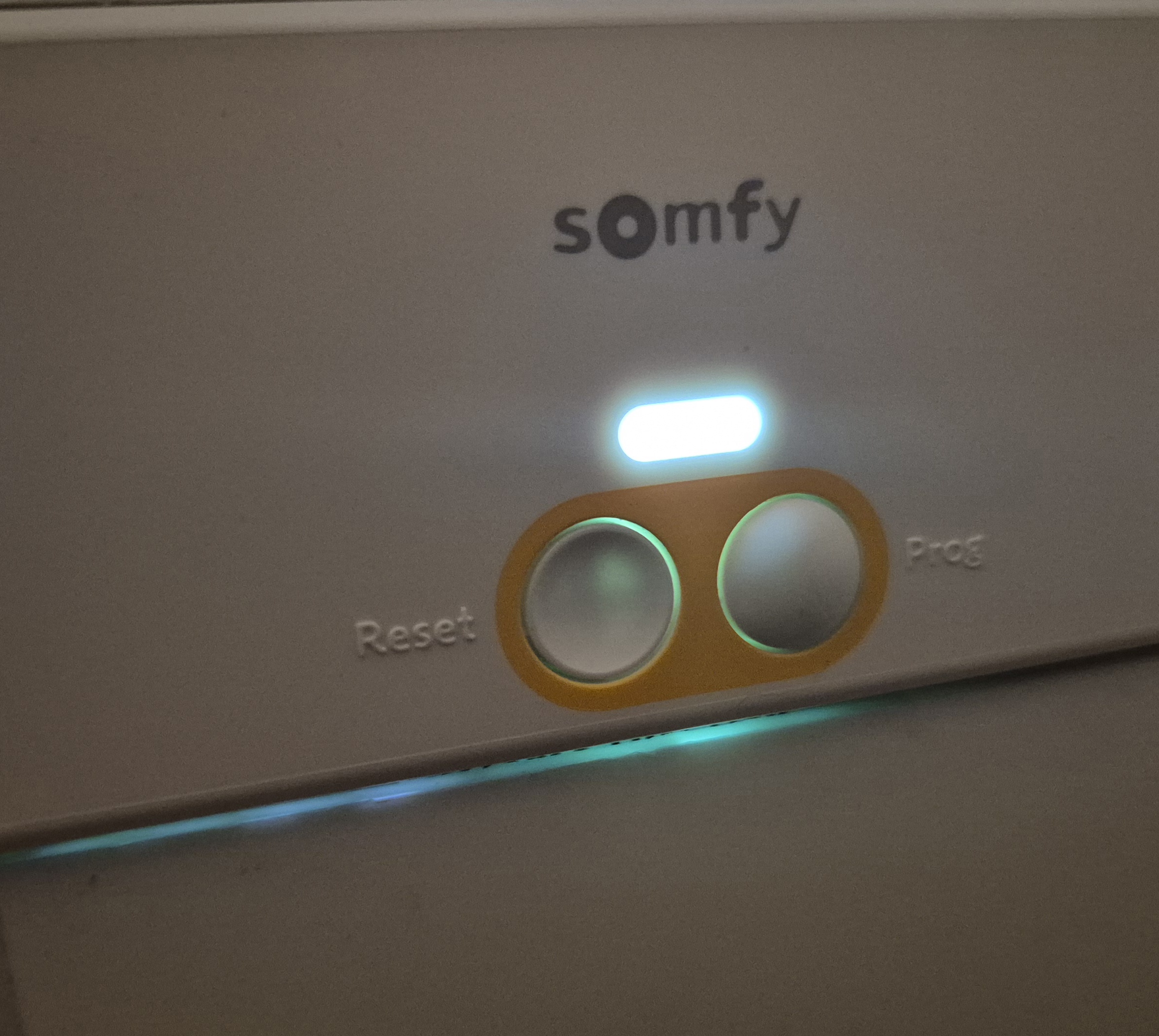

Bonjour, ma Tahoma rail DIN fonctionnait parfaitement jusqu'à ce que lq Box internet est tombée en panne. Une fois la Box remplacée, Tahoma est theoretiquement connecté au wifi mais je narrive pas a controler les volets. Quand j'appuie sur le bouron RESET 8s pour reconnecter au wifi, cela ne fait rien. Tahoma ne clignote pas en bleu. Le LED est allumé comme montré sur la photo et l'application dit que Tahoma est bien connectée

    Je vous invite a voir avec votre professionnel pour faire le SAV de votre box Tahoma Rail Din V2 qui semble defectueus.
    En effet les protocole IO et zigbee n'arrive pas a ce lancer et je pense a une defaillance de la carte radio.
