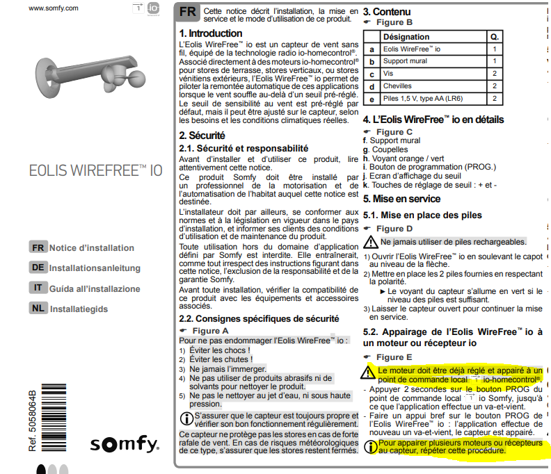

Je vais recevoir 2 stores banne avec des moteurs io. Est-il possible qu'un anémomètre io puisse piloter ses deux moteurs?

    Bonjour Bruno
    Normalement c'est fait pour ça.

    Une sécu vent ne pilote pas, elle sécurise un store en le repliant en cas de vent.
    Il y a plus simple que l'anémomètre, le Wirefree 3D IO est très efficasse.
    Il se fixe sur la barre de charge du store et mesure la vitesse verticale.
    Si les 2 stores sont cote à cote et exposés de la même manière aux vents, 1 seul 3D suffit.
