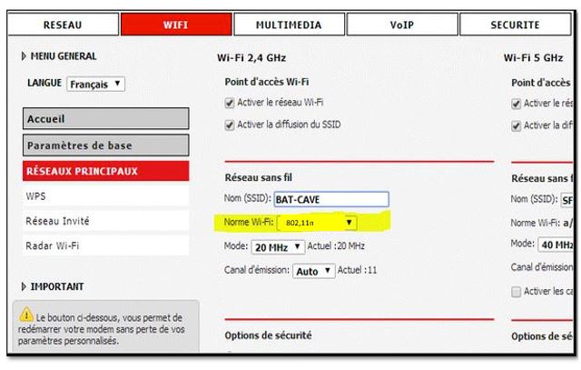

    Bonjour Daniel
    Il y a une différence de paramétrage dans votre box SFR.
    Essayez de modifier le paramétrage du Wifi 2.4 pour forcer le mode N
    Si ça ne suffit pas il faudra mettre un bail statique sur l'adresse IP de la caméra
