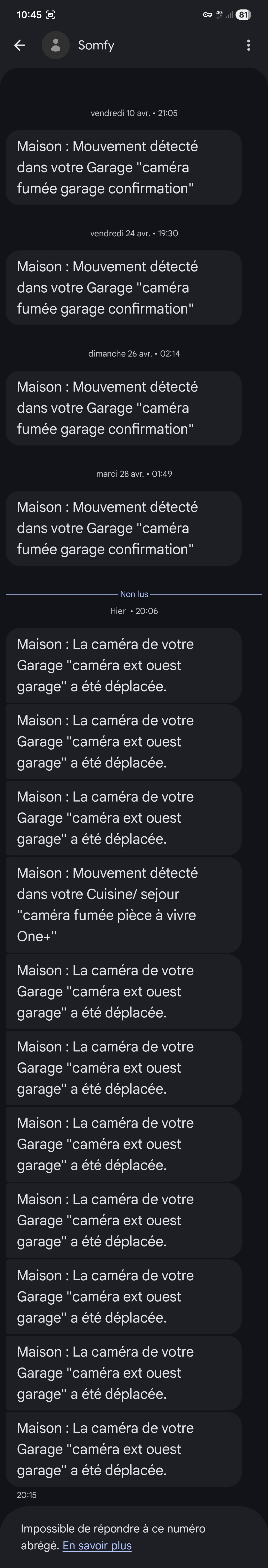

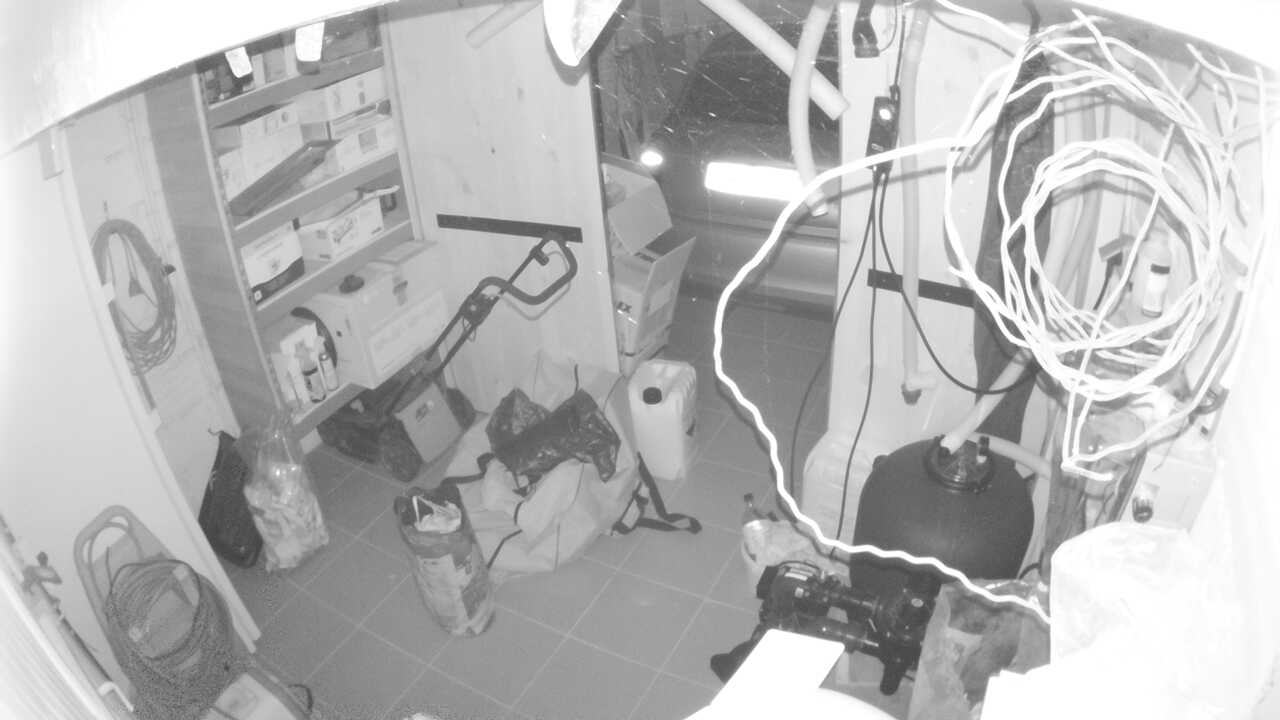

Nous avons subi ce weekend lors d'un petit séjour moult messages provenant de notre alarme ADVANCED SOMFY avec des messages differents (caméras déplacés, mouvements détéctés dans plusieurs pièces -mais parfois pas de photos envoyées ou parfois des photos sans rien dessus...) la météo n'était pas bonne mais nos amis présents avec nous n'ont eu rien reçu provenant de leur système d'alarme (different de SOMFY).
Nous avons aussi été par 2 reveillés à cause de la présence d'une araignée (je pensais que l'AI utilisée par SOMFY évitée ce genre de désagréments!??)
Comment faire pour corriger Tous ces soucis (voir copie d ecran jointe)?

    A la lecture des messages je vois un problème de réglage de sensibilité de la protection sur la caméra extérieure.
    Il faut poster le N° MAC de la caméra pour qu'un Yello puisse baisser la sensibilité.

    L'araignée ce n'etait pas pour cette fois là et elle ne couvrait pas tout l'ecran juste une petite patte et la toile qui vibrée d'ou mon étonnement! et rien ni sur la cam ext ni sur la somefyone+. Je confirme RIEN et meme 1 seule photo de detection envoyée par rapport à TOUS ces messages et rien sur la photo.

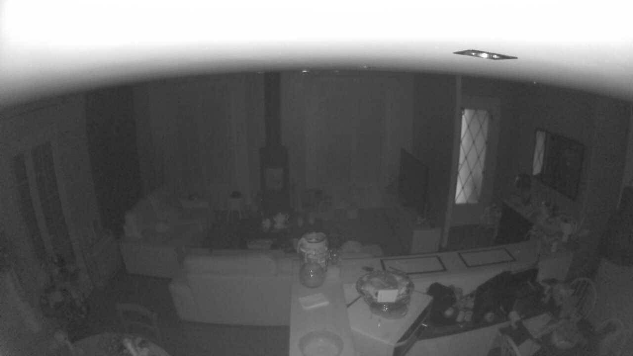

    Pour les mails on a eu 8 mails pour la camera exterieure (déplacée) et 1 seule pour la somyone+ mais rien de visible sur la photo.
    Dites moi si vous voulez voir la photo pour vous faire un avis

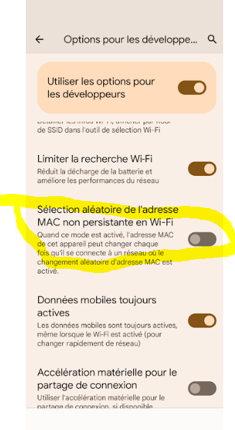

    A quoi sert une adresse MAC : A ne pas avoir deux matériels avec la même adresse dans un réseau LOCAL. Elle n'est pas utilisée sur internet.
    Si on vous dit qu'elle est unique alors je vous invite a activer le mode développeur sur votre smartphone et vous y découvrirez l'option que j'ai surlignée sur la copie d'écran de mon propre smartphone.
    Un smartphone peut parfaitement utiliser l'adresse MAC de votre caméra avec son algorithme aléatoire.
    Pour vous pirater aujourd'hui on ne perd plus son temps avec des solutions techniques complexes, il est beaucoup plus facile de vous piéger vous avec diverses solutions que je ne vais pas expliquer ici.

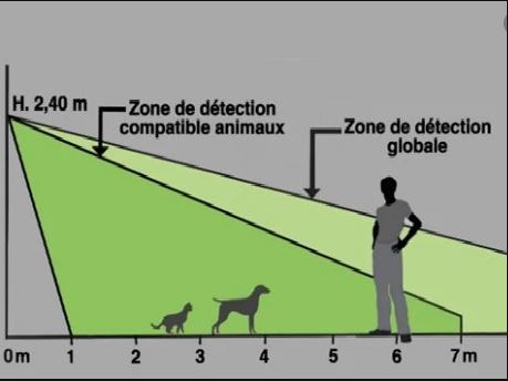

    Le réglage animaux: Désolé pour la technique mais il n'y a pas d'autre solutions pour comprendre.
    La caméra détecte une présence grace à un radar infrarouge qui passe la main à la caméra pour voir si il y a une modification dans l'image.
    Pour le réglage animaux on retire entre 0.40m et 0.60m (petit/moyen/grand animaux) dans le champs de surveillance du radar, mais pour ça il faut que la caméra soit installée à la hauteur optimum indiquée sur la notice soit 2.50. En dessous ou au dessus de cette hauteur le réglage animaux est aléatoire. Je vous met un schéma pour comprendre. J'ajoute qu'un radar est conçue pour vous détecter rapidement si vous coupez sa surveillance en transversale. De face, il vous voit au dernier moment quand vous arrivez sur lui.
    Le message caméra déplacée vient bien de la sensibilité de l'autoprotection. Si votre logement est soumis a une forte vibration vous pourriez avoir ce message pour les caméras mais aussi le Link et les sirènes qui disposent de cette protection.
    Le mail est envoyé uniquement si la sirène sonne plus de 20s.
    Vous pouvez mettre la photo, peut être que je verrais ce qui ne vous pas semblé être une anomalie

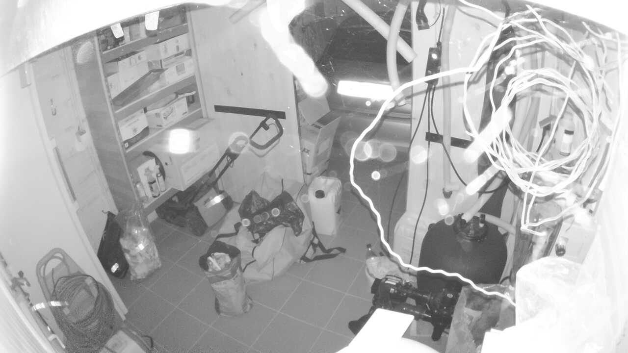

    Les points blancs que vous avez sur vos images ne sont pas des artefacts mais de minuscules papillons de nuit.

    Pour les caméras, vous n'êtes pas obligé d'activé la détection de la caméra, elle filmera quand même si il y a une détection avec un intellitag ou un radar.
    Pour éviter que les lucioles ne soit attirées par la caméra il faut couper l'éclairage infrarouge. C'est lui qui attire tous les insectes la nuit
    Dans un premier temps, coupez simplement l'éclairage infrarouge pour voir si vous avez toujours des déclenchements.
