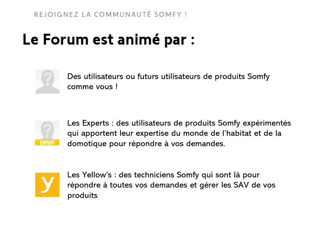

    Je pense que vous n'avez pas lu la première page du forum.
    Vous êtes sur un forum d'entre aide utilisateur ou les premières réponses sont apportées par des utilisateurs.
    Somfy a tagué mon profil comme expert du fait que j'utilise ce produit depuis 2018 et que j'en connais toutes les fonctionnalités mais également les faiblesses.
