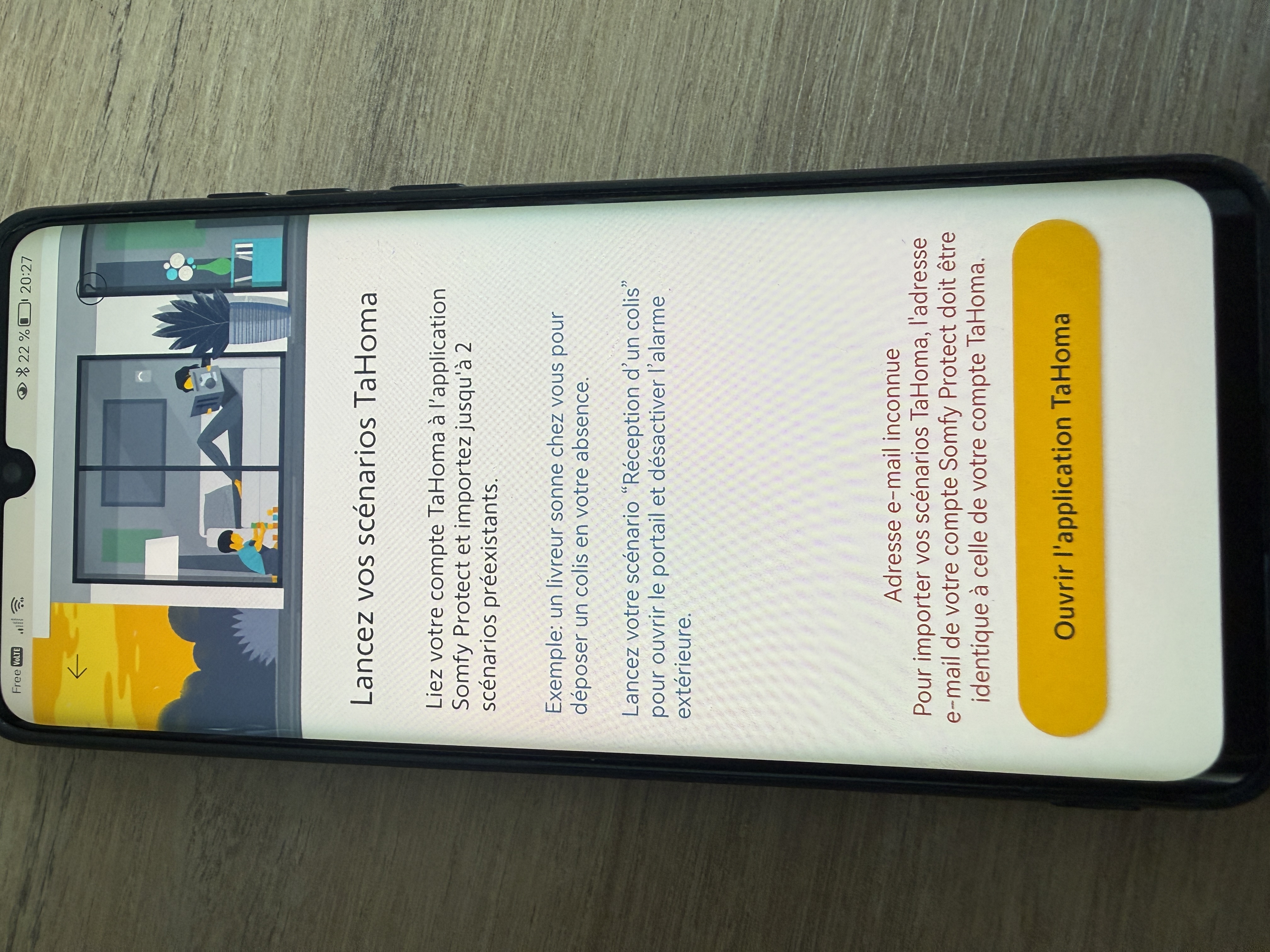

J’ai une installation entièrement somfy volet, portail, alarme, serrure … j’ai créé des scénarios et tout se passe à merveille pour ma part. Mais ma femme qui est aussi utilisateur administrateur ne peut pas ajouter sur Somfy protect des scénario. Le problème viendrait d’une adresse mail différente entre Somfy protect et TaHoma. Cependant après vérification c’est la même. Je ne sais pas quoi faire et j’aimerai qu’elle puisse aussi avoir accès au scénario qui me sont très utiles à moi pour qui ça marche tous les jours. Je vous met en PJ l’erreur annoncé.

    Sur votre tahoma switch vous avez deux utilisateurs avec des adresses mail différentes ?
    Dit autrement dans l'application tahoma si vous allez sur
    .../Gestion des utilisateurs
    Le compte de votre épouse est bien dans le pavé Accès

    Oui j’ai deux utilisateurs qui sont administrateurs c’est à dire ma femme et moi. Nous avons aussi notre propre adresse mail qui sont relié à TaHoma et à Somfy protect et ça pour le même Foyer.
    Et nous sommes bien tous les deux dans le pavé accès

    Bonjour Sébastien,
    Votre femme utilise son mail pour lier Somfy Protect ou le vôtre?

    Elle utilise le sien

    Bonjour Sébastien,
    Si c'est pour faire le lien entre tahoma et un visiophone, seul le propriétaire installateur du système peut avoir accès aux scénarios.
