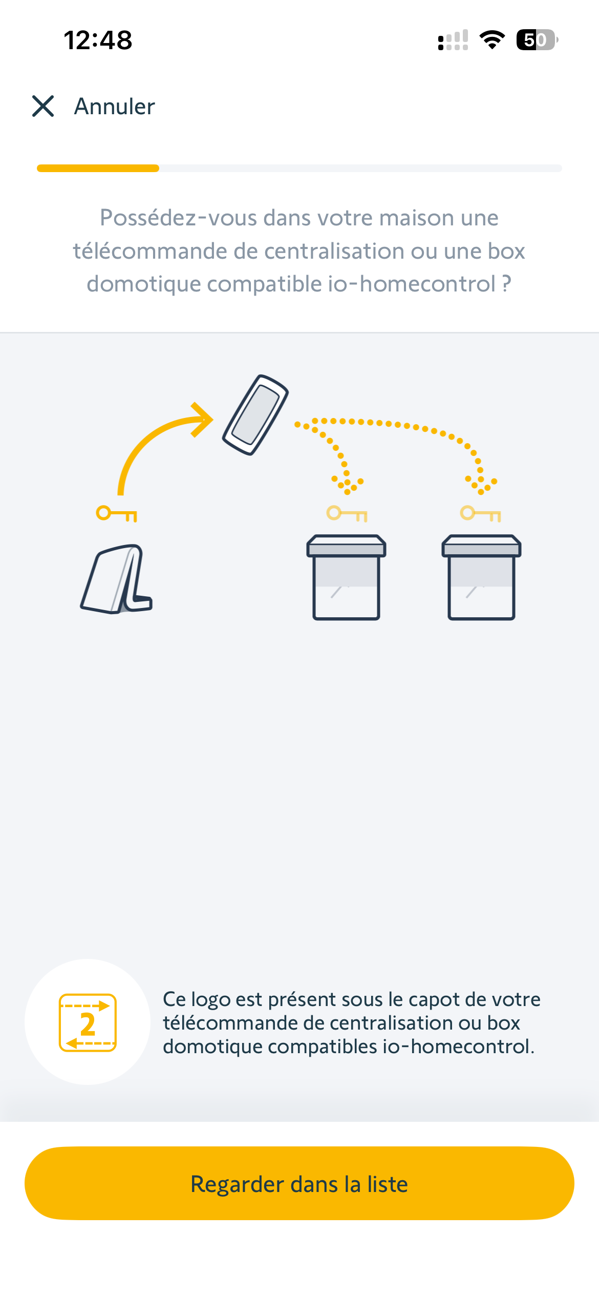

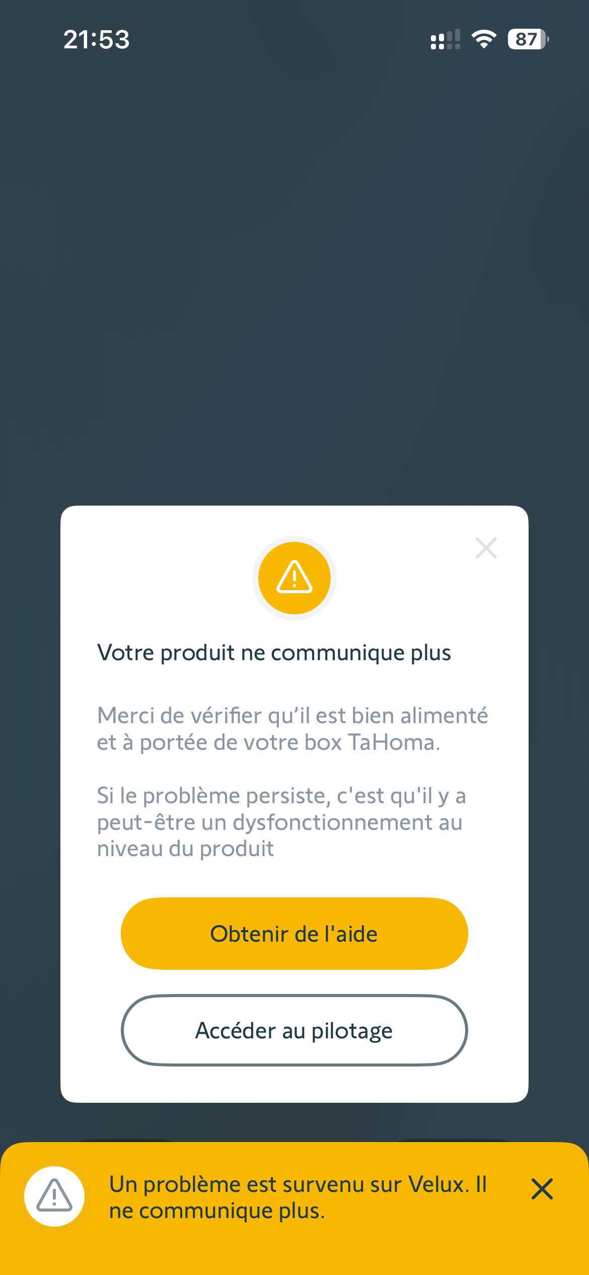

J ai réussi à connecter mon volet roulant solaire velux
J ai programmer pour ouverture et fermeture et la problème.
Je l est supprimé et maintenant impossible de l appairé à la Tahoma et voici les photos quand j essai de l appairé
Merci à vous help

    Merci pour la vidéo. Ma télécommande est celle-ci.
    Pouvez-vous me préciser la procédure ?
    Actuellement, il me demande une clé io
    Pensez-vous que le problème pourrait être résolu via la TaHoma par un Yellow
    Merci avous
    Non, un Yellow ne pourra rien pour vous. Votre Vélux n'a pas la même clé io que celle du TaHoma. C'est pourquoi il faut réinitialiser la motorisation. Si la procédure donnée dans la vidéo ne fonctionne pas, il faut contacter Vélux en leur expliquant le problème qu'ils connaissent bien.
