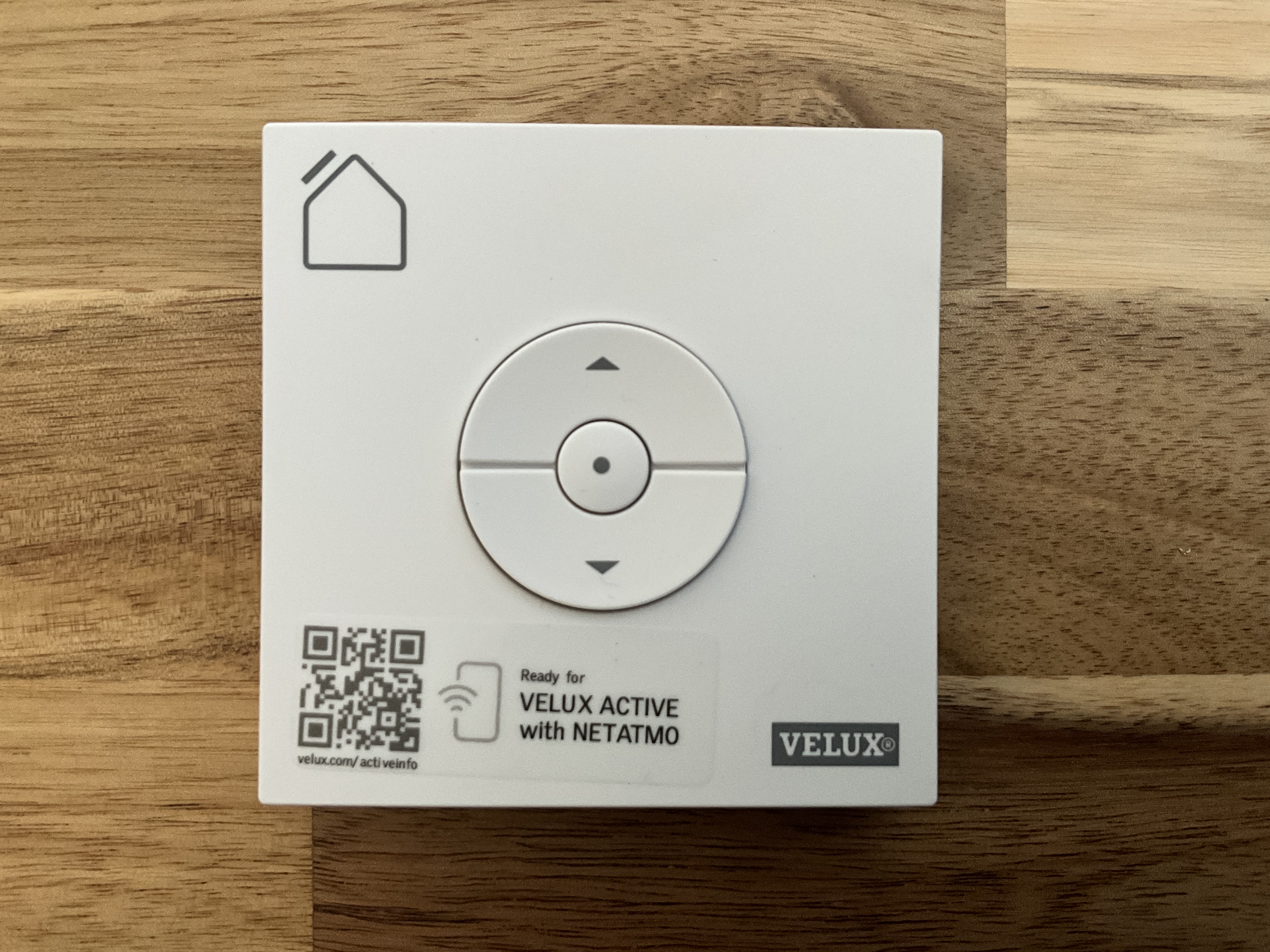

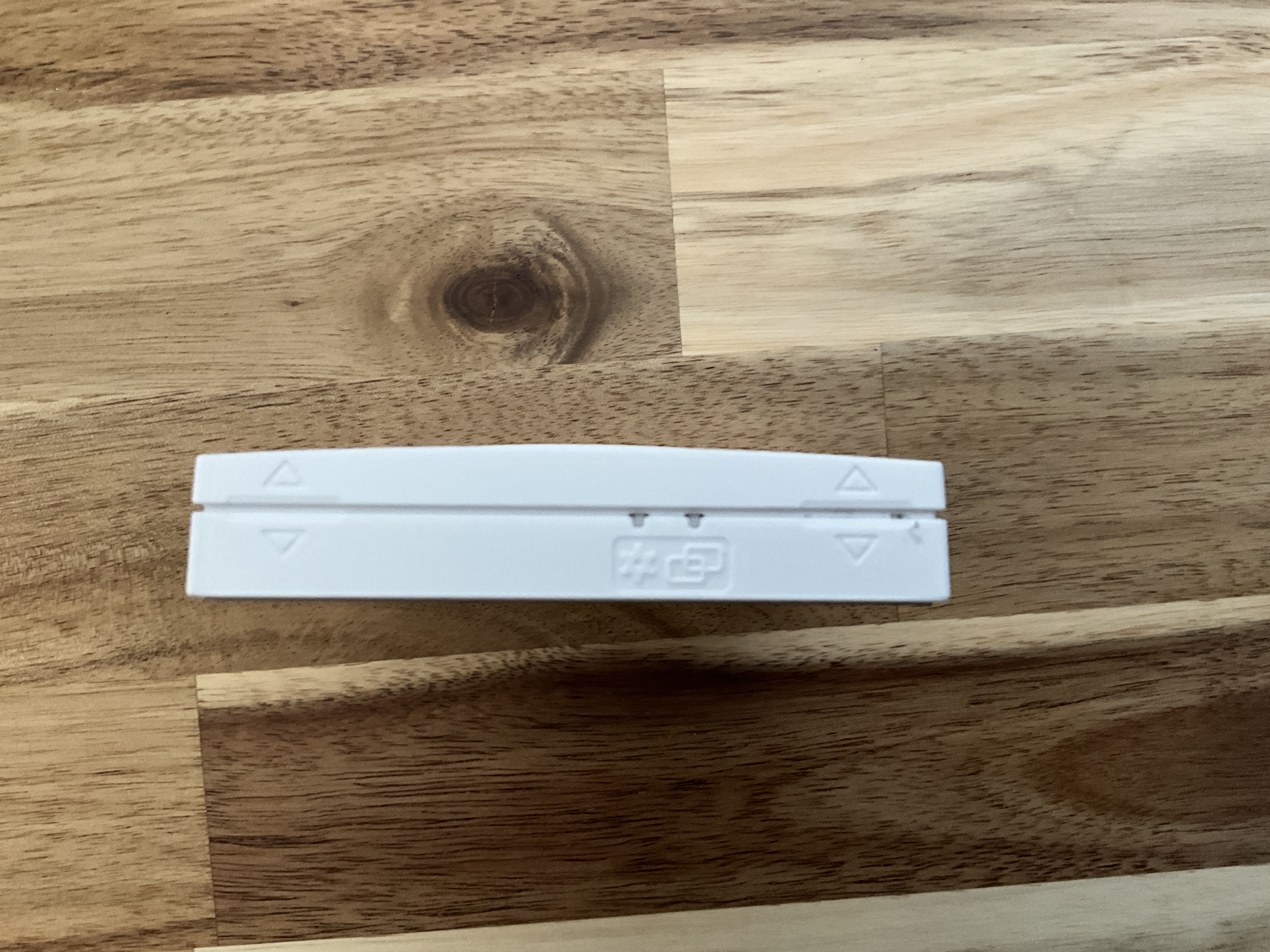

J ai fais installer des volets roulants solaires velux. Ils sont pilotés par telecommande KLI313. Je veux les mettre sur ma tahoma classic. Velux n'apparait pas. Quelle telecommande dois je choisir et sur quoi je dois appuyer quand l appli me demande d'appuyer sur prog?

    Je vous invite a suivre la procédure ci-dessous:
    Menu /configuration /IO/ ajouter/ Equipements
    A ce moment la vous appuyer 3 sec sur le bouton roue dentée de la télécommande Velux
    puis choisissez "Sans télécommande".

    Merci beaucoup, c est parfait!
