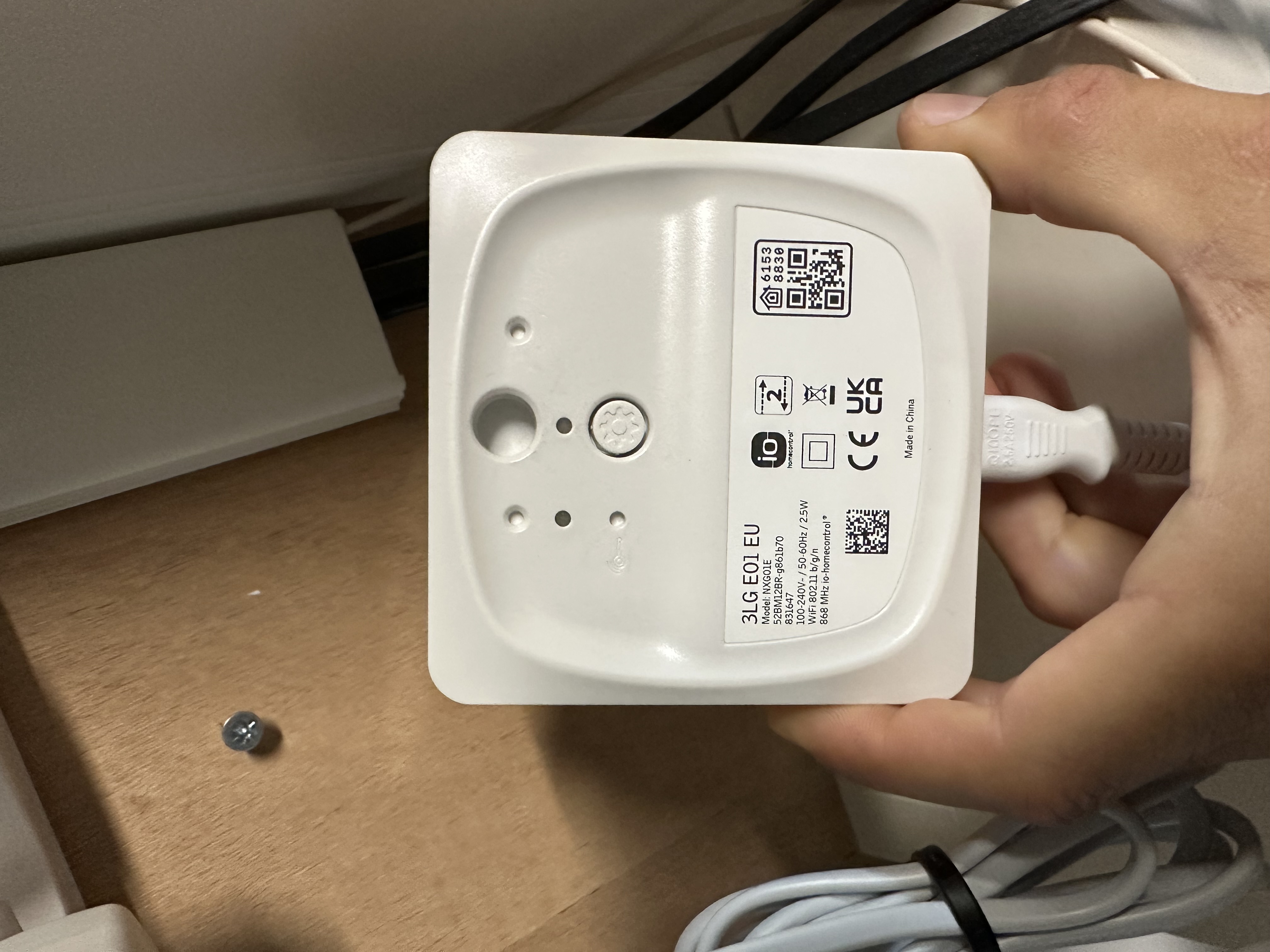

A côté de ça, j’ai une passerelle KiG300 où sont connectés mes 3 volets de VELUX via l’application VELUX ACTIVE.
Je voudrais rapatrier ces 3 volets VELUX sur la TaHoma à fin de tout avoir sur la même application.
J’ai essayé d’ajouter un nouvel équipement, j’ai mis le VELUX en mode association via ma télécommande KLI313
Le volet bouge bien, mais l’application TaHoma ne trouve rien.
Est-ce un problème de clé IO qui est différente entre les deux passerelles ?

    Vous avez mis le doigt dessus. Les clés ne sont pas harmonisées. Il faut réinitialiser les Vélux avant de pouvoir les intégrer au TaHoma.

    Bonsoir Moi c'est l inverse je n arrive plus a connecter cette passerelle velux sur mon compte depuis que je l'ai mis sur thaoma pourquoi ? Merci d avance
