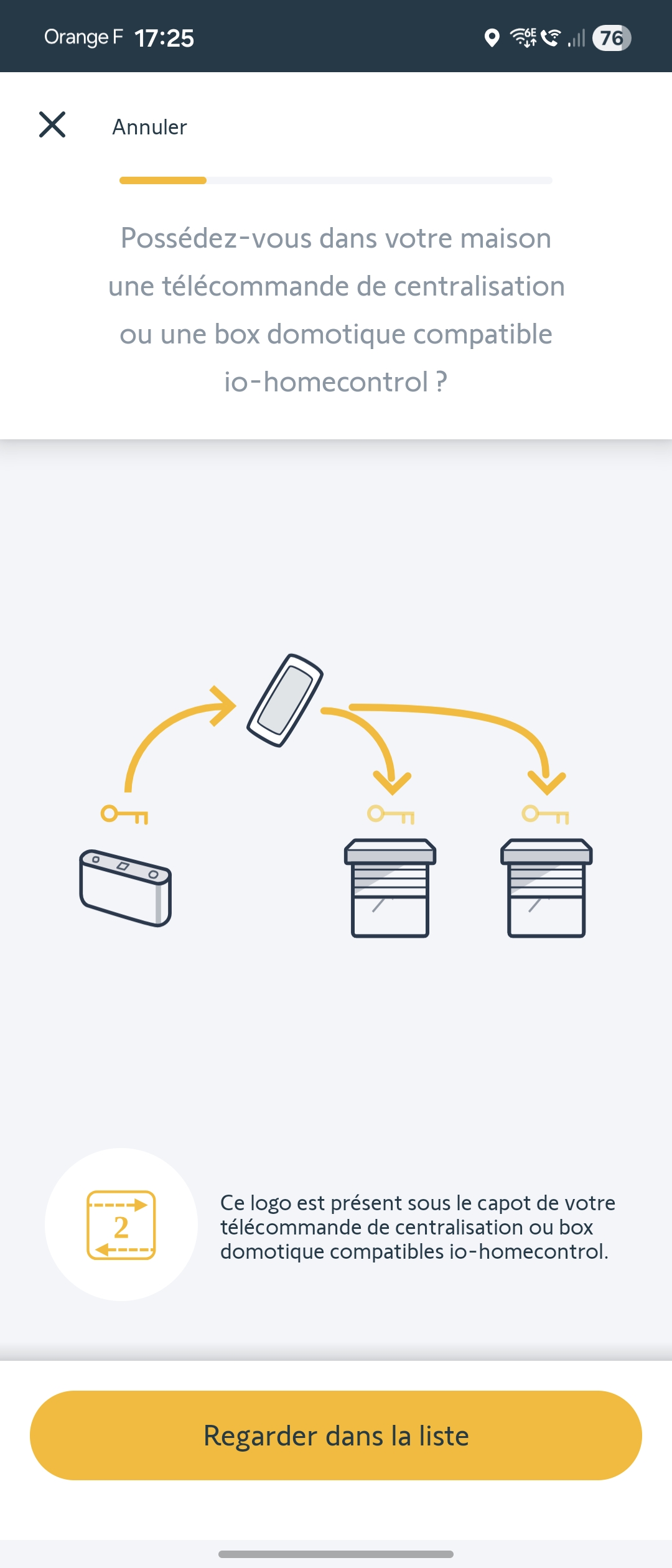

Sur 9 volet roulant installés 5 ont pu être ajouté avec succès sur la Tahoma. Les 4 autres impossible avec message possédez vous une télécommande de centralisation......
Que faire alors que pour 5 volets cela c'est passé sans problème. Volet roulant IO RS 100 et télécommande Amy

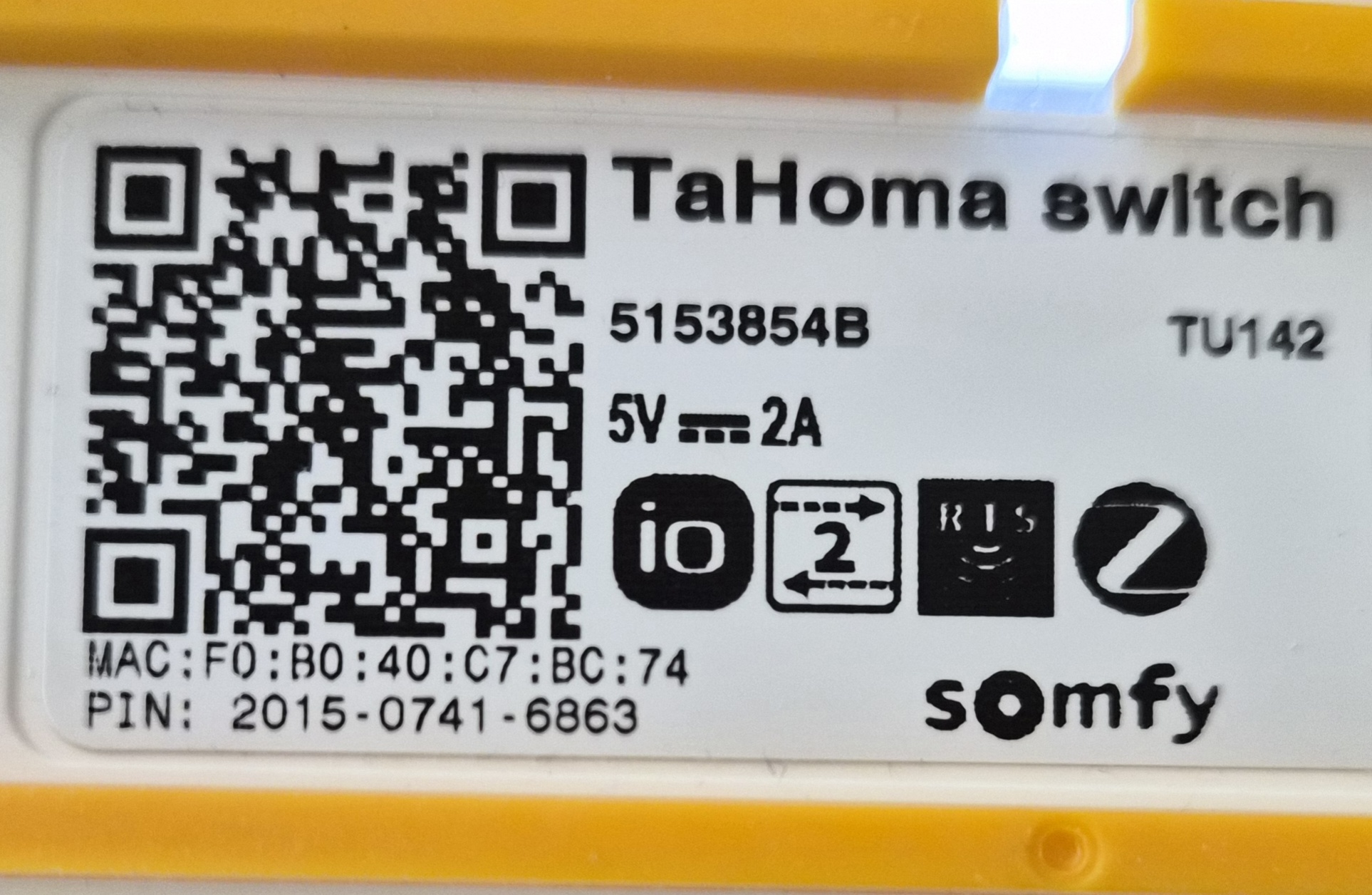

    Bonjour Bruno,
    Quel est le code PIN de votre box?
    Bruno V.
    Bruno V.
    Bruno V.
    97 / 100
    Bonjour Ci-joint les données

    Merci de ce retour,

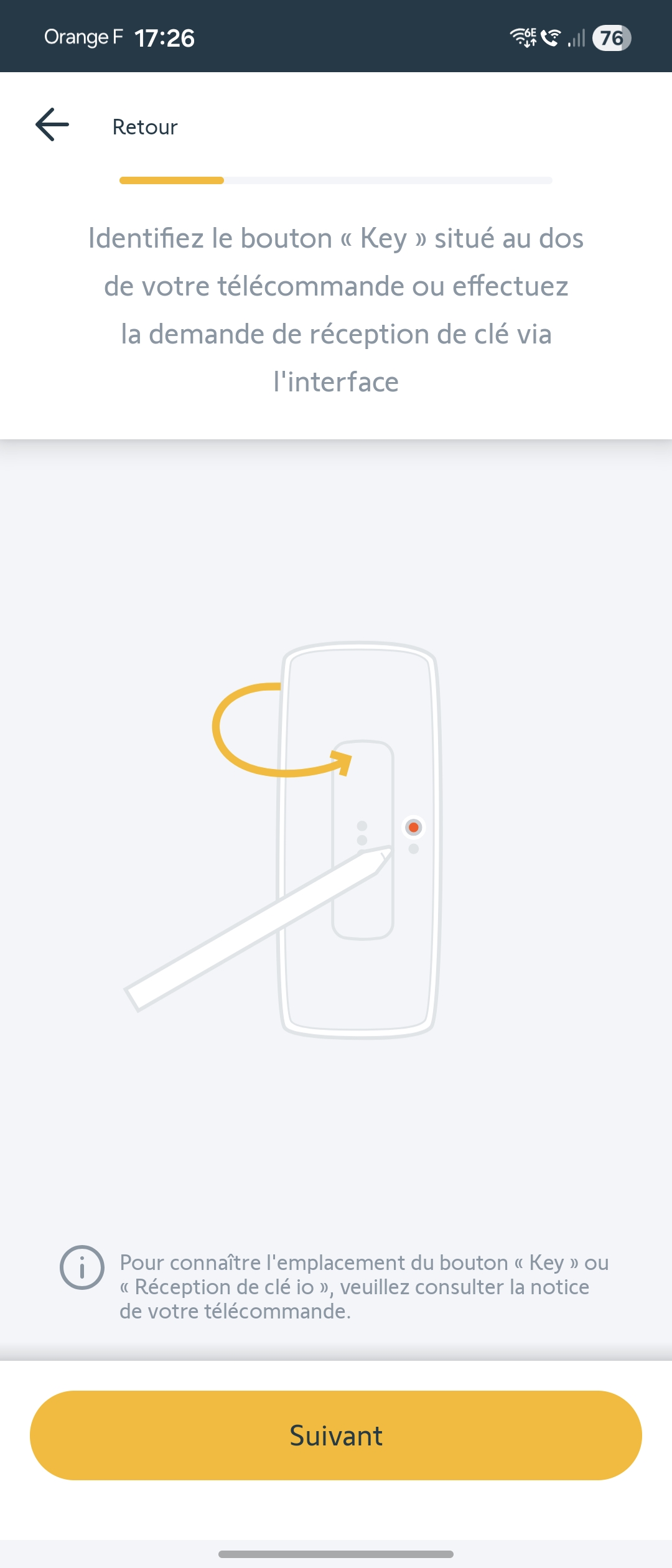

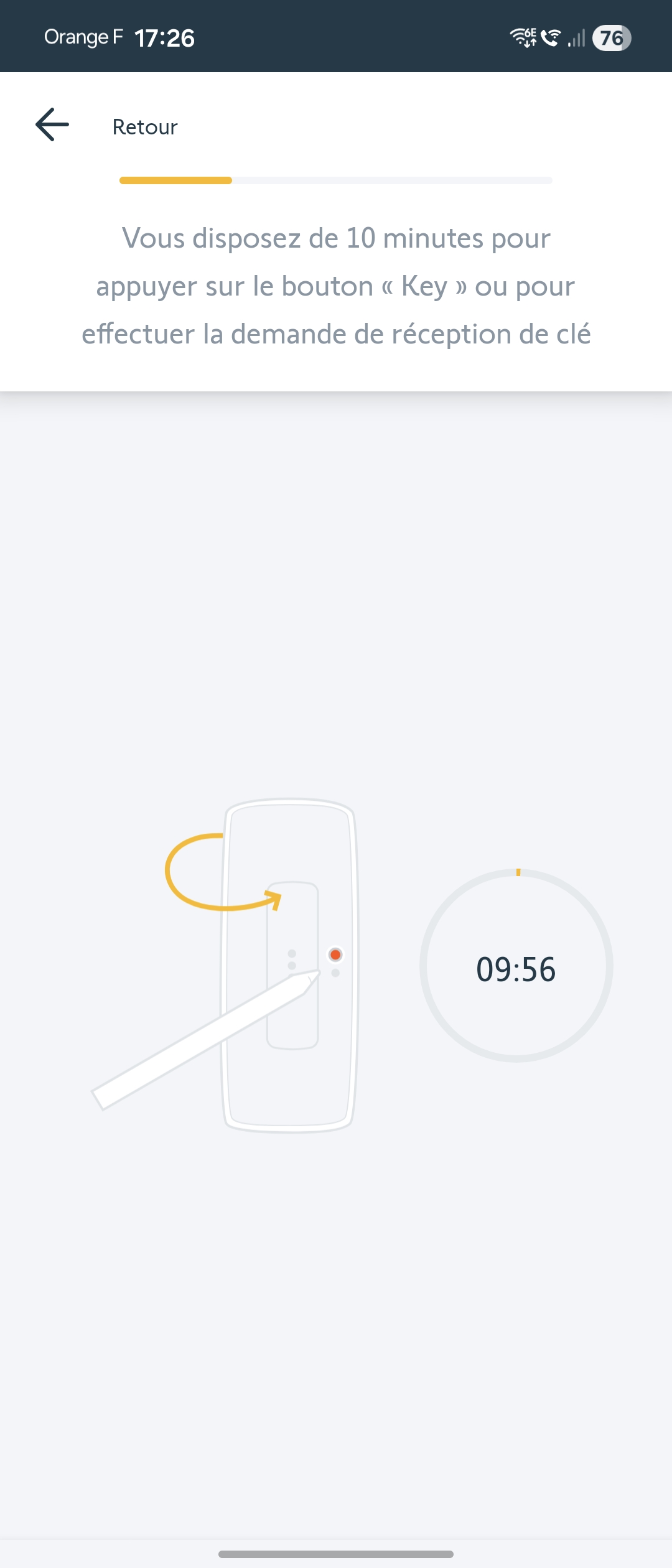

    Si les volets ne sont pas retrouvés ils doivent être verrouillés par une clé de sécurité.
    Effectuer la procédure ci-dessous sur les moteurs et tentez de nouveau l'appairage:
    RAZ RS100 Solar
