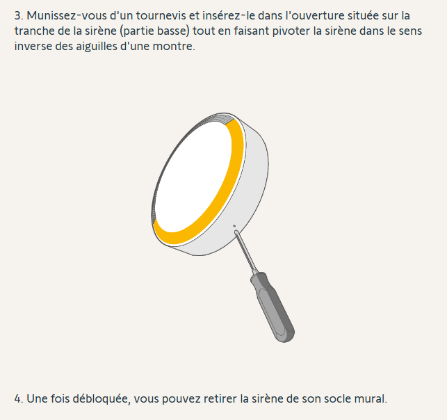

Mon alarme SOMFY extérieure est bloquée sur le socle et n’a pas été détectée. Comment la décrocher de son socle qu’il vous plaît ?

    Il faut appuyer dans le trou en dessous de la sirène pour soulever le verrouillage et faire tourner le boitier vers la gauche
