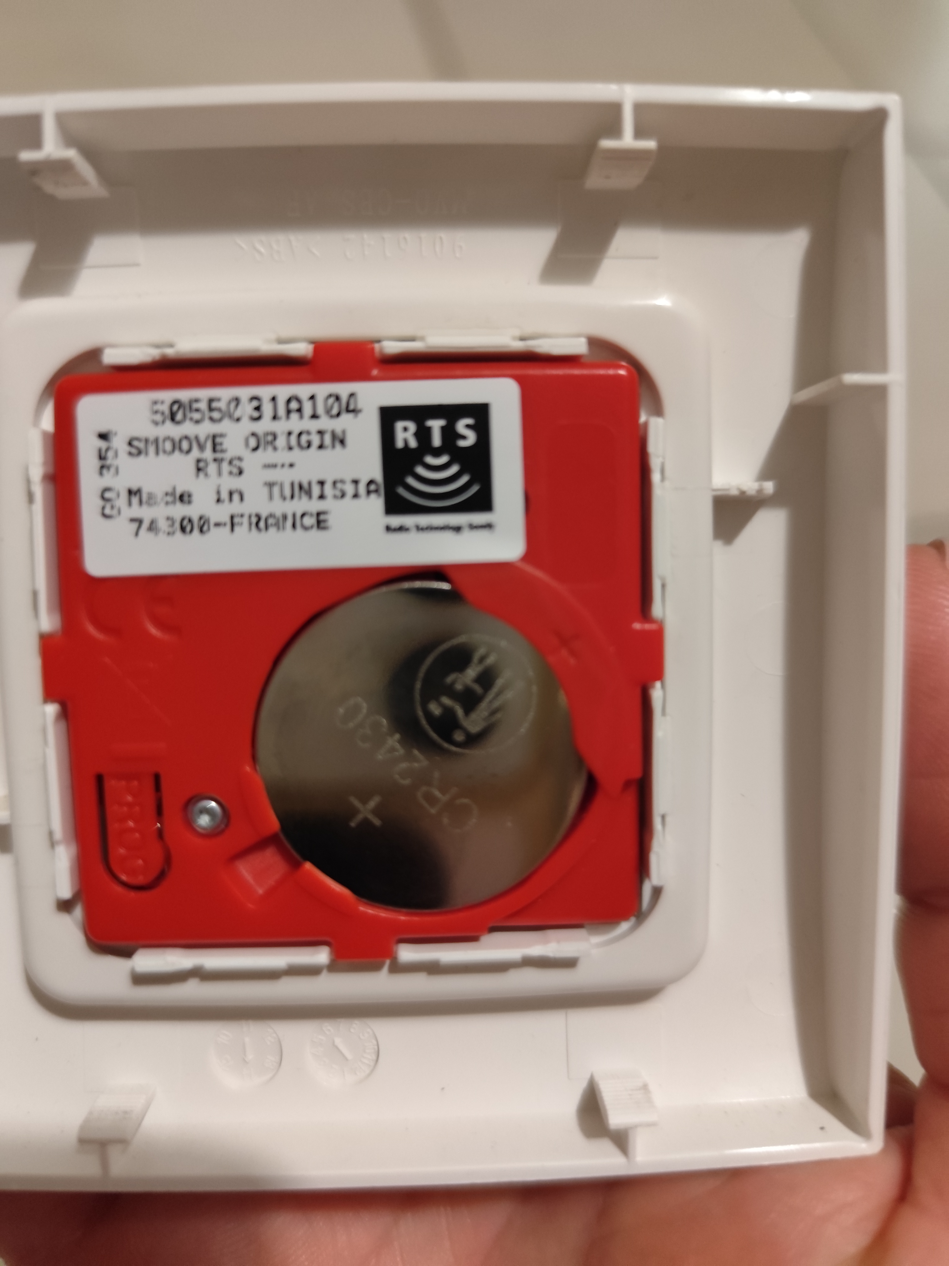

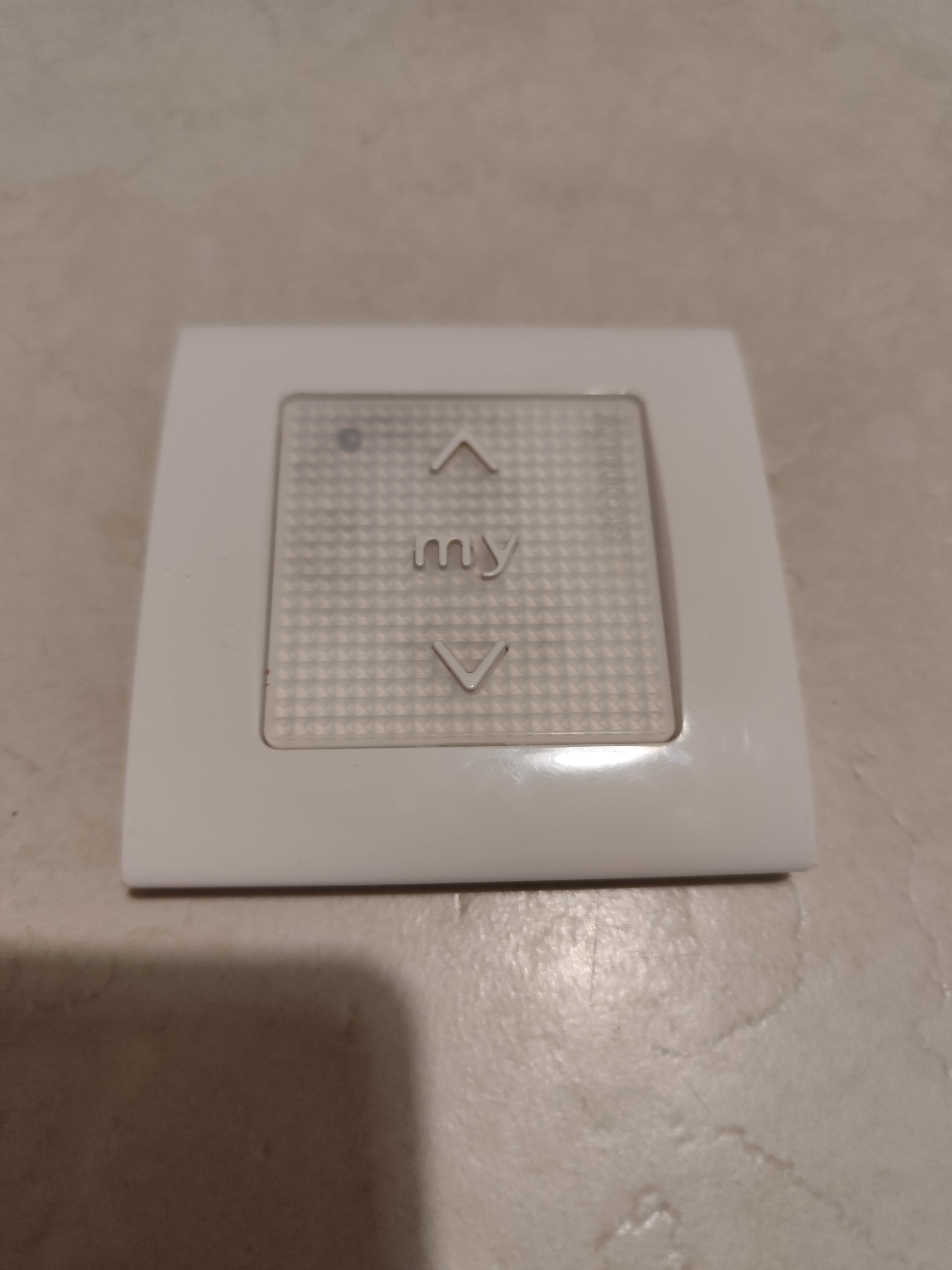

Lorsque j'appuie ma télécommande clignote rouge mais Mon volet ne descend plus comment faire ?
Lorsque j'appuie sur ma télécommande, elle clignote en rouge mais le volet ne fait aucun bruit et ne descend plus alors que j'ai pu l'ouvrir .
J'ai essayé de couper le courant et de rallumer puis appuyer sur la flèche haut et bas mais ça ne change rien.
Lorsque je garde mon point de la flèche du haut et la flèche du bas, le volet fait un petit bruit mais ne descend pas.
J'ai également commencé par changer la pile, mais ça ne vient pas de ça.
La télécommande fonctionnait parfaitement puisque j'ai pu remonter le volet.
Il n'y a pas eu de coupure de courant entre le moment où il a été levé et le moment où j'ai souhaité le redescendre.
Pouvez-vous m'indiquer comment faire voici le modèle de télécommande.
