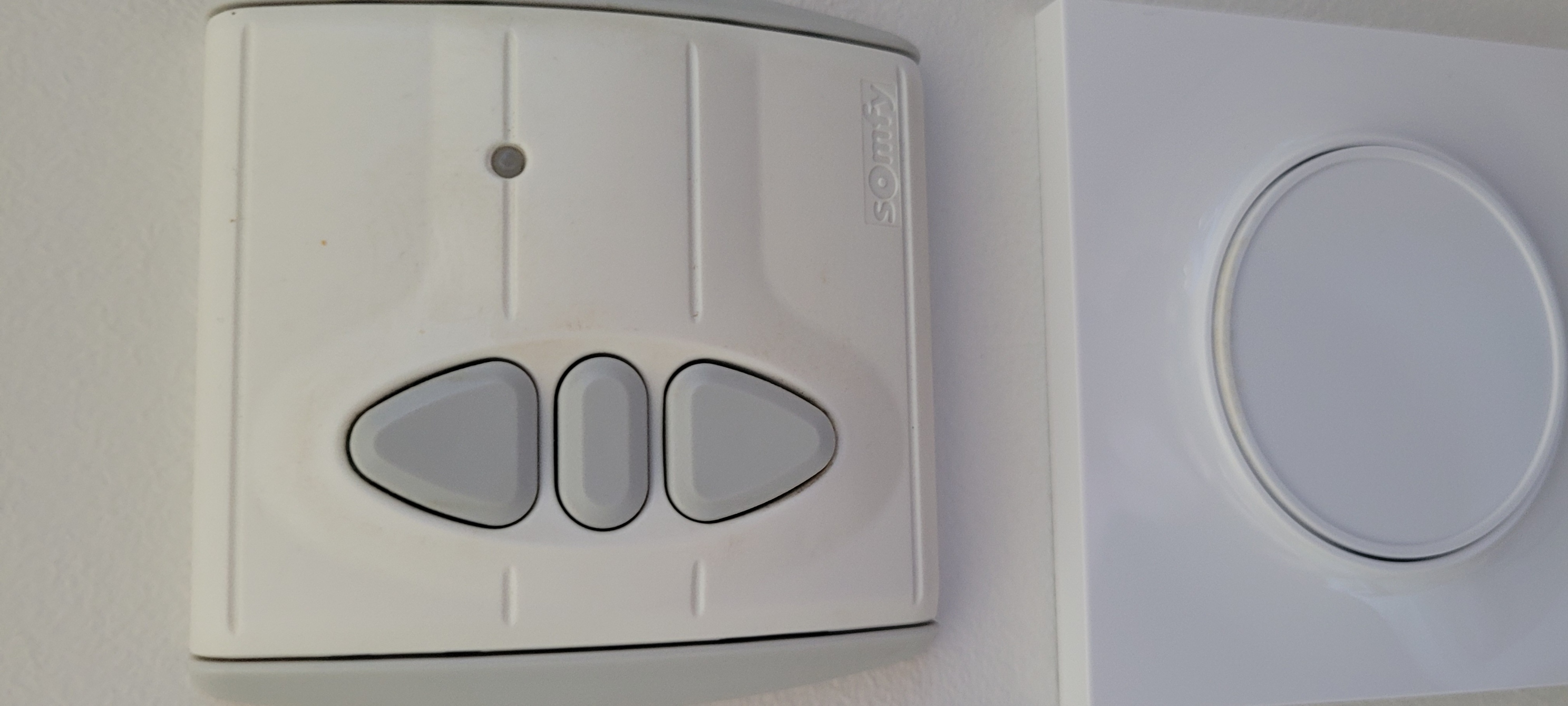

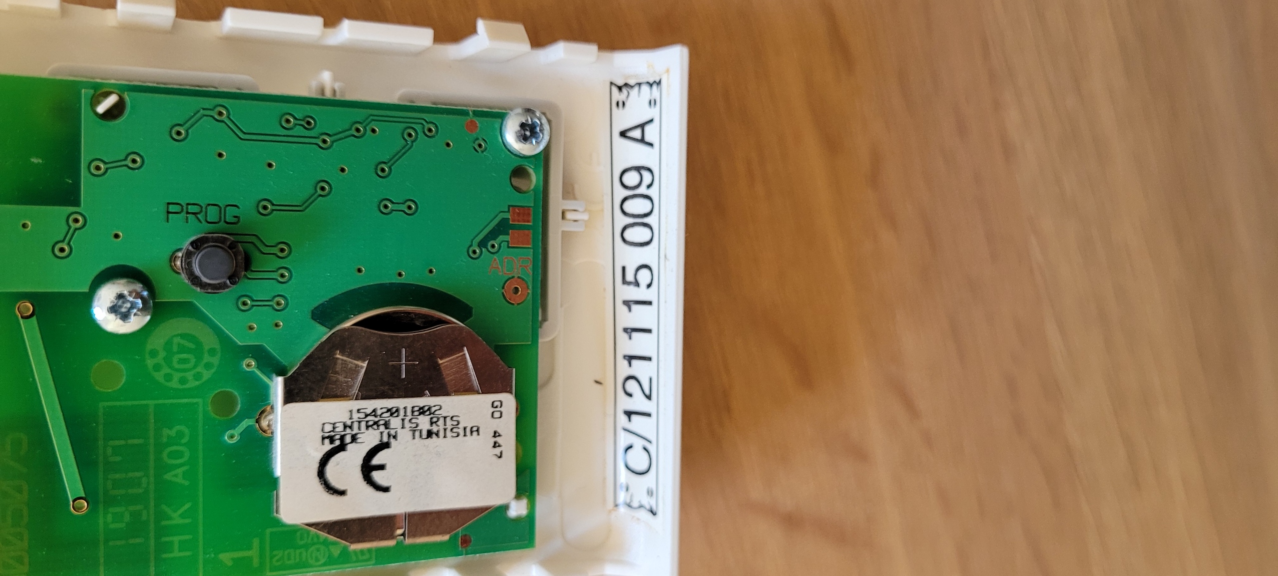

Télécommande radio clignote rouge et active le volet?
Ma radio commande c'est mise a clignoté rouge. J'ai changé la pile. Pas de changement, par intermittence sans action de ma part, la télécommande clignote rouge et ouvre ou ferme le volet. Sans la pile, le volet fonctionne correctement sur la commande centralisée, avec l'application Tahoma, idem fonctionnement correcte. Que se passe t'il?
Merci de vos avis.

    La TC est HS.

    Il semble que la télécommande Centralis RTS ne soit plus fabriqué! Quelle télécommande peut remplacer? Il semble que la" Somfy 2401102 - Smoove Origin RTS - Commande radio murale sans fil - Technologie RTS" serait la remplaçante?

    Oui, le smoove Origin RTS convient.
    Il faudra faire un appui 3s sur prog Centralis = mouvement VR, puis faire un appui bref 0.5s sur prog smoove = mouvement VR.
    Le smoove est affecté.
