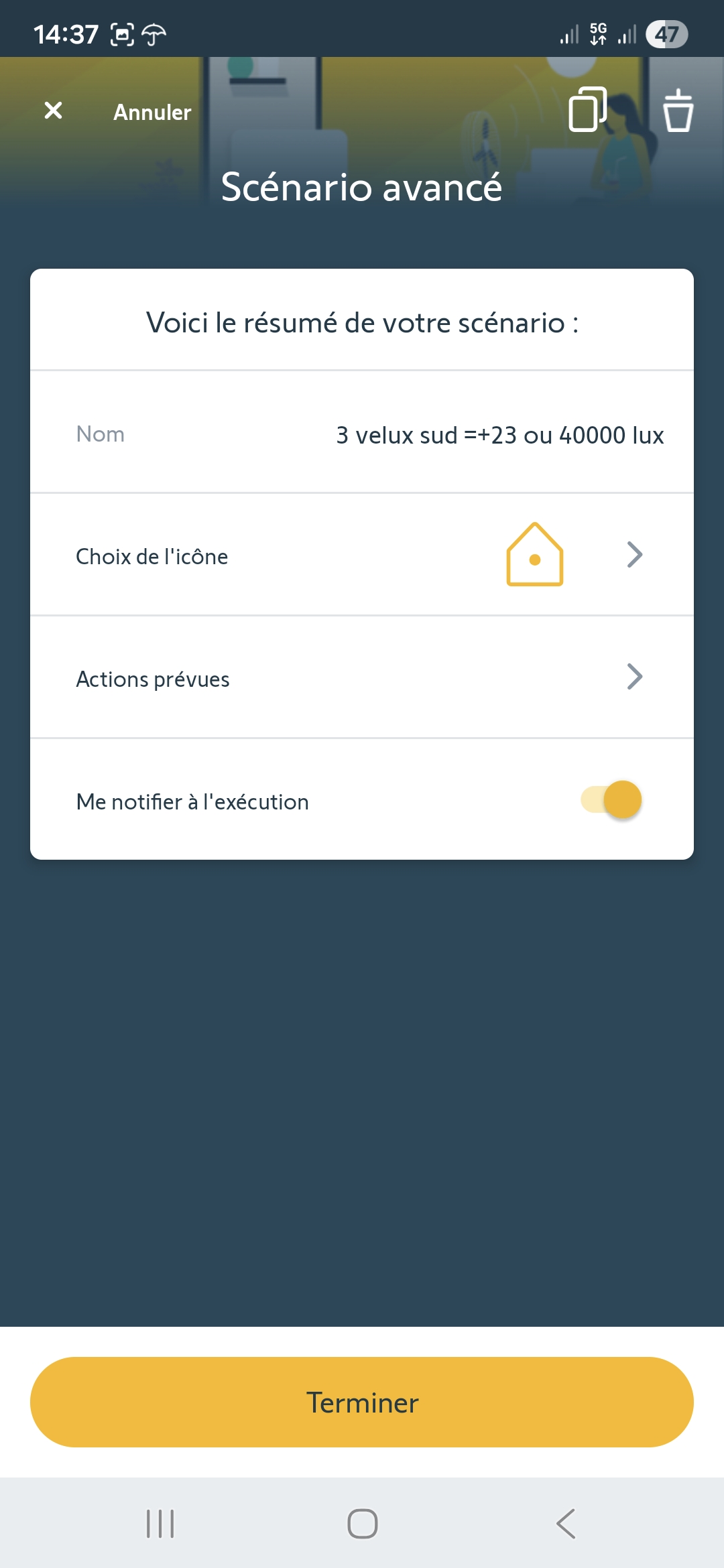

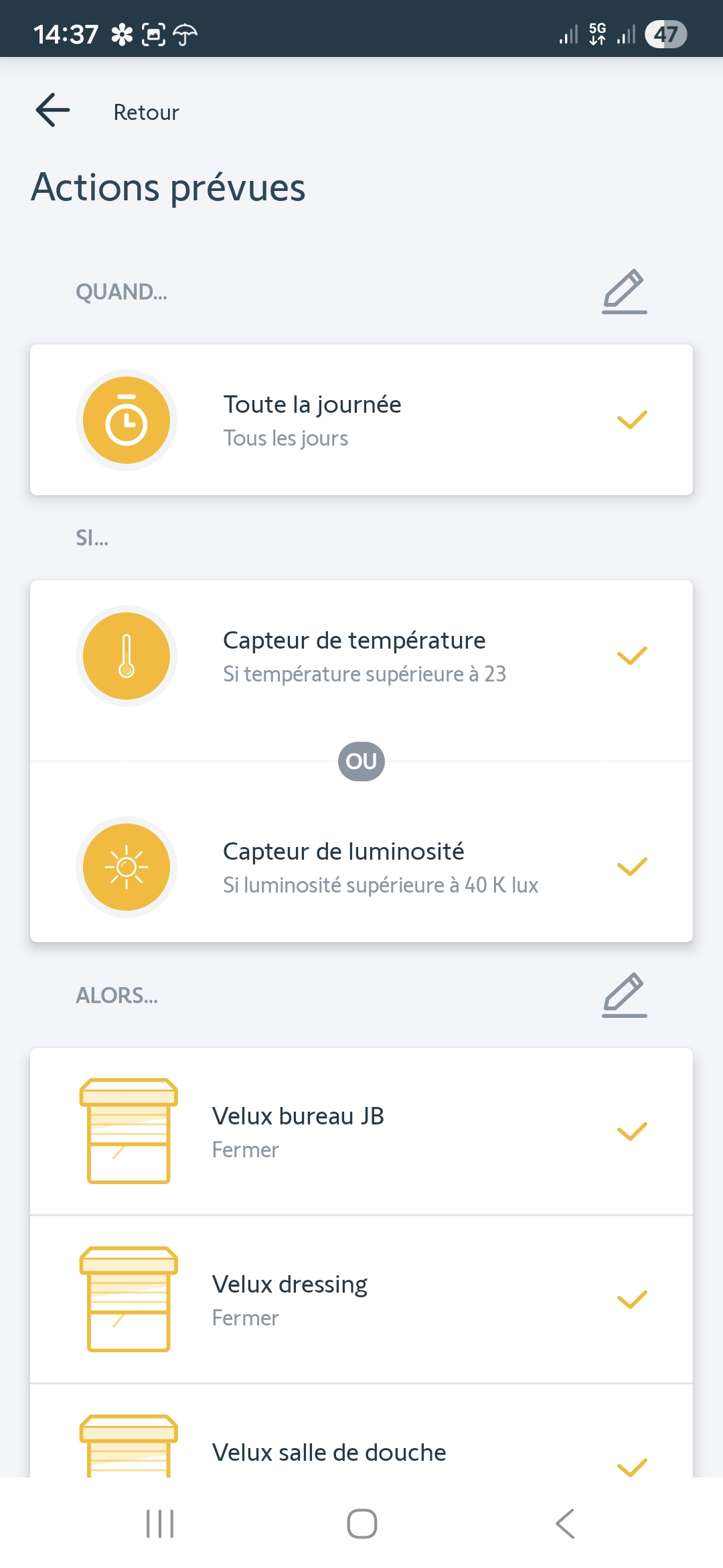

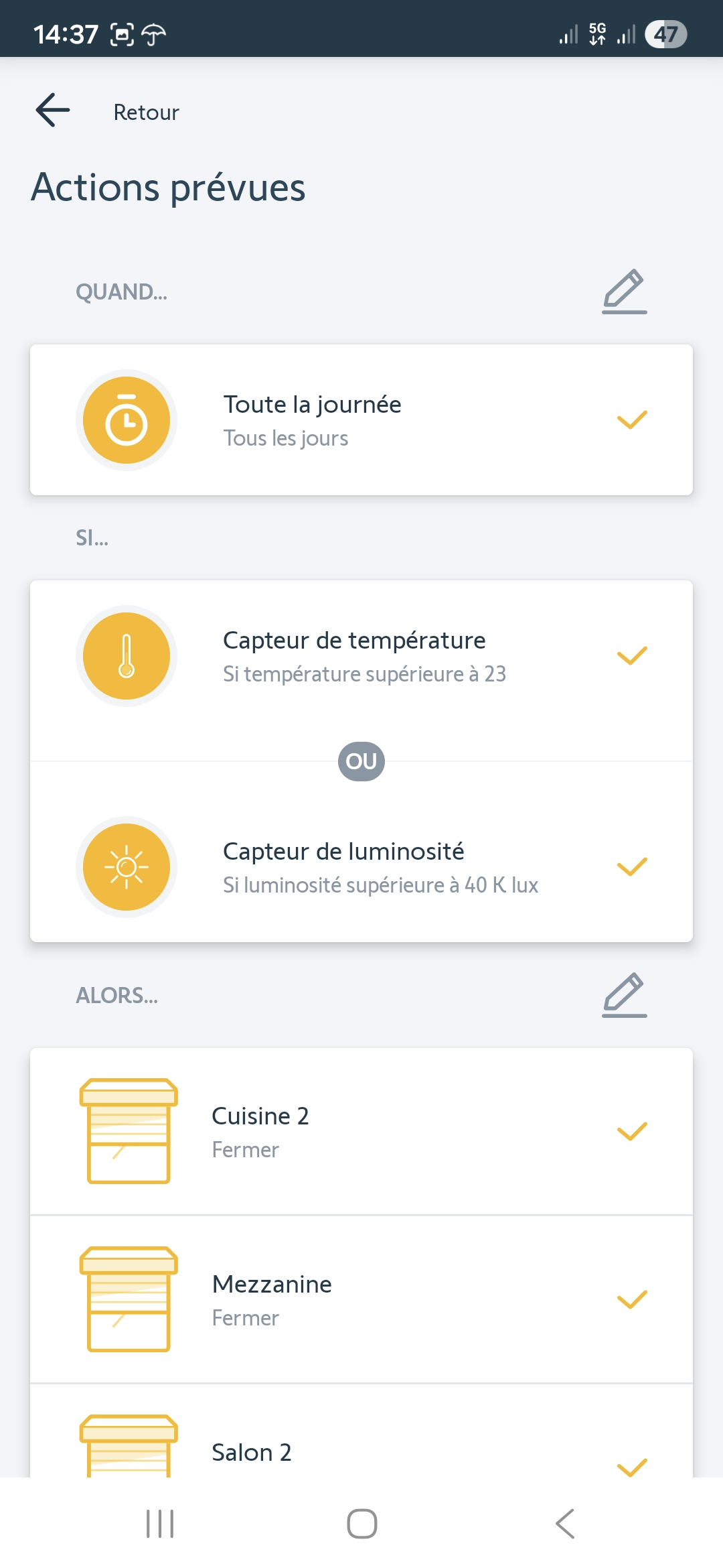

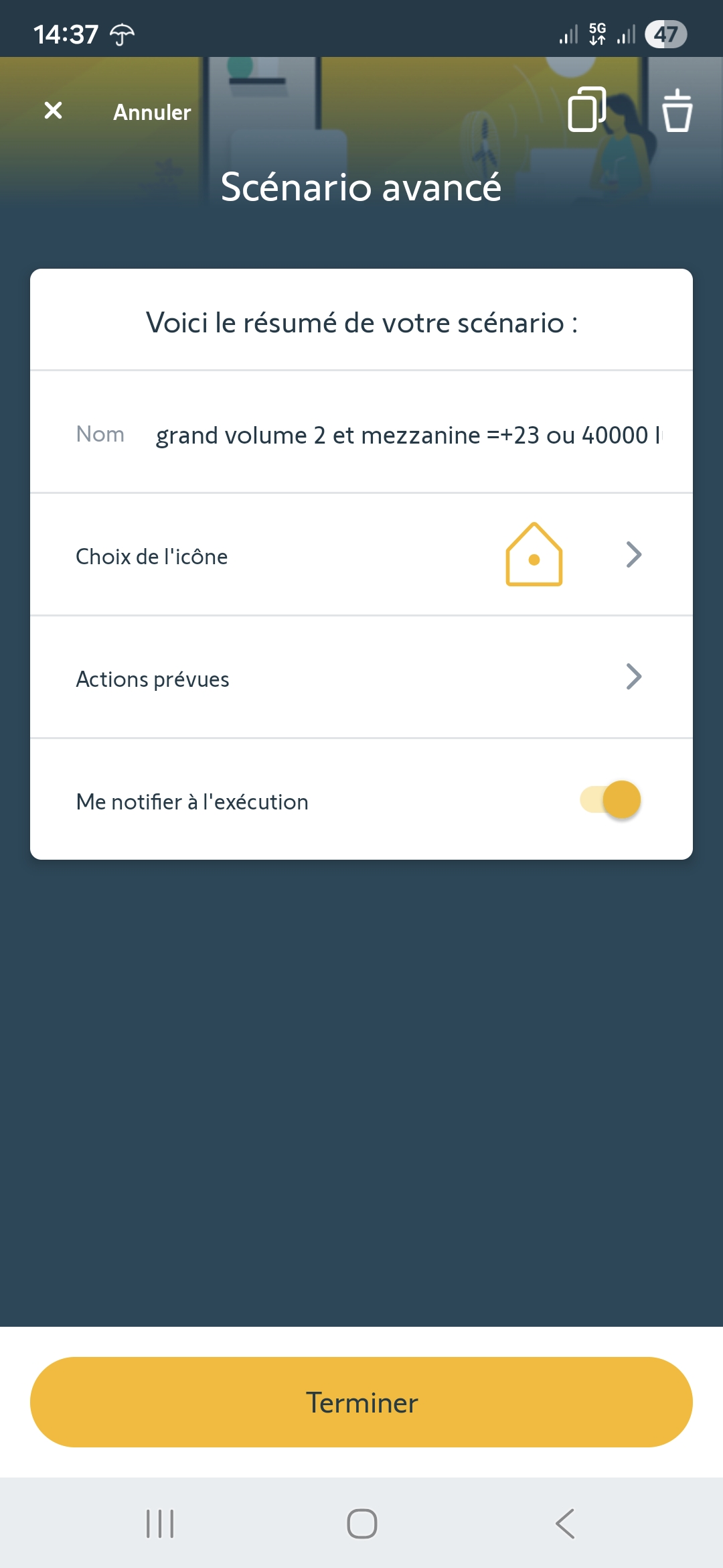

    Merci Charly et Benoit pour vos réponses.
    Voici en PJ les captures d'écran de mes 2 scénarios avancés.
    IL s'agit bien de : si la température est supérieure à 25° (21° dans les scénarios que j'ai recréé).
    Qu'en pensez-vous ?
    Merci à vous,
    Stéphanie

    Benoit,
    Je comprends ce que vous entendez par condition validée.
    Ce qui est effectivement le cas pour la température.
    J'ai mis "ou" et non "et" pour les 2 conditions car le termis est bien dans le logement mais le sunis n'est pas encore accroché sur la façade (nous sommes encore en travaux et il est posé derrière une baie vitrée dans le salon, donc il y a peu de chance d'atteindre les 40000 lux pour l'instant...).
    Du coup, si je met un "et" ça ne se déclenchera pas si la condition 40000 lux n'est pas atteinte.
    C'est bien ça ?
    merci à vous,
    Charly
    Charly
    Charly
    Vous devez indiquer "ET". Les deux conditions doivent être réunies.

    • le 2e scénarios avancés concerne 3 velux : j'ai mis les mêmes conditions que le premier scénarios avancé, mais il ne s'execute pas au même moment et parfois pas du tout.
    • Auriez-vous une explication ?
      • Dernière question : pour que mes 2 scénarios s'executent avec seulement une condition quand la température dans le logement est inférieure à la température de consigne (température OU Lux), pensez-vous que je peux recréer 2 sénarios avancés avec des OU ? (comme initialement avant la vague de chaleur). Y a t'il un risque que les 4 scenarios avancés entrent en conflit ?

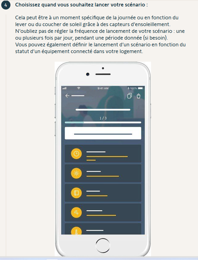

    Bonjour Stéphanie,
    Suivant la FAQ, il est possible de régler la fréquence de lancement d’un scénario à une fois par jour, pour qu’il ne se relance pas à chaque nuage qui passe, mais de mon côté, je n’ai pas trouvé comment le faire.
    Déposez des captures d’écran de vos scénarios, cela permettra de mieux analyser.
    Avec le OU, le scénario se lancera à la première des 2 conditions atteinte, (de mon côté, je ne mélange pas des OU pour plusieurs conditions de type différent, à l’usage, ce n’est pas confortable).

    Bonjour Benoit,
    Merci pour vos infos. Pour ma part, malheureusement, je n'ai pas non plus trouvé ou régler la fréquence de lancement d’un scénario à une fois par jour.
