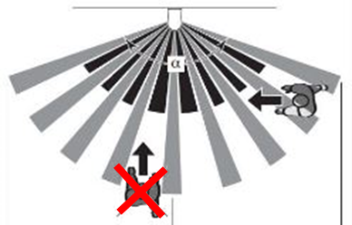

    Hauteur d'installation : 2.50m a cause du radar infrarouge qui effectue la première détection.
    Le champ de surveillance doit être coupé de manière transversale. Si vous avancez face à la caméra elle ne vous détecte que lorsque vous êtes a moins de 2M (Voir schéma)
