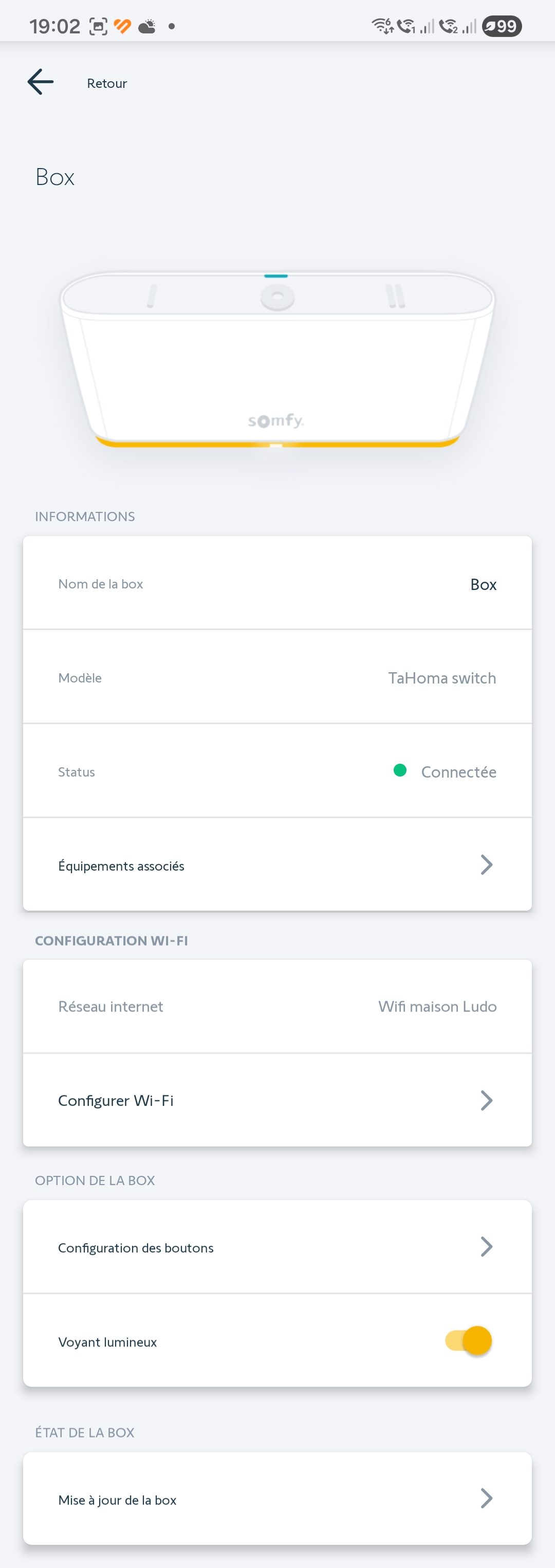

    Si vous n'avez pas réinitialisé le Navilink, essayez cette méthode.
    Configuration de l'installation
    Accéder aux paramètres (dans le bloc Box)
    Paramètres avancés
    Gestion clé IO
    Continuer
    Lancer une découverte IO sur vos équipements.

    Je ne trouve pas l'option "paramètres avancés"
    Votre application n'est pas jour.
    La bonne version c'est 2.5.0

    En effet c'est beaucoup mieux.
    La manipulation a fonctionné. J'ai récupéré mon équipement.
