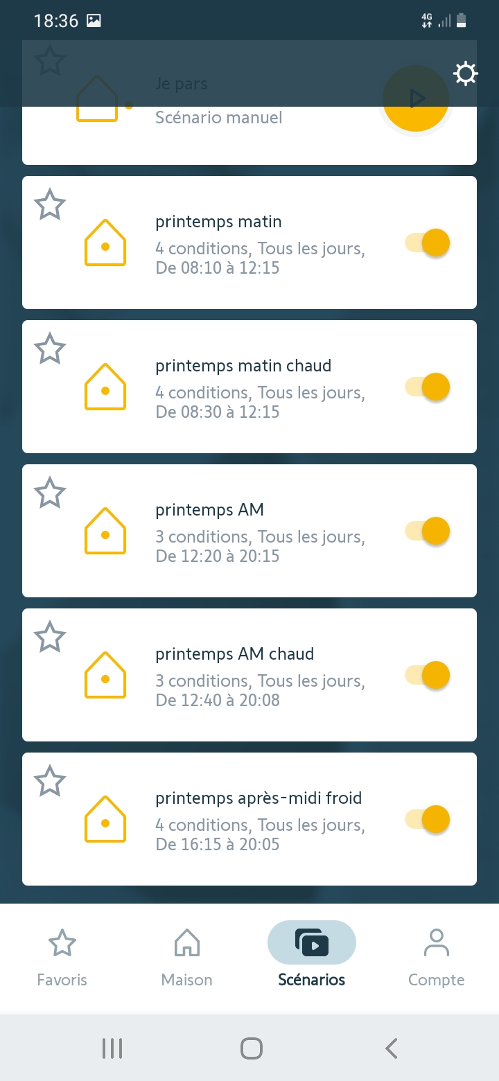

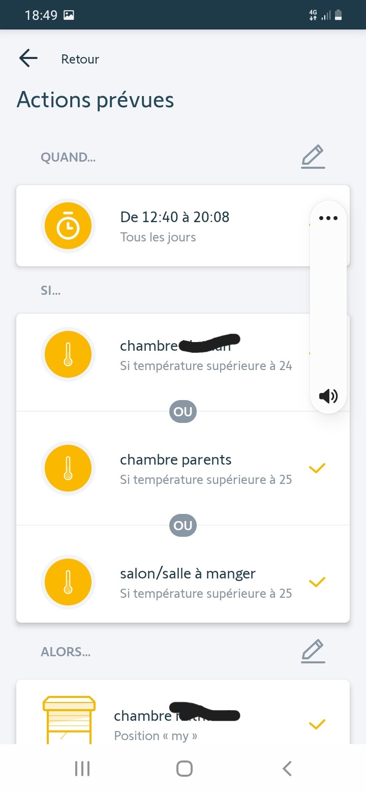

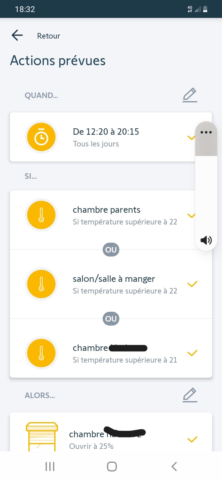

    Il s'agit des scénarios printemps AM, Printemps AM chaud et printemps après-midi froid.
    Le printemps AM démarre à 12h20, le printemps AM chaud démarre à 12h40 et le printemps après-midi froid démarre à 16h15.
    Aujourd'hui, les scénarios printemps AM et Printemps AM chaud ne se sont pas enclenchés alors que tous les paramètres se justifiaient . J'ai dû les activer manuellement. Ci-joint capture d'écran des scénarios en défaut.

    Printemps AM ne s'est pas déclenché ce jour le 19 juin à 12h20
    Printemps AM Chaud ne s'est pas déclenché ce jour le 19 juin à 12h40.
