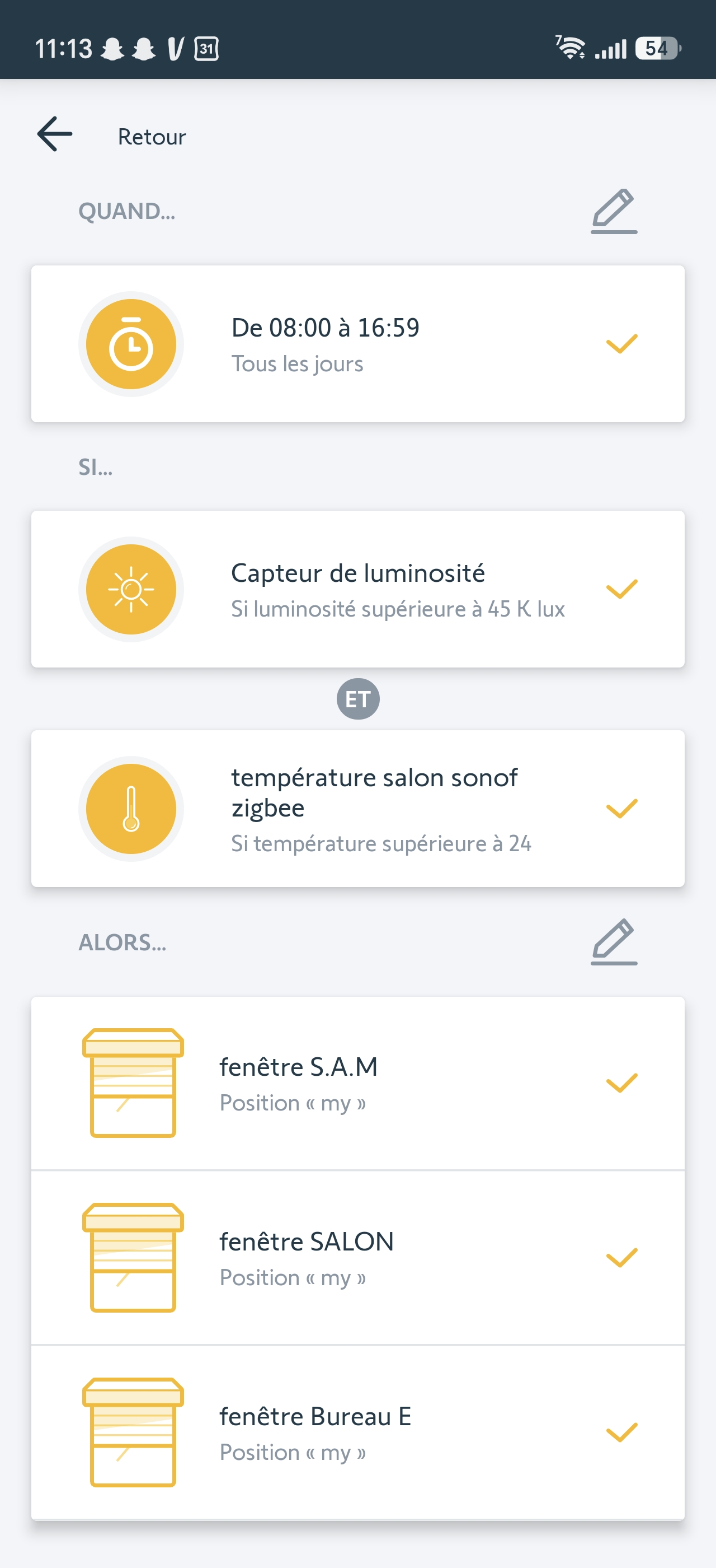

Bug latence au lancement des scénarios
J'ai un problème depuis je crois la dernière mise à jour me semble-t-il
Les scénarios avancés quantité de lumière plus température intérieure qui ferme les volets roulants pour le confort thermique
Ils ont une latence énorme et selon au bout de des fois 30 minutes ou quelque chose comme ça comme si la boxe ne faisait des relevés que tout les x temps
Chose très peu pratique car cela laisse quand même rentrer la chaleur pendant un certain temps et une fois que la chaleur est là il est trop tard
Si le scénario ne s'est pas lancé je le décoche je le recoche et claque les volets roulants se ferment
Auriez-vous un retour par rapport à ça ?
