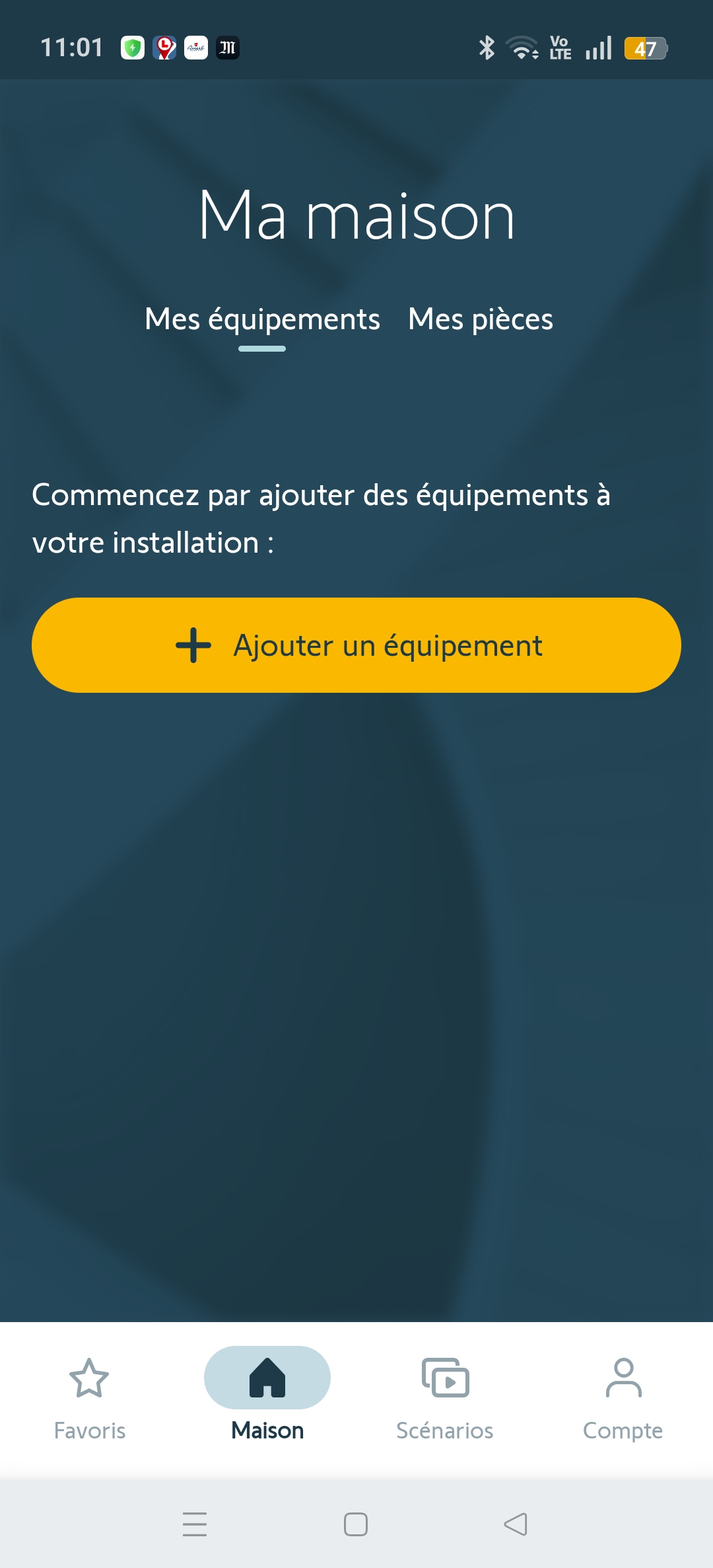

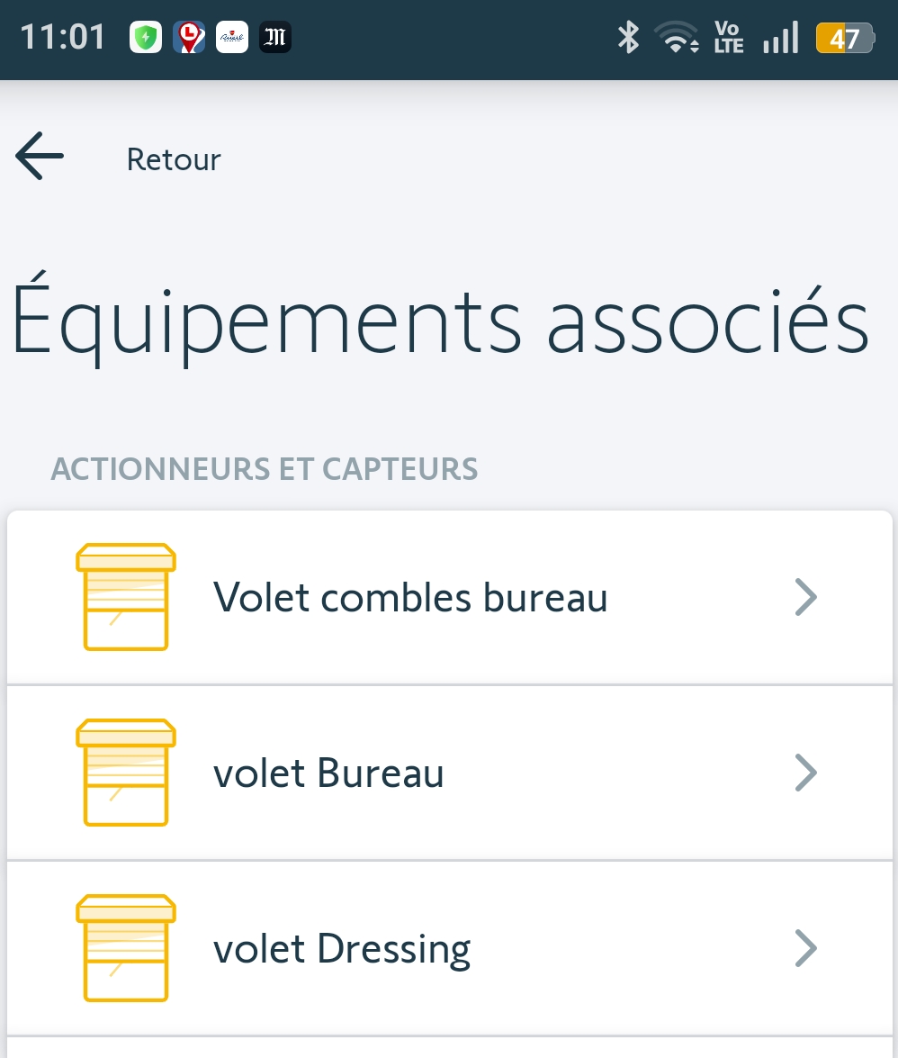

Perte de l'affichage de mes équipements sur l'écran d'accueil de l'application
Je n'ai fait aucune manipulation et je découvre en ouvrant l'application de la tahoma switch que tous les équipements ont disparu de ma page d'accueil ! Pourtant ils sont toujours enregistrés. Comment faire pour les récupérer sans tout reassocier ?

    Depuis mon premier message, j'ai demandé à l'IA Mistral et j'ai suivi ce qu'il m'a proposé : j'ai généré une nouvelle clé io et après quelques instants en relançant l'appli, j'ai pu récupérer mon écran d'accueil tel qu'il était auparavant. J'espère que cela pourra vous aider.
