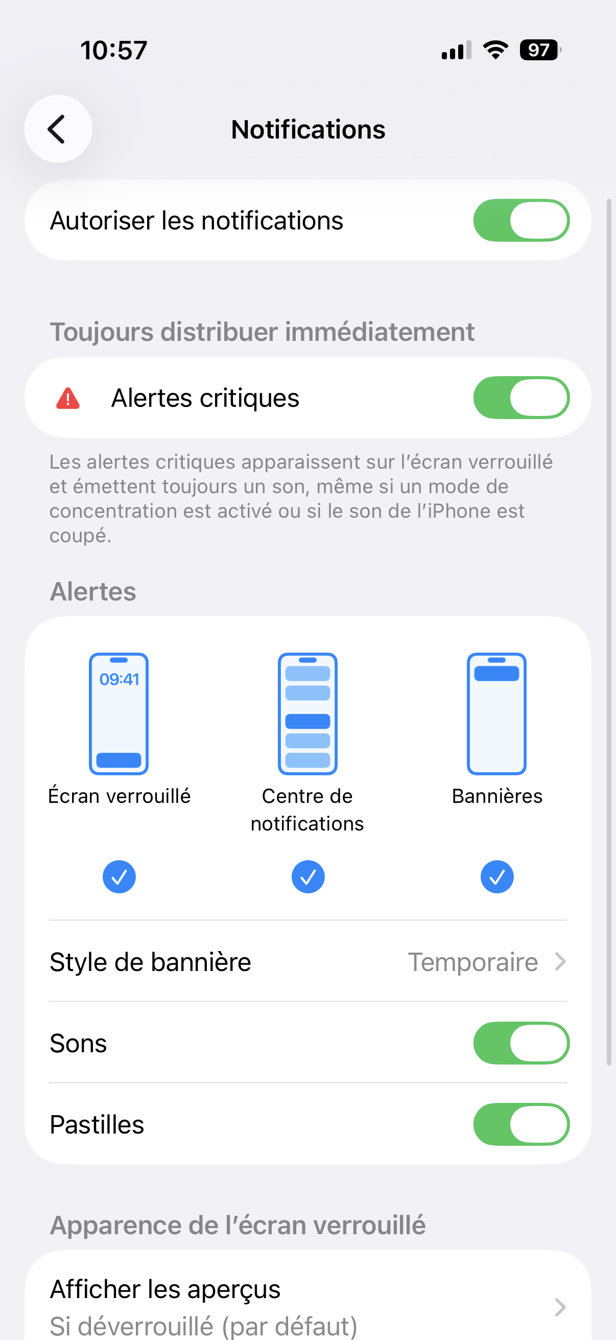

J’ai un iPhone 13 Pro avec une version iOS 17.6.1 qui reçoit les notifications SOMFY Protect.
J’ai acheté un iPhone 17 Pro dans une version iOS 26.5.2 qui ne reçoit aucune notification. Je l’ai acheté semaine dernière.
Ma compagne a un iPhone 13 mini dans la même version : 26.5.2. Aucune notification non plus.
Concernant mon iPhone 17 pro : j’ai supprimé SOMFY protect, redemarré le téléphone, réinstallé l’application, rien n’y fait.
Seul mon iPhone 13 Pro reçoit les notifications.
Pouvez-vous m’aider ?
Je précise que concernant ma compagne elle ne reçoit plus de notification depuis environ un mois, avec une version iOS qui était probablement antérieure.

    Une petite mise à jour : ma compagne a de nouveau les notifications après arrêt-relance de son téléphone.
    De mon côté, l‘iPhone 17 pro n’affiche pas de notification. J’ai supprimé l’app SOMFY Protect de l’iPhone 13 pro car je pouvais craindre un problème de concurrence (même compte SOMFY sur 2 téléphones) mais non ça ne fonctionne pas non plus.

    Merci.
    J’avais pensé à cela mais comme je recevais tous de même des notifs sur mon android et mon vieil iPhone j’avais écarté cette hypothèse.
    Dans tous les cas, l’application SOMFY est installée désormais sur un seul téléphone (iPhone 17 pro) et cela ne fonctionne toujours pas, malgré arrêt-relance dudit téléphone.
    Avez vous une autre piste ? À date je n’ai jamais reçu une seule notification sur le 17 pro depuis sa mise en service il y a 10 jours.

    Cela fonctionne. Merci beaucoup.
