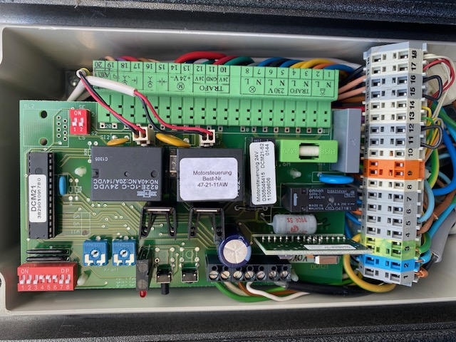

Ma carte électronique de commandes est H.S pour mon portail coulissant (le 220v arrive bien à la carte, le fusible est intacte, mais plus aucun voyant et aucune réaction) .

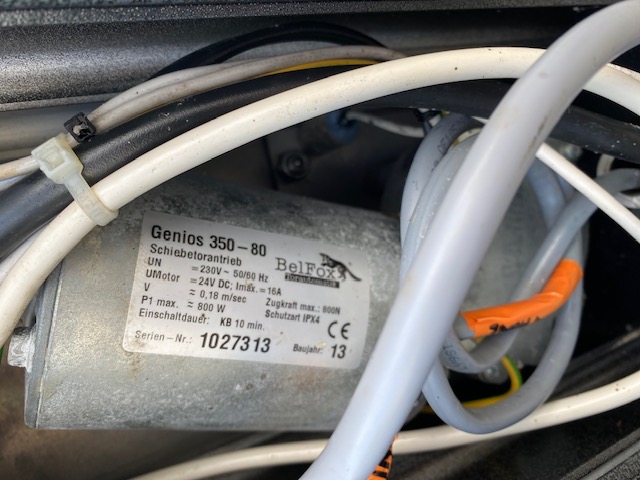

Je souhaiterai savoir si je peux intégrer une Carte "Somfy Roly Smart io" en remplacement d'une carte "BelFox" ?

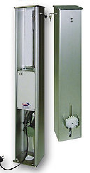

La carte est Logée dans le poteau de guidage au-dessus du moteur invisible (Voir images).

    Marque : BelFox (Allemand)
    Intégrée à l'origine avec les portails Tschoeppé.
    Je pense que le constructeur met du Somfy maintenant...

    L'électronique Somfy ne sera pas compatible avec la logique de commande et le couple moteur.
    Vu le prix de la carte c'est risqué de tenter le coup.
    Il y a sur ce forum un réparateur indépendant qui vous contactera si intéressé. Peut être que votre carte est réparable ?

    Le fabricant Tschoeppé livre maintenant ses nouveaux portails avec ce type d'électronique Somfy.
    Je vais m'adresser à Tschoeppé pour être sûr.
