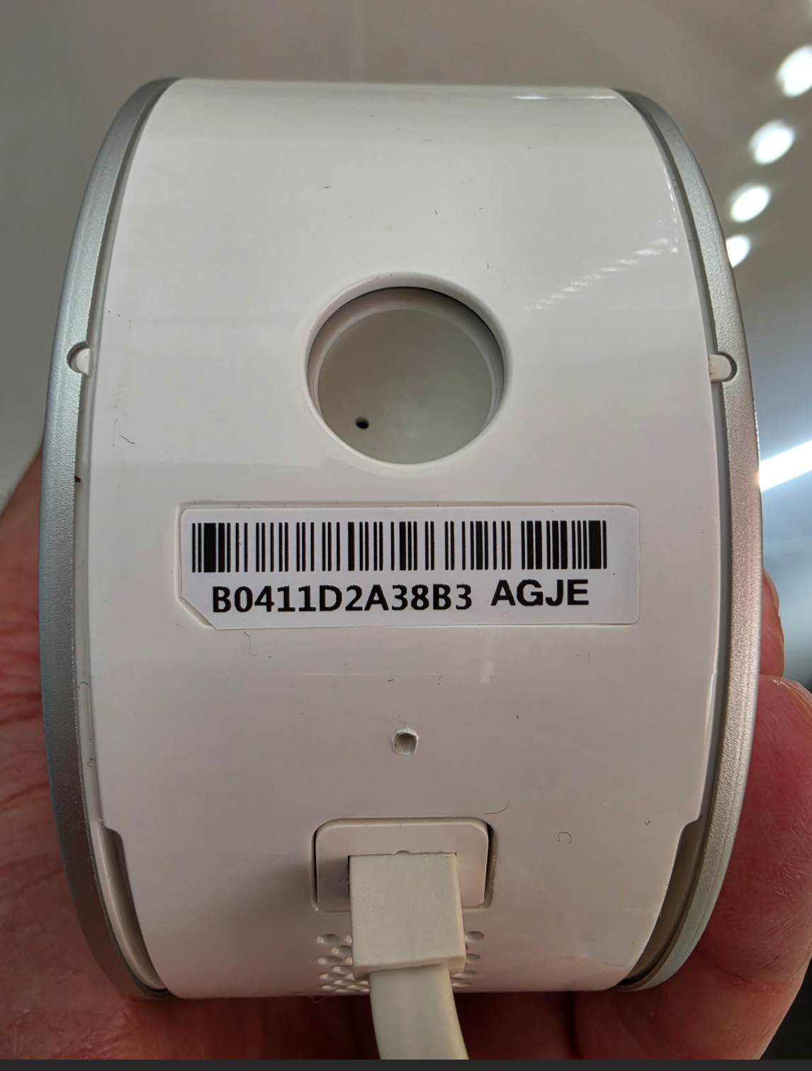

problème camera Indoor reste allumé en vert impossible de l'initialiser?
Impossible d'initialiser la camera Indoor elle reste allumer en vert et bouge touts les 5 ou 6 secondes j'ai essayer toute les procédure sans succès (je l'ai laissé plus de 48h sans alimentation et j'ai essayer toute sorte de reset impossible d'avoir un un signal sonore c'est une camera Myfox) pouvez vous m'aider svp, merci

    je l'avais déjà aussi supprimer => IDEM

    Bonjour oui effectivement après suppression de la caméra de l'application je l'ai laissé branché plusieurs heures en suite le témoin a changé de couleur et il est devenu blanc puis j'ai pu l'initialiser merci quand même
