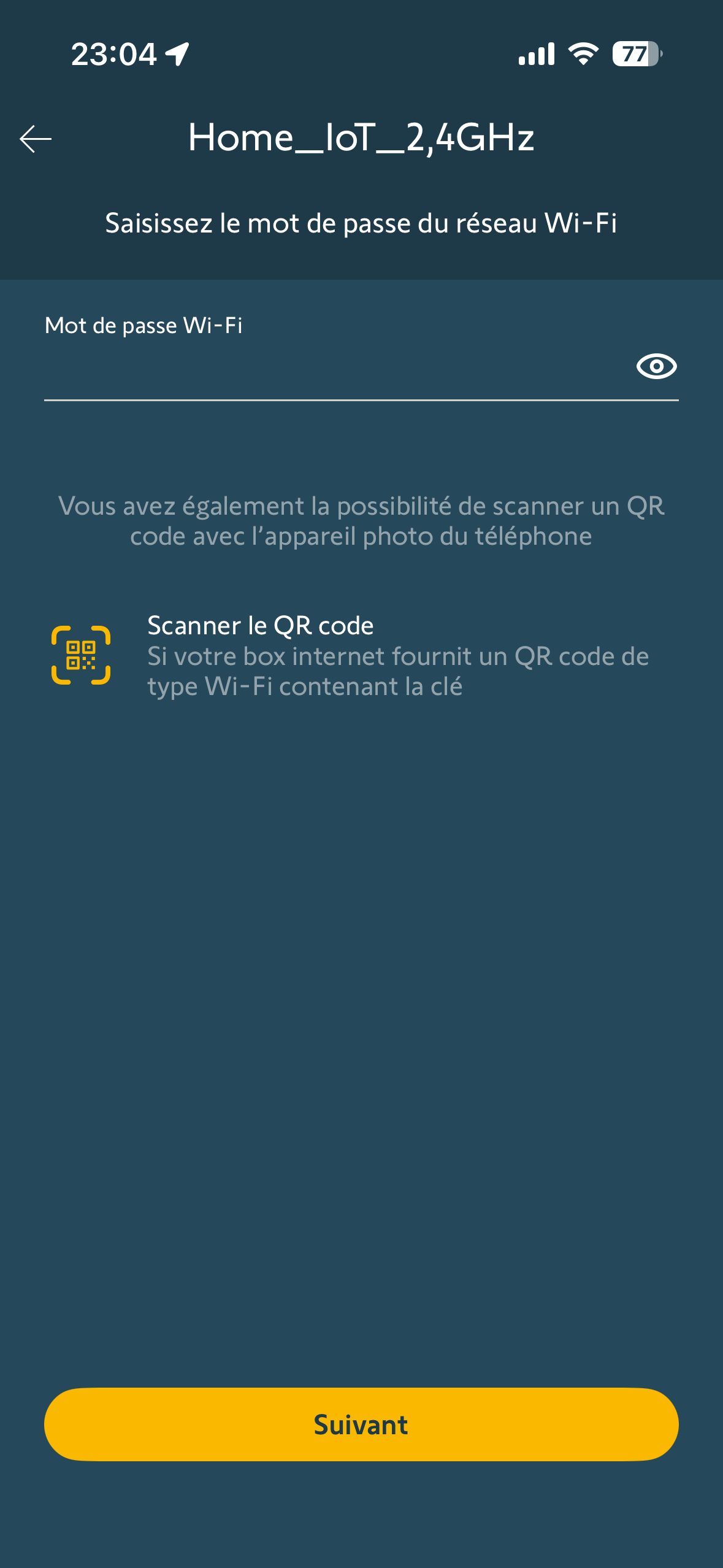

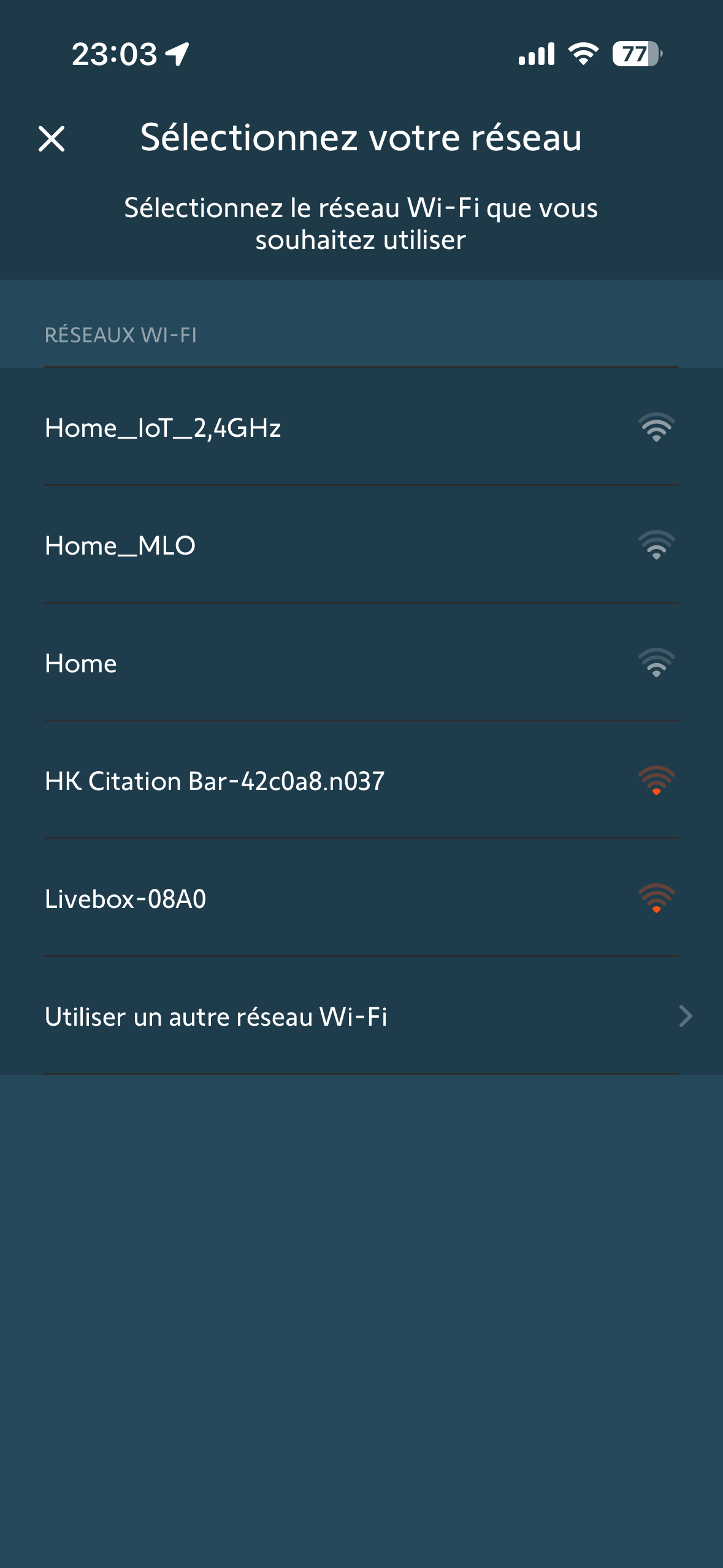

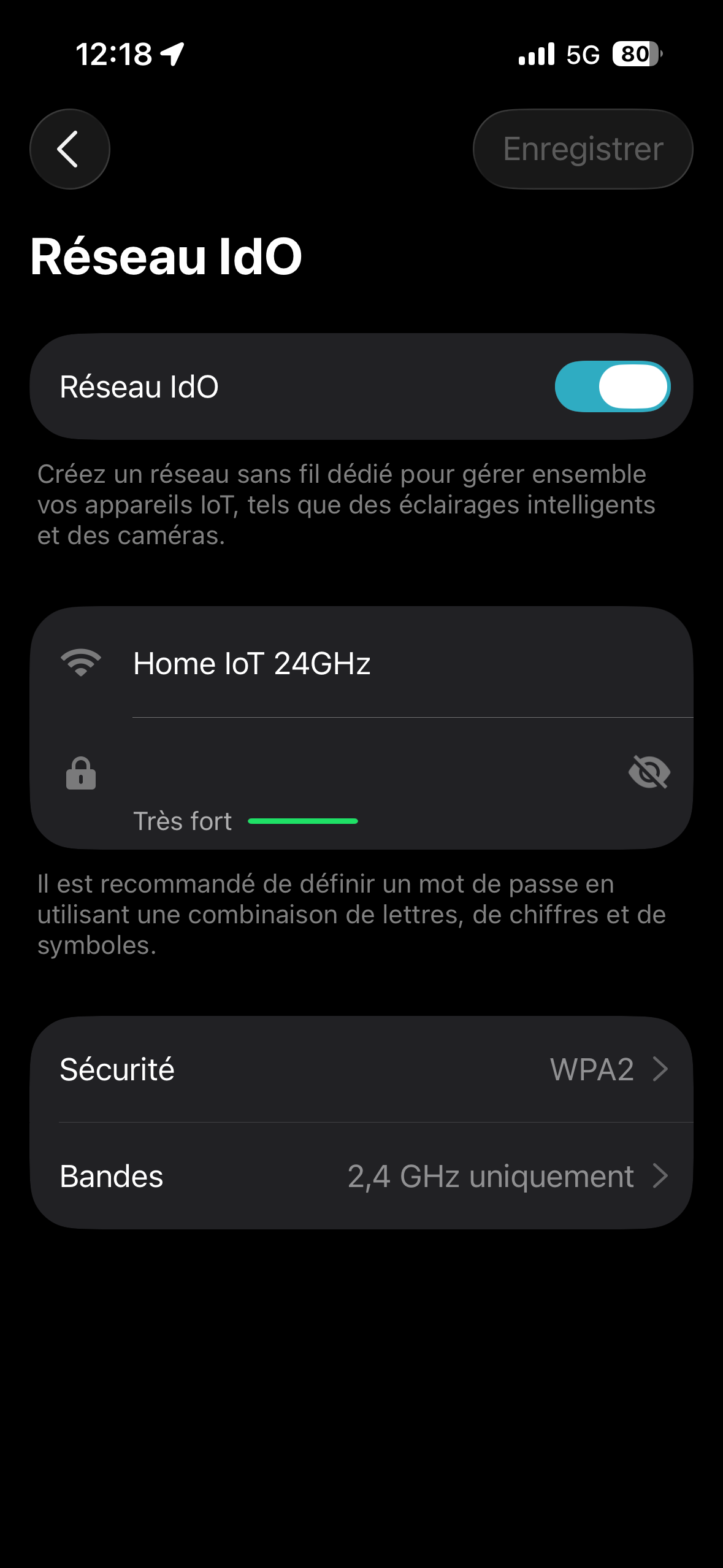

    Je viens de changer le nom de mon réseau wifi (voir photo).
    J’ai enlevé les tiret et virgule mais le problème persiste. Impossible d’ajouter mes caméras indoor.
    Je vous ai indiqué la virgule pas les souligné "_".
    Les caractères blancs c'est interprété comme foin d'enregistrement.
    Modifier votre SSID pour qu'il soit en une seul morceau et vu le nombre d'essai , je pense qu'il faut poster le N° MAC de la caméra car elle c'est partiellement installée sur les serveurs.

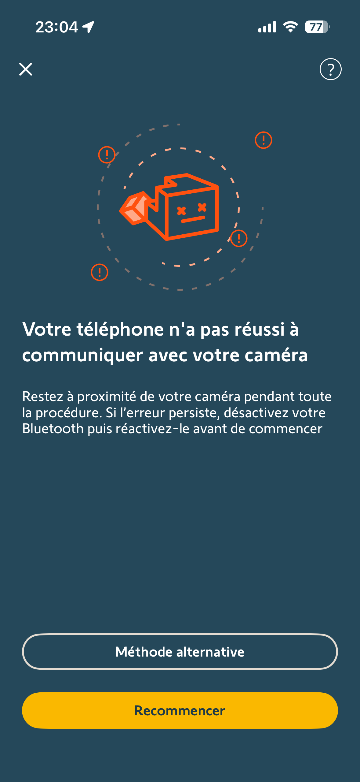

    J’ai supprimé les espaces, tiret et virgule.
    Maintenant la caméra reste un rouge fixe.

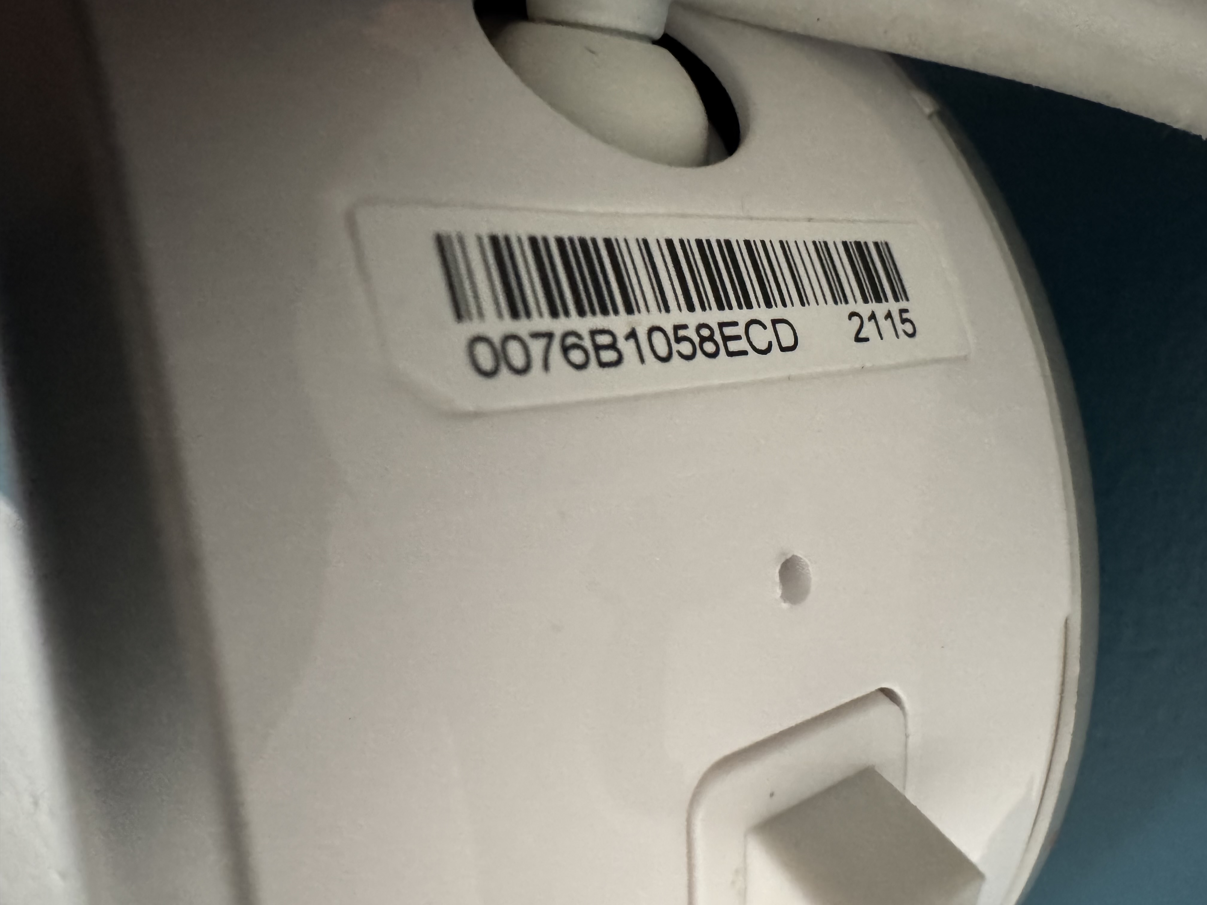

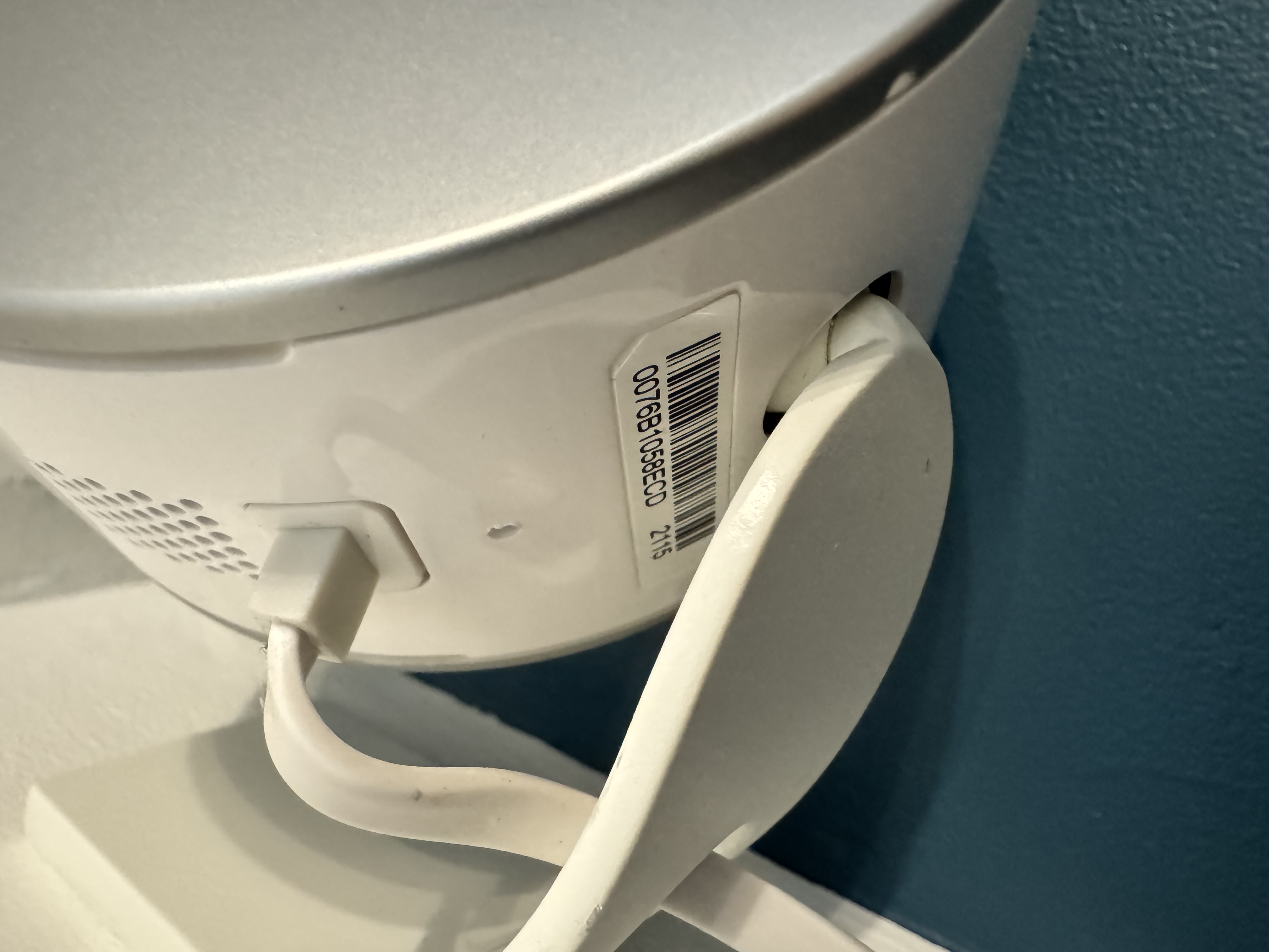

    Voici le numéro MAC d’une de mes caméras.
    Merci d’avance.

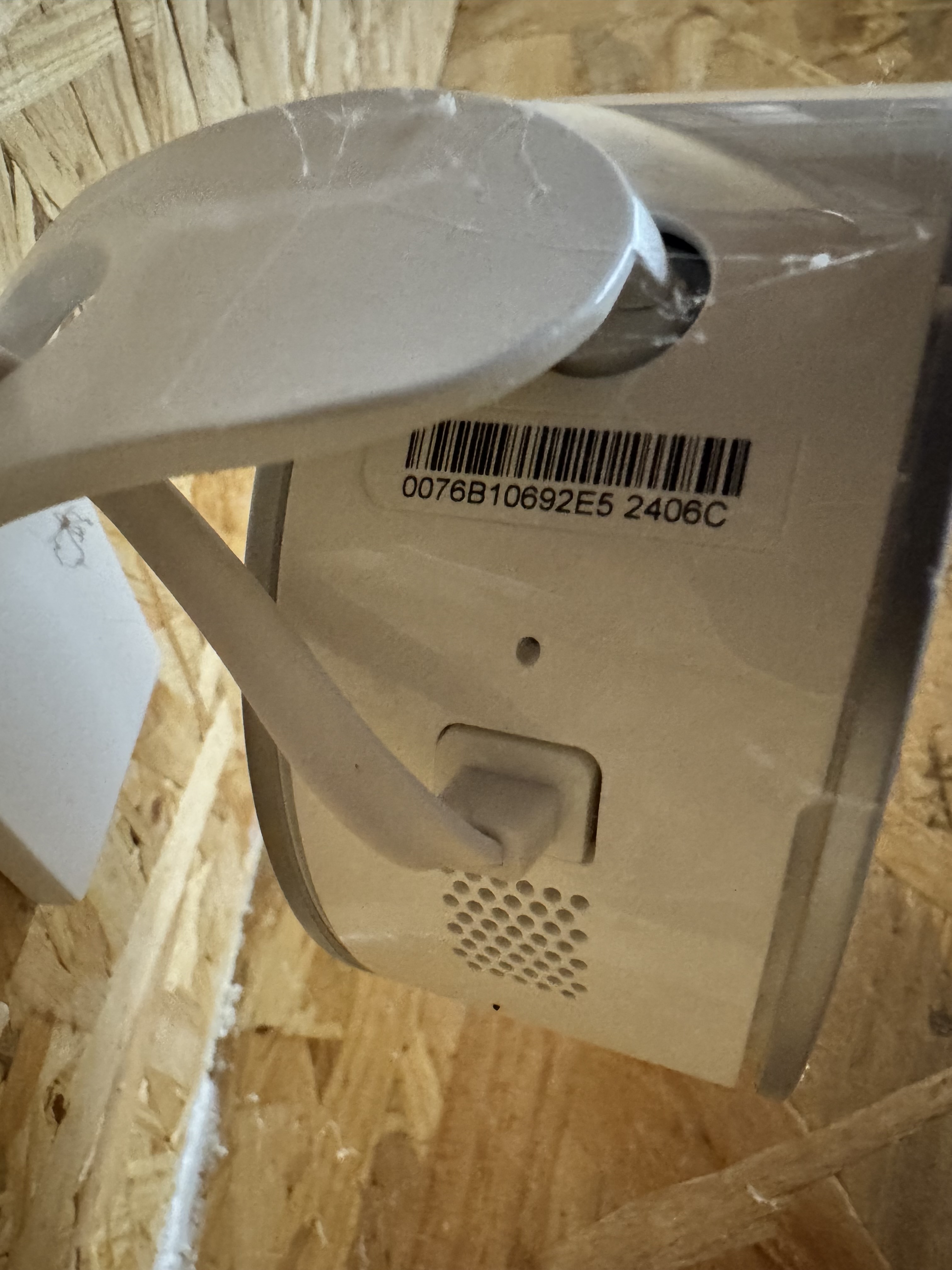

    Voici les 2 photos des 2 caméras.
    Merci d’avance :)
    Bonjour Victor,
    La première caméra 0076B1058ECD était bien partiellement installée sur nos serveurs. Je viens de la supprimer.
    Concernant la seconde caméra 0076B10692E5, je ne la vois pas remonter dans nos systèmes. Je doute donc que le problème provienne de ce point.

    Bonsoir,
    La led de la caméra reste en rouge fixe. Je n’arrive toujours pas à l’enregistrer.
    Bonjour Victor,
    Je vous confirme que d'après ce que vous nous indiquez, il semblerait que votre caméra indoor soit défectueux. Afin de gérer votre SAV, je vais avoir besoin d'informations personnelles et c'est pour cette raison que je viens de vous envoyer un mail pour continuer votre dépannage en privé.
