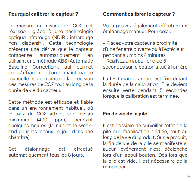

    Vous avez calibré le capteur ?
    https://service.somfy.com/downloads/fr_v5/noticeinstallat...

    Oui, j'ai calibré, comme indiqué, plusieurs fois mais sans succès.

    Je ne sais pas où trouver cet historique.
    J'ai cet appareil depuis fin juin 2026. Au début, ça allait mais très vite, il m'a semblé que les mesures étaient bizarres.
    Par exemple : 600ppm avec la maison grande ouverte. Nous habitons en pleine campagne.
    J'ai donc calibré amis rien ne changeait.
    Ce matin, il est à zéro. Hier, il est monté jusqu'à 163.
