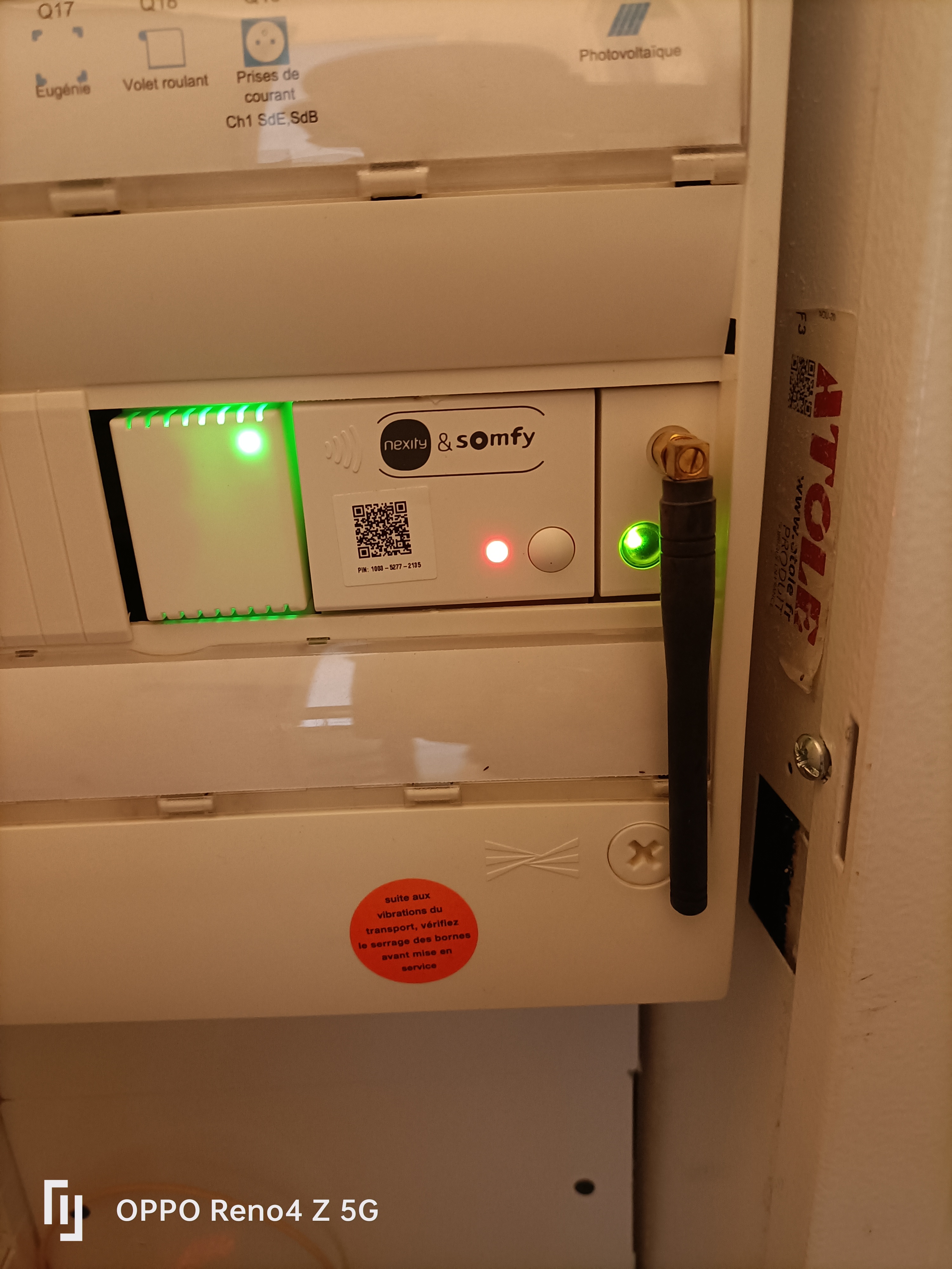

Je cherche à savoir comment effectuer la connexion de ma box somfy à celle de Orange.
J'ai toujours un voyant rouge et je ne vois aucune indication pour faire cette connexion ?

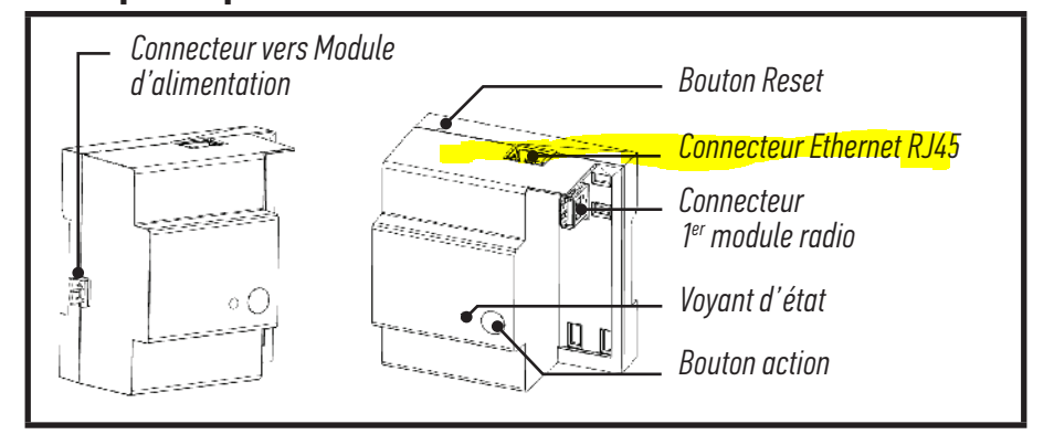

    Il faut ouvrir le tableau électrique pour chercher le cable RJ45 qui permet de faire la liaison avec la box orange
    Le lien vers les notices
    https://www.somfypro.fr/produits/1811688-tahoma-rail-din-...
