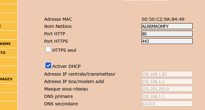

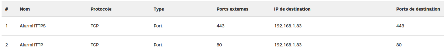

Une nouvelle fois l'IP de la centrale s'est modifié sur ma box sfr. J'ai changé les adresses HTTP et HTPPS (80 et 443). Mais quand je vais sur le site général alarmsomfy.eu je ne peux pas modifier l'adresse IP de l'alarme ?

    Poster une copie des écrans
    Paramétrage réseau
    Paramétrage interface
    pour voir si on peut trouver une solution de contournement.

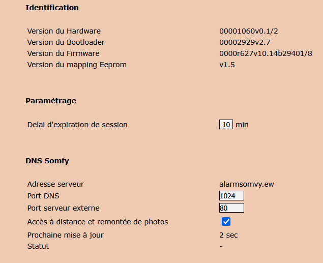

    Merci voila les copies écrans

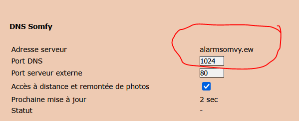

    Le nom du serveur Somfy est corrompu.
    Votre centrale ne peut plus informer le serveur de l'adresse IP de la box internet.

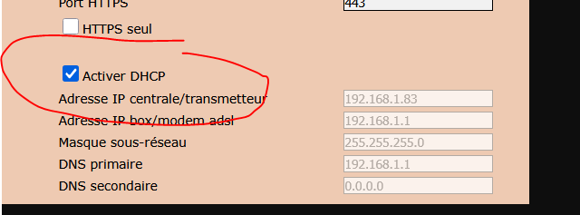

    La case Activer le DHCP ne devrait pas être cochée.
    Décochez cette case et essayez de vous connecter avec l'application. Si ça ne fonctionne pas vous ne pouvez plus utiliser les services Somfy.
    Vous allez devoir gérer votre propre serveur DNS.
    Voir le post que j'ai écrit qui explique comment se passer des serveurs Somfy.

    Par l'application j'ai pu me connecter après avoir décoché la case DHP.
