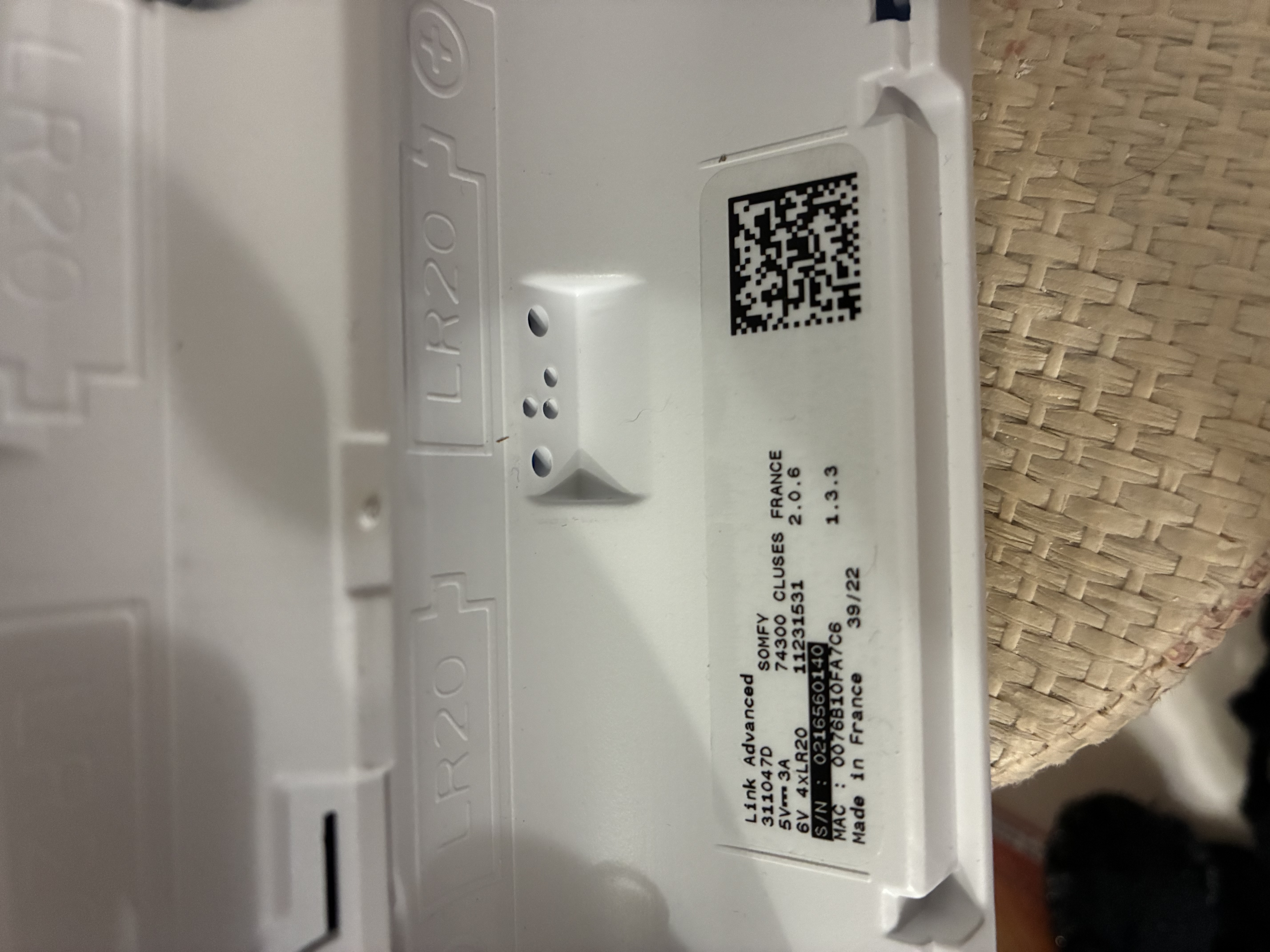

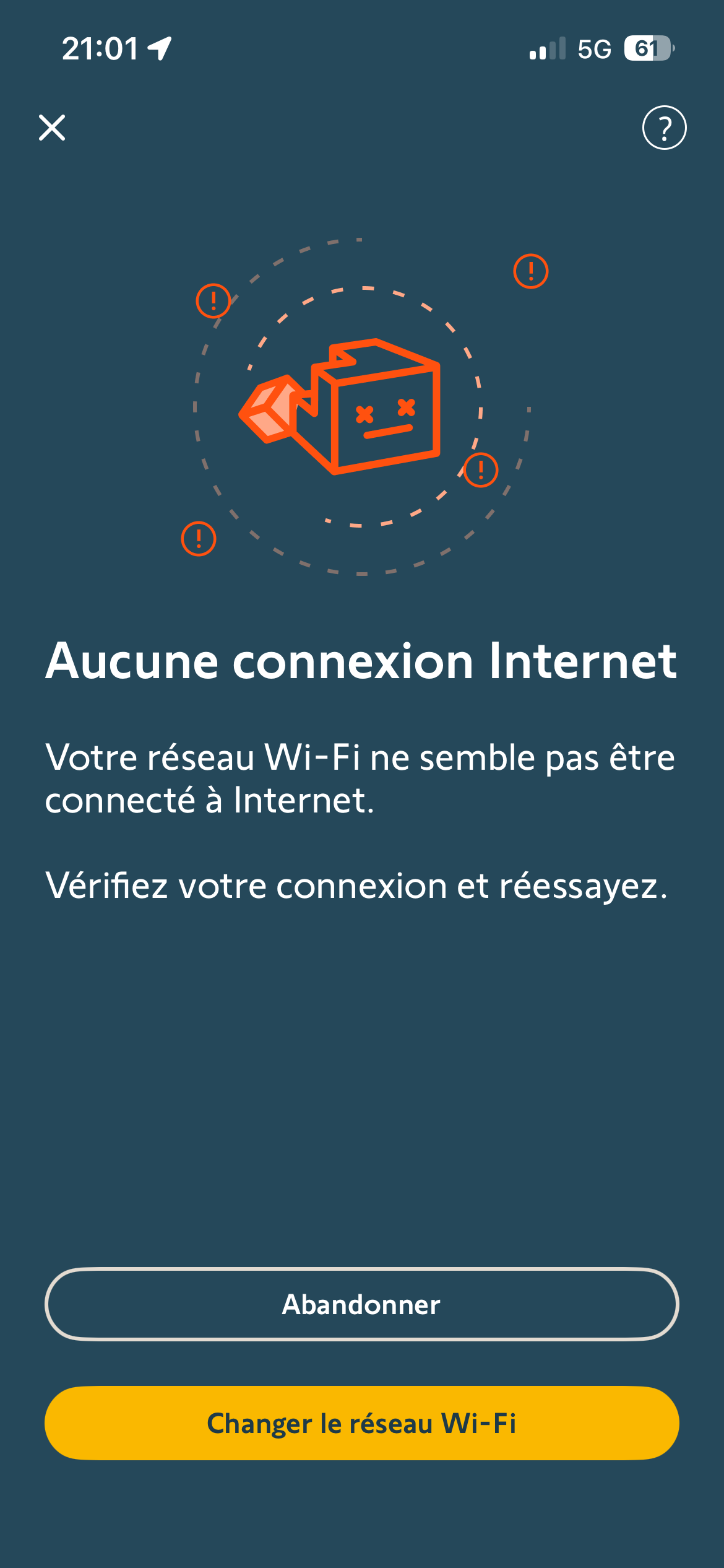

mon Link Advanced qui reste bloqué à l'étape finale d'appairage sur mon iPhone 16e (c’était un essai puisque je rencontrais le même problème avec mon réseau wifi depuis ma box) juste après avoir validé le Wi-Fi (la roue tourne dans le vide). J'ai déjà effectué toutes les manipulations (Wi-Fi 2.4GHz forcé, partage de connexion avec un autre mobile, coupure de l'assistance Wi-Fi sur l'iPhone, et réinitialisation d'usine totale de l'alarme sans ses piles). Le problème persiste sur tous les réseaux. Pouvez-vous purger et débloquer mon adresse MAC de vos serveurs s'il vous plaît ? Voici les informations de mon appareil :MAC : 0076B10FA7C6S/N : 0216560140

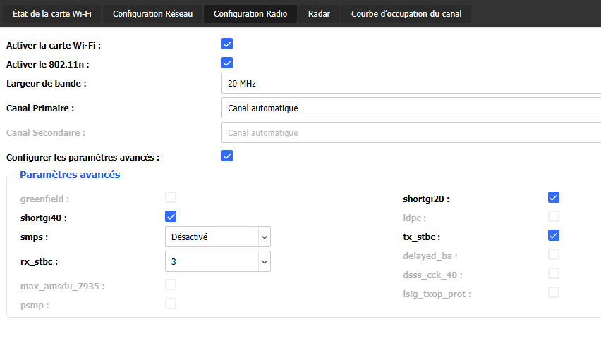

    Il s’agit de free avec une freebox révolution lite
    Cela fonctionnait très bien depuis début juillet quand je suis passé chez free
    Bien à vous
    Bonjour Julien,
    Effectivement, suite à une mise à jour de chez Free, certaines alarmes ont été déconnectées, nous avons ouvert un incident mais le problème ne vient pas de chez nous. Pouvez-vous quand essayer de changer la clé de cryptage ou le type de protection en WPA2 et non en WPA3.

    Le problème est à présent solutionné j’ai pris attache avec Free et un technicien a revu la configuration de leur box à distance et depuis tout est ok.
