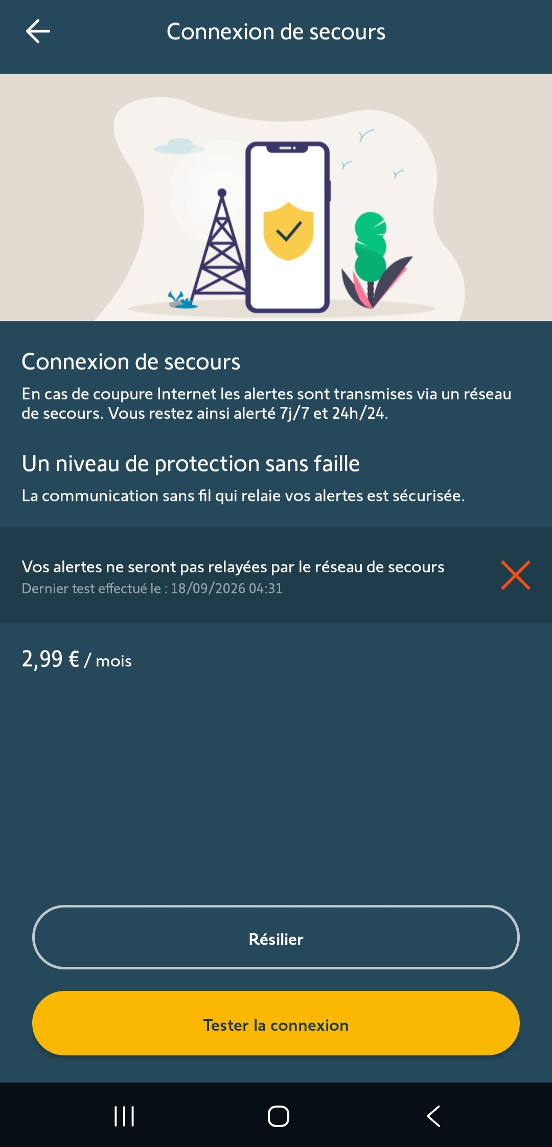

Savez-vous si le réseau de secours, en cas de coupure d’internet sur l’alarme, est-il toujours opérationnel ?
Cela fait des années que j’ai souscrit à ce service, mais en vérifiant l’option de temps en temps, je ne la vois plus jamais indiquée comme opérationnelle.

    Bonjour Jean-Luc,
    Merci de votre retour rapide, en tout cas, on me prélève bien les 2€99 par mois, donc je considère que mon abonnement est à jour :-D
    J’imagine qu’il n’y a pas moyen de savoir de quand date de dernier test valide ? Il semble que le système en fait un par jour.

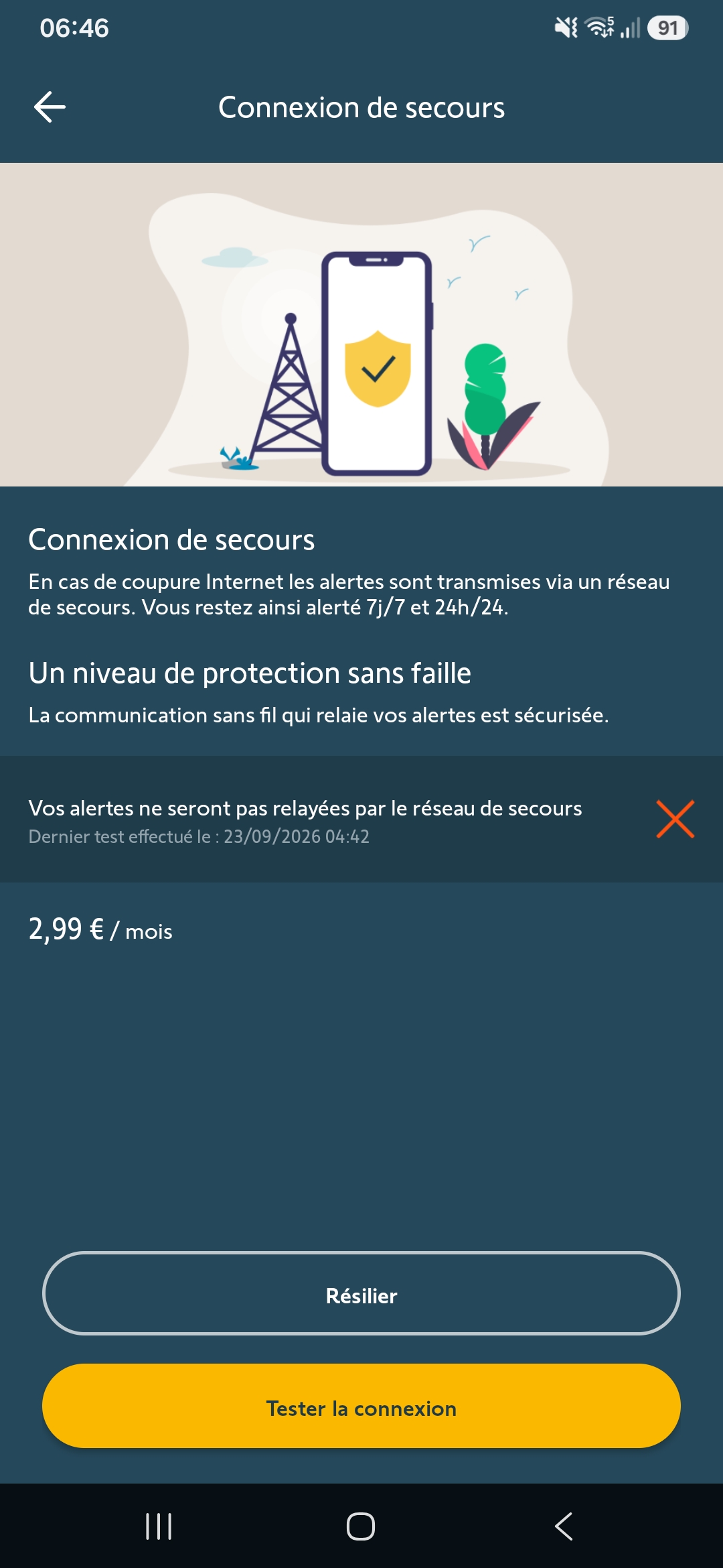

    Merci pour votre retour, suivant votre lien je suis très bien couvert, et j’ai ces derniers jours relancer pas mal de test de reconnexion sans succès.
    J’en arrive donc à 2 conclusions :
    -soit une défaillance matérielle
    -soit je ne suis plus couvert, depuis début 2025, par le nouveau réseau.
    Dommage cependant de ne pas avoir de notification d’avertissement quand il n’arrive plus à se connecter….

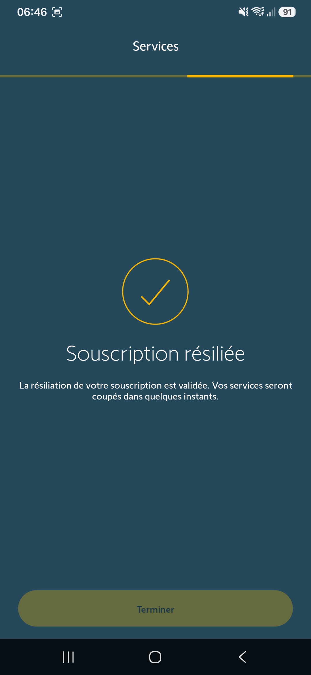

    Je vais simplement résilier ce service, ça fait sûrement des mois que je paie pour rien !

    Je partage ma résiliation de ce service connexion de secours que j’avais souscrit car, à l’époque, n’étant pas à portée du réseau communautaire Somfy Around.

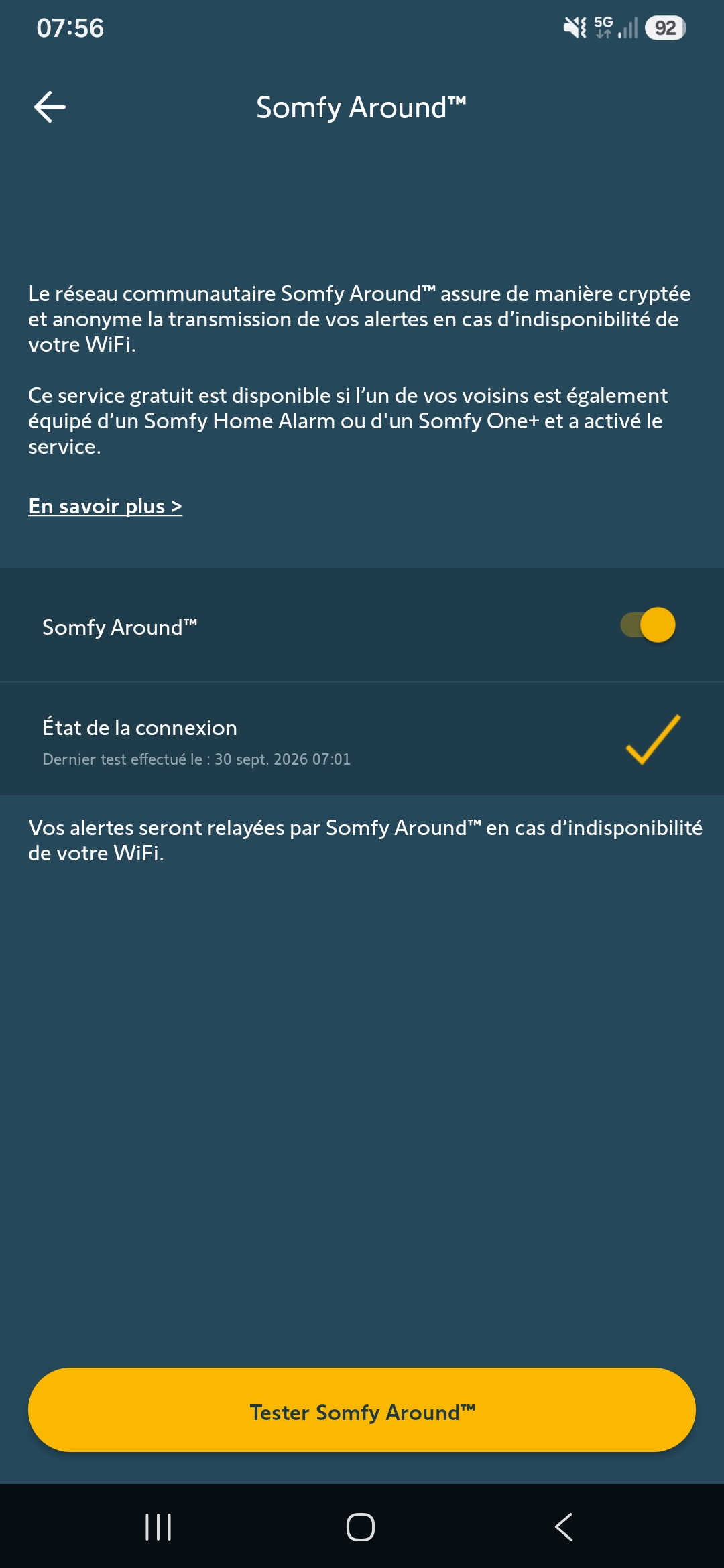

    Et bonne nouvelle, en plus de faire 2,99€ d’économies par mois, je capte le réseau Somfy Around (service non testable en cas d’abonnement au réseau de secours).
    Je passe donc d’un service payant qui ne marche pas à un service gratuit opérationnel !
