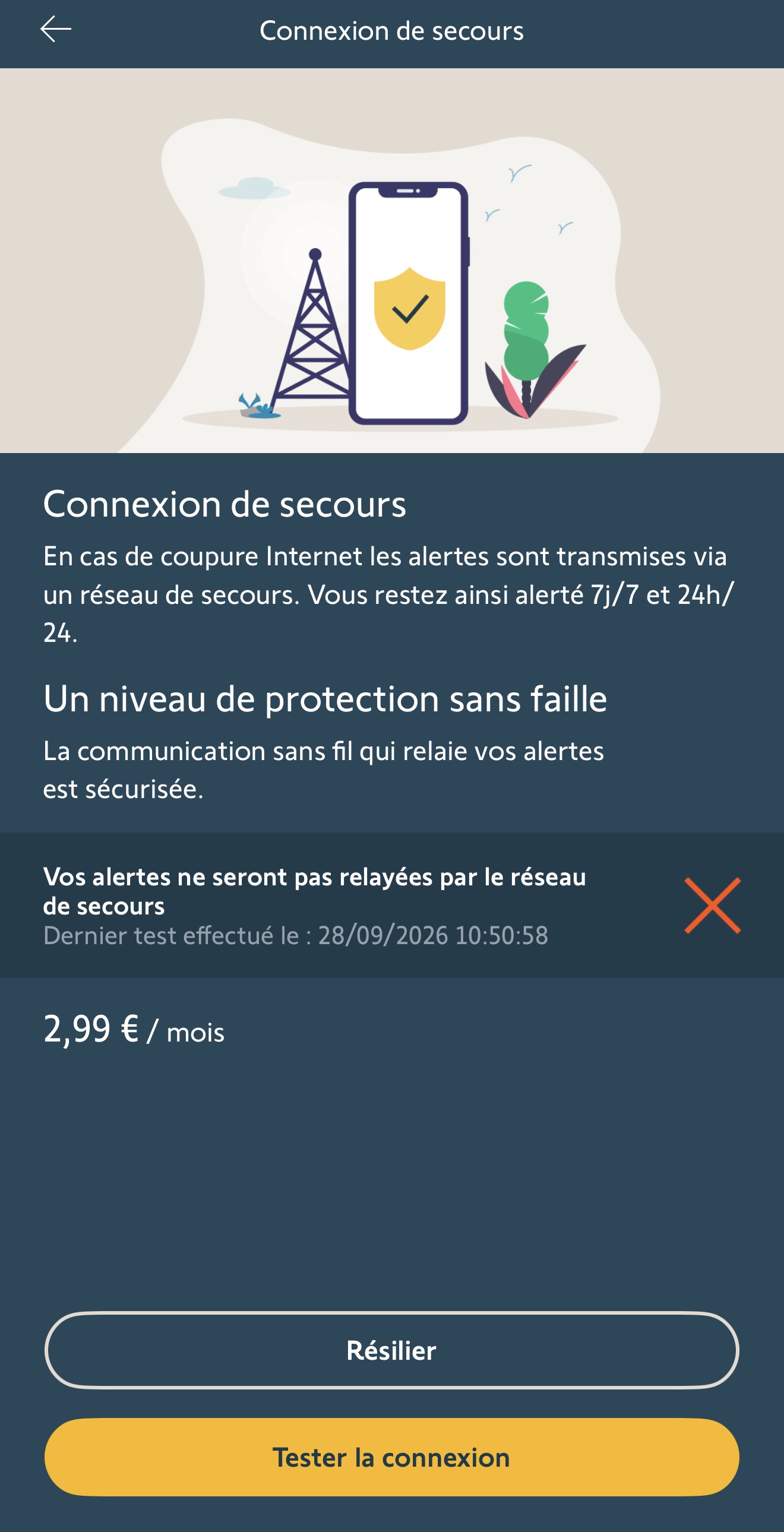

Connexion de secours HS?
Depuis quelque temps, elle n'est plus fonctionnelle. Cela marchait très bien jusqu'à récemment.
Ma centrale n'a jamais bougée depuis l'installation donc ce n'est pas une question de mauvais placement.
J'ai déjà coupé l'alim et la batterie de l'alarme pour faire un vrai reboot mais pas mieux.
Avez vous des idées pour corriger ce souci ?

    C’est une link essential et elle va avoir 3 ans.
    Je sais que cela ne marche plus car lors de ma dernière coupure de réseau elle n’a pas basculé sur le lien de secours cela a duré 6 jours donc largement le temps de basculer.
    Le diagnostique dans le menu dédié au lien de secours indique une erreur (voir image).
    Cela marchait parfaitement il y a quelques semaines/mois (je ne vérifie pas tous les jours donc compliqué d’avoir la date exact d’arrêt du service.
    C'est pas le réseau GSM, c'est le réseau Lorawan.
    Vous êtes le deuxième a remonter ce problème sur les deux dernières semaine.

    Bonjour Anthony,
    Pouvez vous me communiquer le N° MAC de votre alarme.

    Bonjour Morgan,
    Voici la Mac : 0076B1150AF4

    Bonjour Anthony,
    Pouvez-vous refaire un test de réseau de secours en débranchant votre box internet pendant minimum 30 minutes et m'indiquer le jour et l'heure du test.

    On est le 12/10 il est 12:17 et je viens de couper l’accès réseau à mon link essential.
    Je rebranche chers 13h ça fera environ 45 min sans internet.

    Bonjour Anthony,
    Après vérification sur la couverture Lora, vous n'êtes pas couvert par le réseau Lora en intérieur.
    Couverture LoRa® Orange

    Le système a parfaitement fonctionné durant des mois je ne comprends pas pourquoi maintenant cela ne marche plus.

    Bonjour Anthony,
    Il est possible qu’Orange ait supprimé l’une de ses antennes, ce qui pourrait expliquer le problème rencontré. Malheureusement, nous n’avons aucun pouvoir d’action sur cette situation, car cela dépend directement de l’opérateur Orange. Nous vous remercions de votre compréhension.
