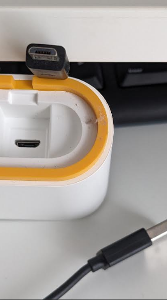

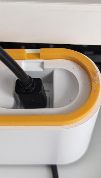

    il n'est pas possible de changer de câble USB !!!
    Le PIN est le Product Information Number (numéro de série) ca n'a rien avoir avec le PIN de votre smartphone qui est Personnal Identification Number.
    Pour le câble vous n'êtes pas observateur.
    La réponse en image avec ma propre Switch (Câble Micro USB)

    Par contre le câble USB est donc un USB-C "classique" ?

    micro USB-C au vu de l'image ?

    Non c'est un Micro USB.
