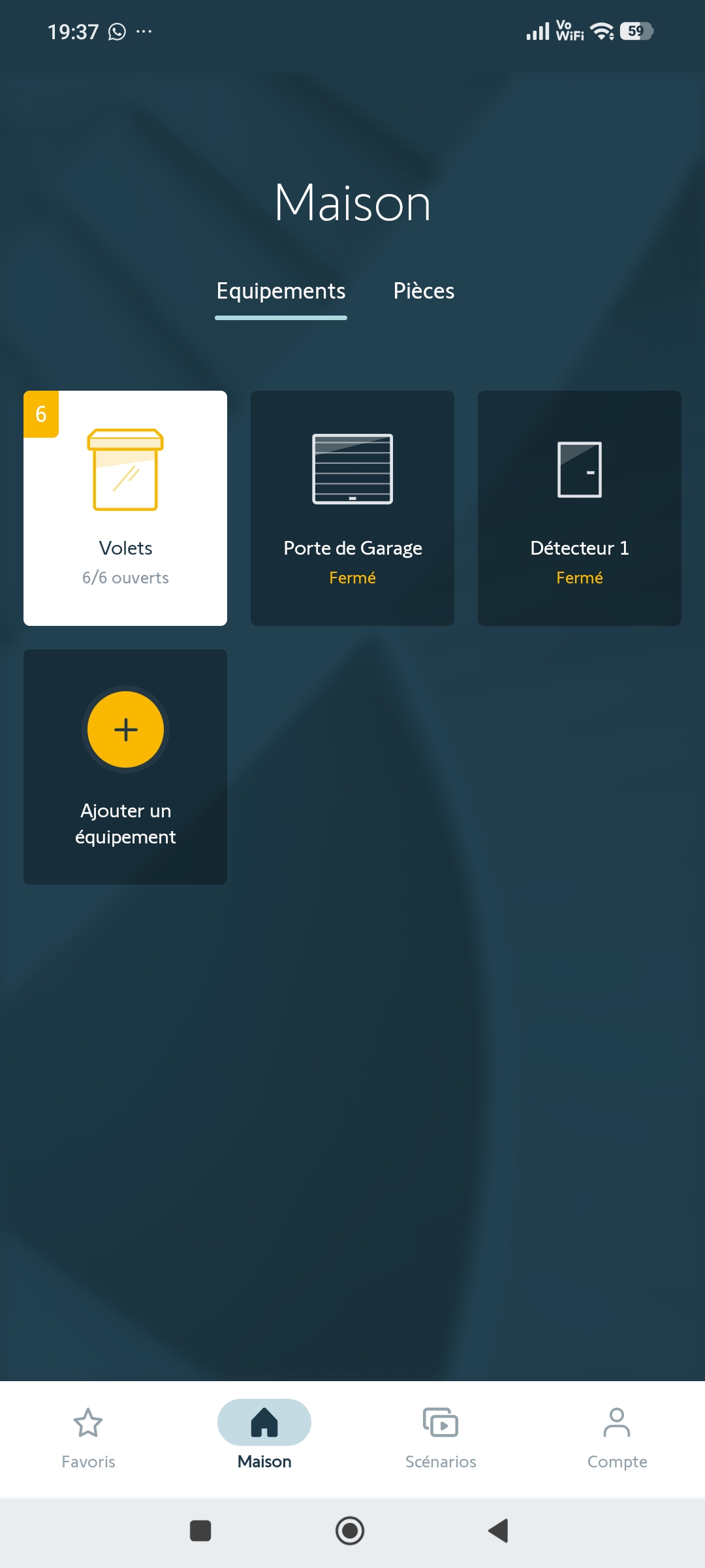

la box tahoma switch affiche volets ouvert et fermés ???

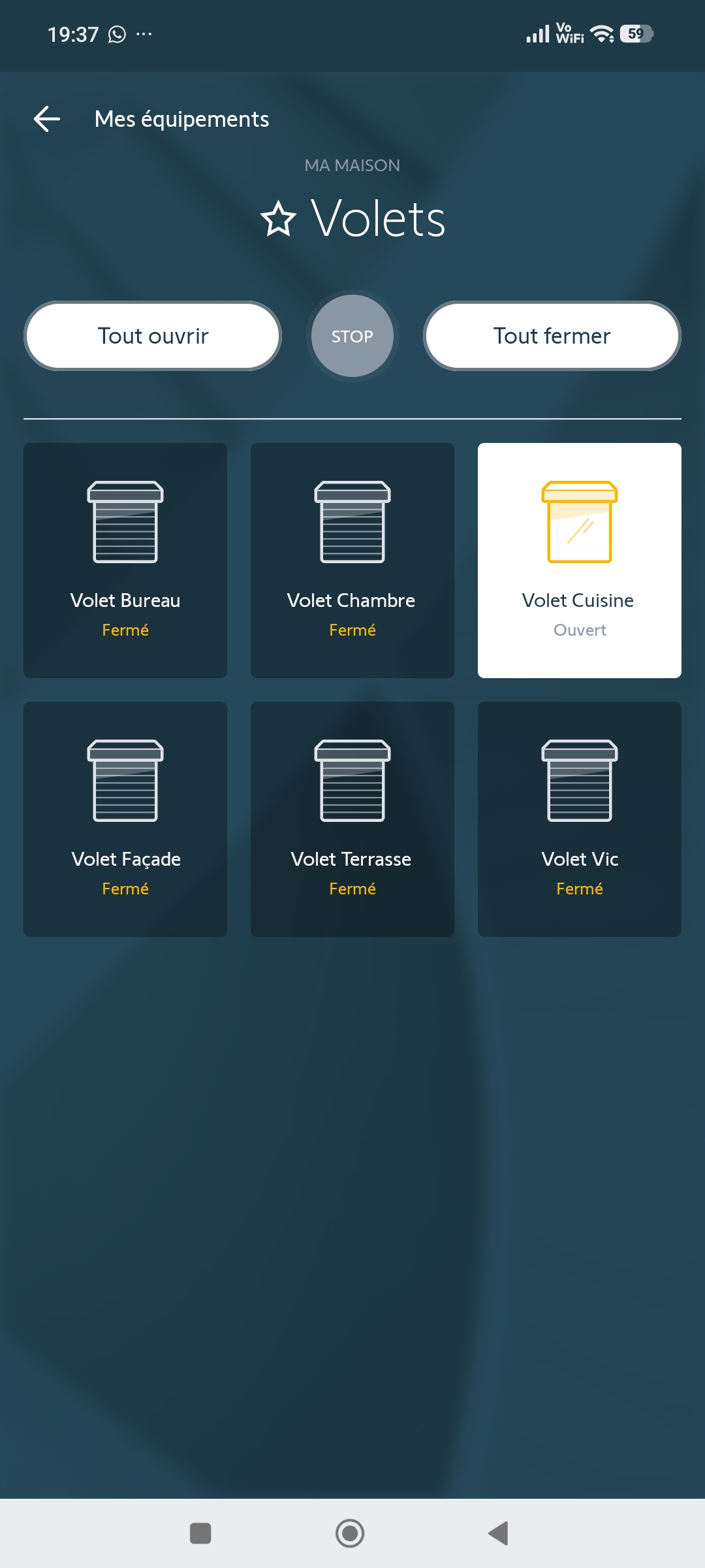

affichage sur l'application erroné les 6 volets sont physiquement fermés mais l'appli voit les 6 ouverts et en détail 5 fermé et le volet cuisine ouvert
vu aussi avec google Home
sur mon Xiaomi redmi note 14. avec Hyper Os version 3 a jour

    je suis avec hyper os sous Android 15
    depuis 2 ans l'application fonctionne avec mon tel !!!!
    et depuis peu indique il y a des erreurs de position des volets. "ouvert ou fermés "
    ma femme sur son smartphone sous Android 16 il y a les mêmes défauts. "ouverts ou fermés"

    bonjour,
    oui réinitialisation de la box faite
    et toujours pareil, je peux piloter le volet a 30 ou 40 % etc.....
    l'application indique bien selon la consigne et le volet s'ouvert ou se ferme selon consigne
    mais si je demande une fermeture complète jusqu'à 0 % , 2 seconde après affiche volet ouvert.a 100% ??

    bonjour
    lorsque je commande a partir de la box tahoma swicht la fermeture le volet il se ferme et inversement si je commande l'ouverture le volet s'ouvre.
    il n'y a aucun problème du sens de rotation
    idem a partir de la télécommande mural
    idem a partir de l'application tahoma de mon smartphone
    idem a partir de google home
    idem a partir du smartphone de ma femme
    c'est juste l'affichage lorsque le volet arrive en position fermeture a 0% après quelque secondes affiche 100% ouvert.
    si je commande le volet a 5% juste avant la fermeture complète a 0% l'affichage sur smartphone reste bien a la consigne 5%
    cela arrive uniquement a la fermeture complète a 0% que le volet indique de 100% ouvert alors qu'il est physiquement fermé a 0%
    le volet répond bien a mes consignes ouverture ou fermeture et tourne dans le bon sens

    Bonjour. Après avoir réinitialiser la télécommande puis le moteur, avec la procédure profalux puis association moteur et télécommande, puis supprimer dans l'application tahoma, puis association a la config de la maison. Puis avec Google home.
    L'ouverture indique bien volet ouvert et la fermeture indique bien volet fermé...... Donc juste un bug lié a la perte de configuration d'un volet.
