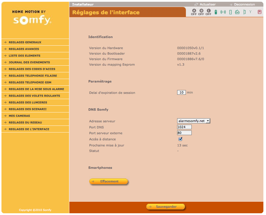

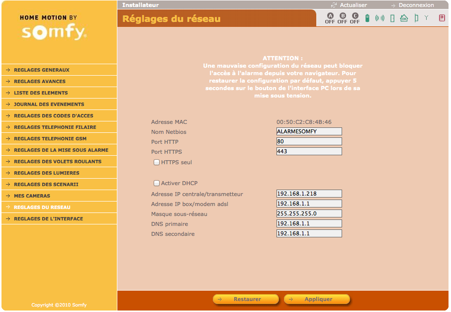

    Concernant votre Défaut serveur D.N.S, pourriez-vous me transmettre une copie d'écran des menus "Réglages du réseaux" et "Réglage de l'interface" en compte installateur de l'interface PC de votre système d'alarme.

    Voici les copies d'écran demandées :

    Je vais vous demander d'apporter les modifications suivantes à votre paramétrage :
    • Dans le Menu "Réglage de l'interface", Modifiez le port D.N.S et mettez le à 80, puis sauvegarder

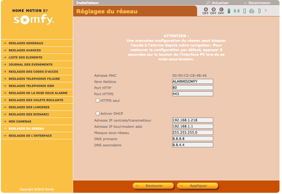

    • Dans le Menu "Réglages du réseaux" Modifiez les D.N.S. Primaire et secondaire de manière à obtenir les adresses suivantes :
    D.N.S. Primaire : 8.8.8.8
    D.N.S. Secondaire : 8.8.4.4
    • Appliquez ensuite, est-ce que le problème persiste ?

    Merci Thomas,
    tous les indicateurs sont au vert.

    Bonjour Guillaume,
    Je vous informe que votre système d'alarme n'arrivait plus à communiquer avec nos serveurs. En remplaçant les D.N.S. d'origine par les D.N.S. Google on s'assure de ne plus retrouver ce défaut.
