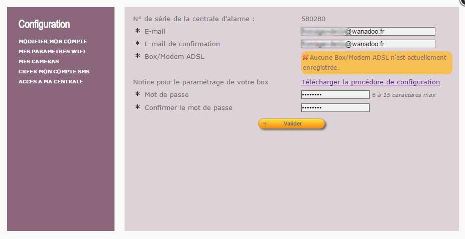

Je voudrais accéder à ma configuration perso sur le serveur Somfy.
Mais je suis bloqué car ma Livebox n'est plus reconnue.

    L'adresse IP de mon alarme est bien fixée dans ma Box et la table NAT fait bien correspondre le port 443 avec cette adresse.
    Malgré cela accès impossible depuis Internet (OK en local)
    Et accès au compte perso Somy toujours bloqué car box non reconnue.

    Je pense que vous me demandez le numéro de série qui figure sur l'image jointe à ma première question. ( N° 580280 )
    Merci pour votre aide.
