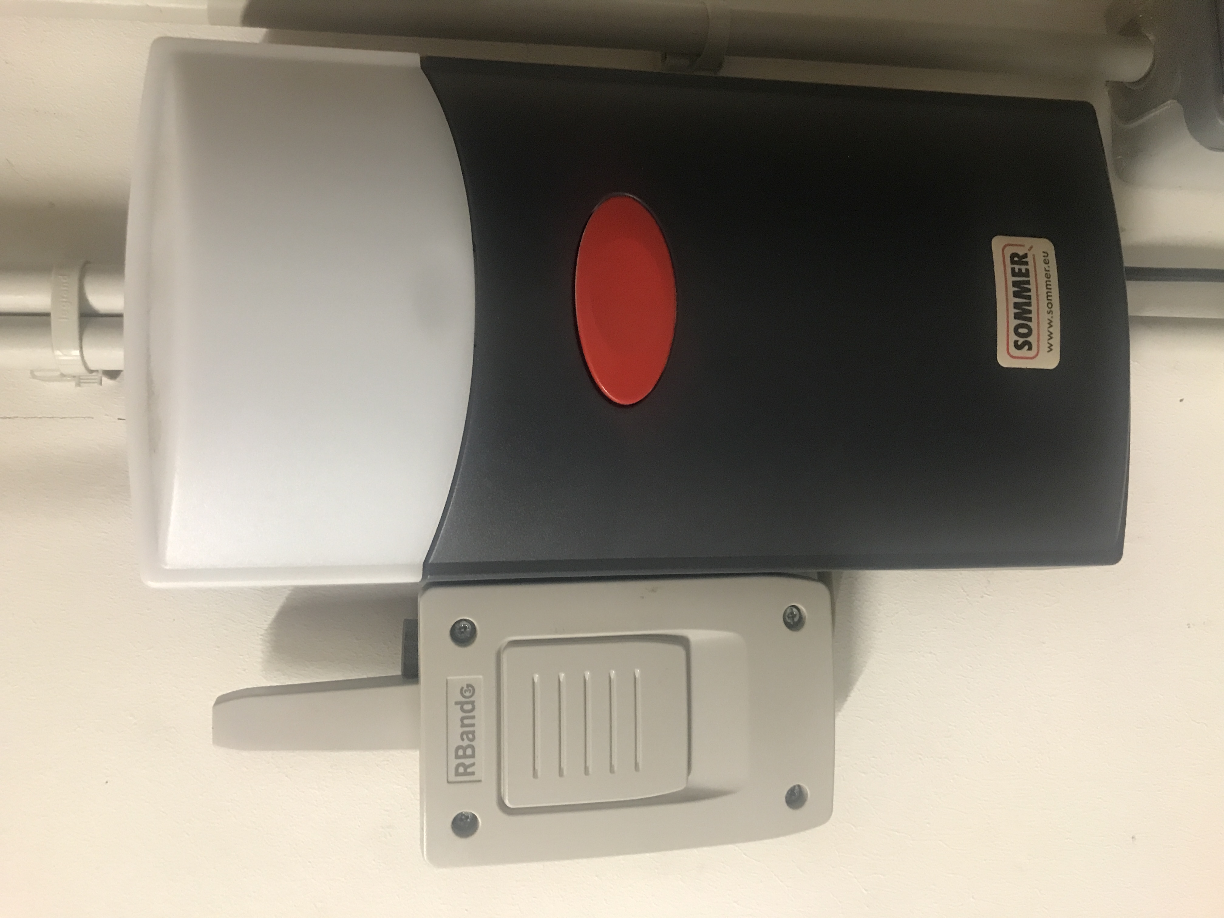

    Bonjour Patrice,
    La motorisation Dexxo Optimo n'étant pas équipée de buzzer ne peut pas émettre de bips, c'est physiquement impossible. Pouvez-vous me dire ce que vous appelez le boîtier "Rbands" ou me transmettre une photographie de ce dernier ?
    Je vous informe donc qu'il est impossible que la motorisation bip pour vous indiquer un problème de piles faibles.
    Patrice H.
    Patrice H.
    Patrice H.
    64 / 100
    Bonjour, et tout d'abord désolé d'avoir mis si longtemps à répondre, mais je n'étais pas chez moi et je suis rentré aujourd'hui. Le boitier Rbands est celui que l'on trouve sur la photo jointe. Il est relié à la motorisation par un câble. Il reçoit ses ordres des diverses télécommandes (4, 3 manuelles et une fixe) via une antenne. Les bips proviennent de ce boîtier, pas de la mtorisation.
    Patrice H.
    Patrice H.
    Patrice H.
    64 / 100
    Bon j'ai trouvé. le boîtier RBand est un boitier de sécurité pour empêcher une porte coulissante de continuer à avancer si elle rencontre un obstacle. Il est couplé à un autre boitier qui se trouve sur la porte et qui lui contient un jeu de piles. J'ai changé les piles et maintenant c'est OK.

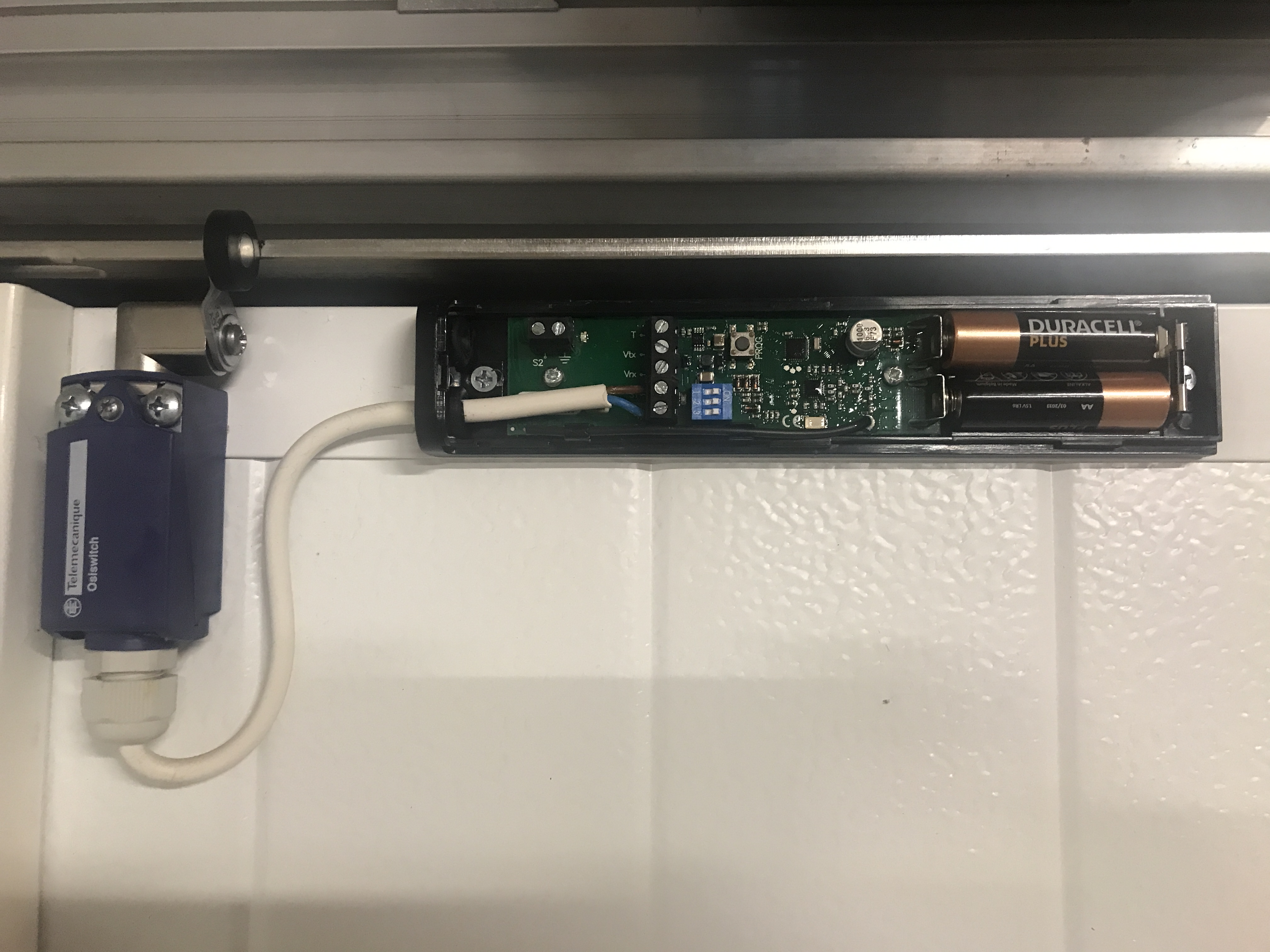

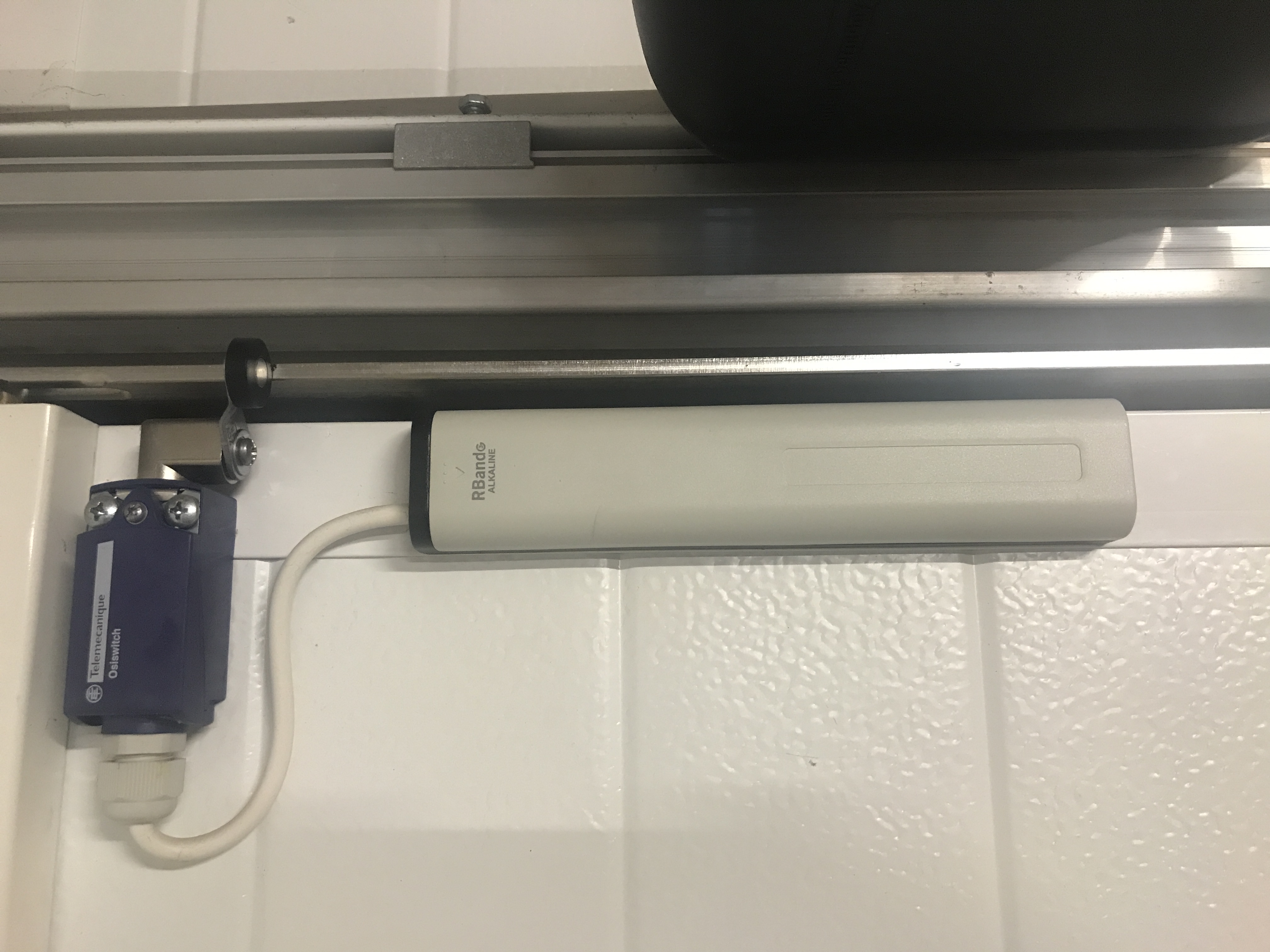

    Même si le sujet est ancien, grâce à lui j'ai pu trouver la solution à mon problème de porte de garage (dispositif SOMMER + RBAND) où un 3 BIPS toutes les 3 minutes se faisaient entendre de mon boitier RBAND qui à pour objectif de faire sécurité pour empêcher une porte coulissante de continuer à avancer si elle rencontre un obstacle. Il est couplé à un autre boitier qui se trouve sur la porte et qui lui contient un jeu de piles (2 piles AA LR6).
    J'ai donc changé les piles qui étaient en fin de vie (d'où les BIPS le signalant préventivement).
    J'apporte ma petite contribution par des images (ci-jointes) plus explicatives.
    Merci au forum pour avoir solutionné mon problème.
