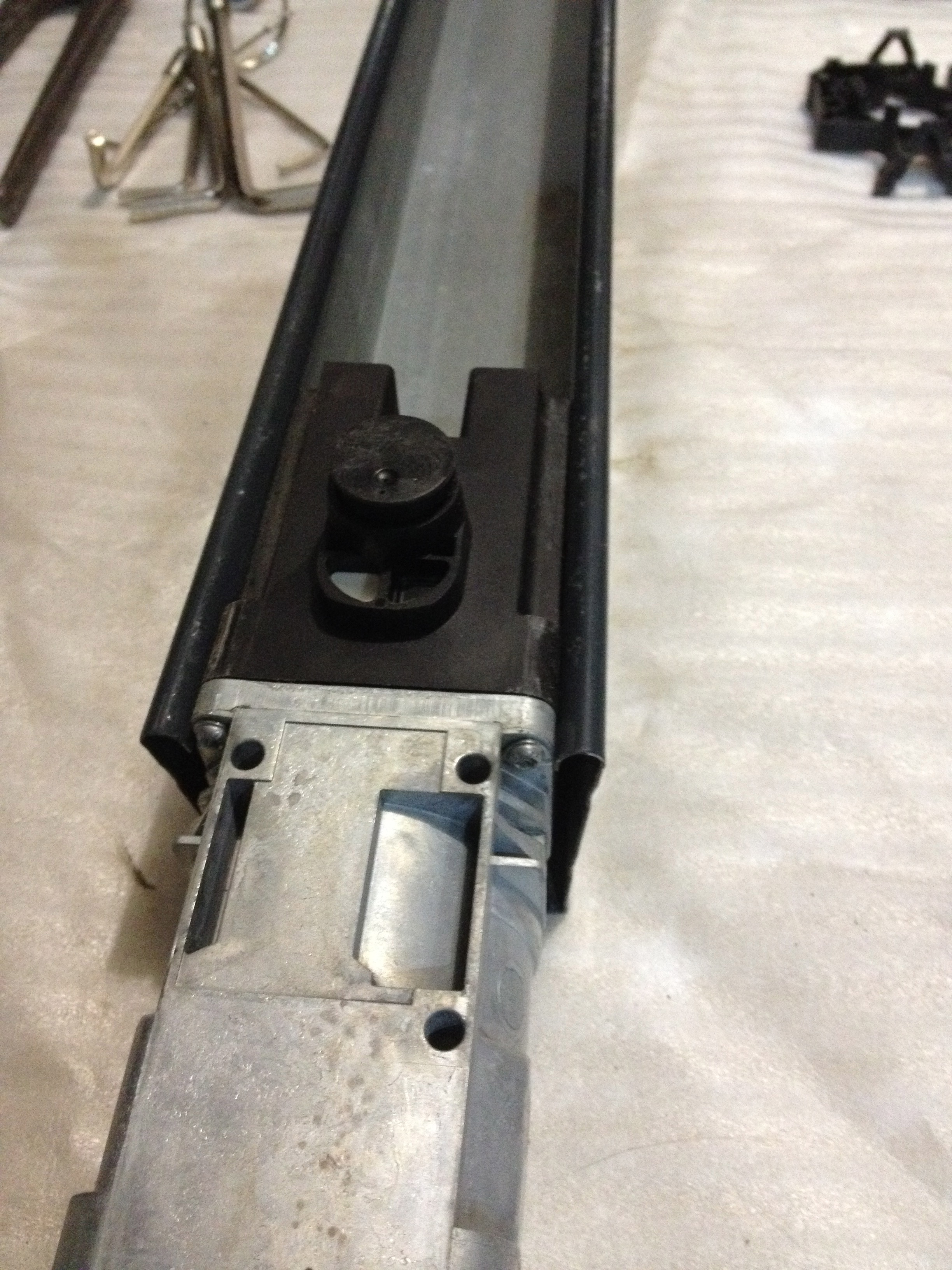

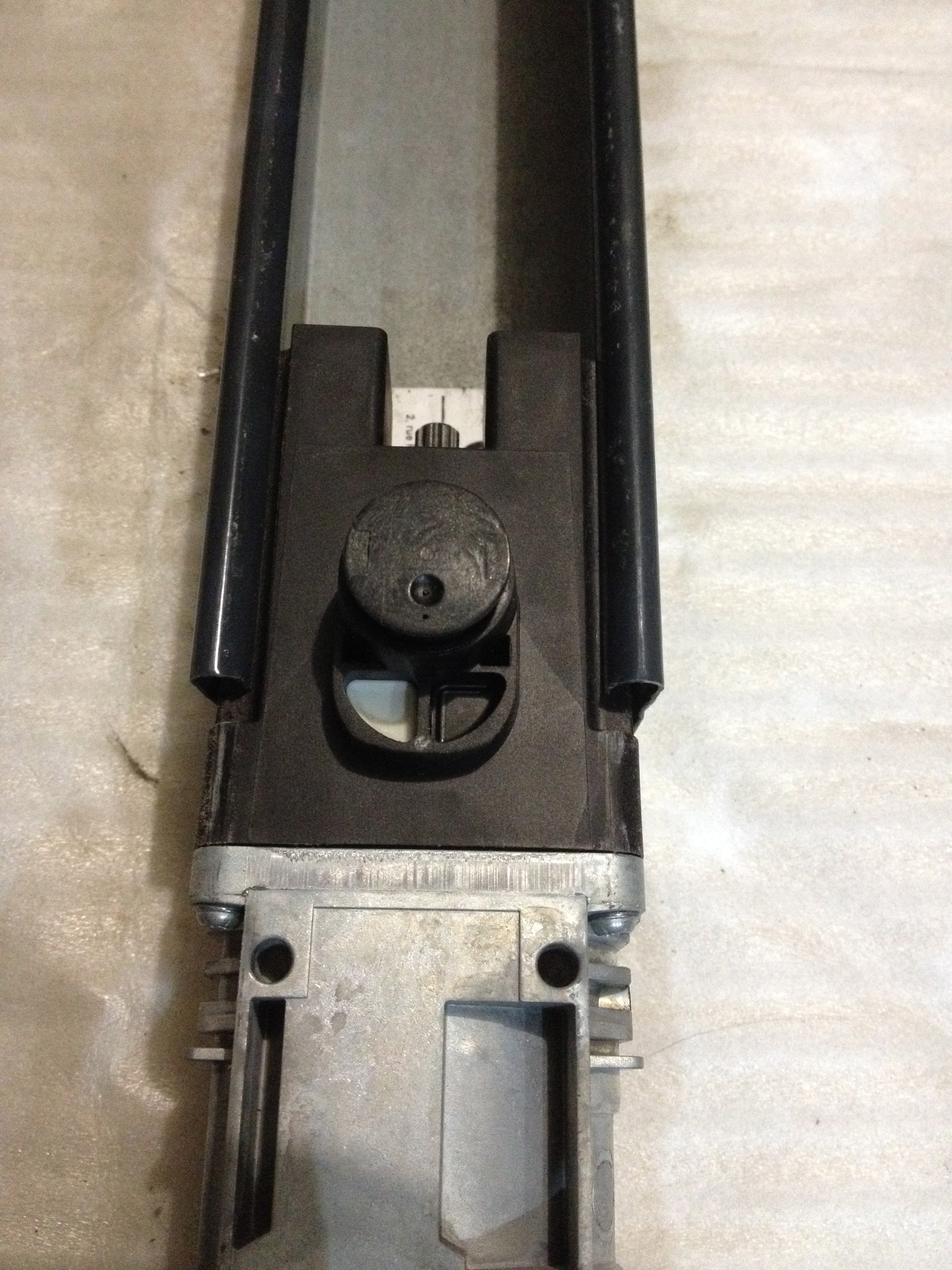

2- Le moteur est trop large pour le coffre du BSO (voir photo).
Il faut forcer pour l'insérer, ce qui provoque la déformation du coffre.
La forme du moteur qui a les angles coupés d'un côté permettrait de l'insérer correctement mais à l'envers (bas vers haut et champignon vers le haut) donc inutilisable.
Quelle est la solution pour une insertion correcte ?
(Coffre 57x56mm précédemment équipé avec moteur Orienta MU).

    Ensuite le bloc moteur est trop large pour le caisson (voir photo 2), il s'engage sur 5 cm et est ensuite bloqué car le bloc moteur est carré au lieu d'avoir les pans coupés jusqu'au bout.
    Donc les adaptateurs caisson ne sont pas utiles.
    En fait le moteur s'engagerait s'il était posé à l'envers, car les pans coupés sont bien de l'autre côté, mais avec le champignon vers le haut et les lames du BSO vers le bas, je ne vois pas comment ça pourrait fonctionner.

    Bonjour Alain,
    Le moteur J4 HTM est en effet asymétrique, il a été designé pour s'intégrer dans les BSO avec caissons ouverts vers le haut (caisson en u).
    Nos clients fabricants qui se trouvent dans votre configuration (caisson en n ouvert vers le bas) pressent le caisson à l'endroit où doit être placé le moteur afin de l'intégrer, les adaptateurs caissons serviront alors à bien maintenir le moteur.
    Le moteur qui permettrait de ne pas presser le caisson est le J4WT, c'est un moteur électronique qui a un "champignon" de sécurité réversible, le moteur pourra donc être inséré sans presser le caisson.

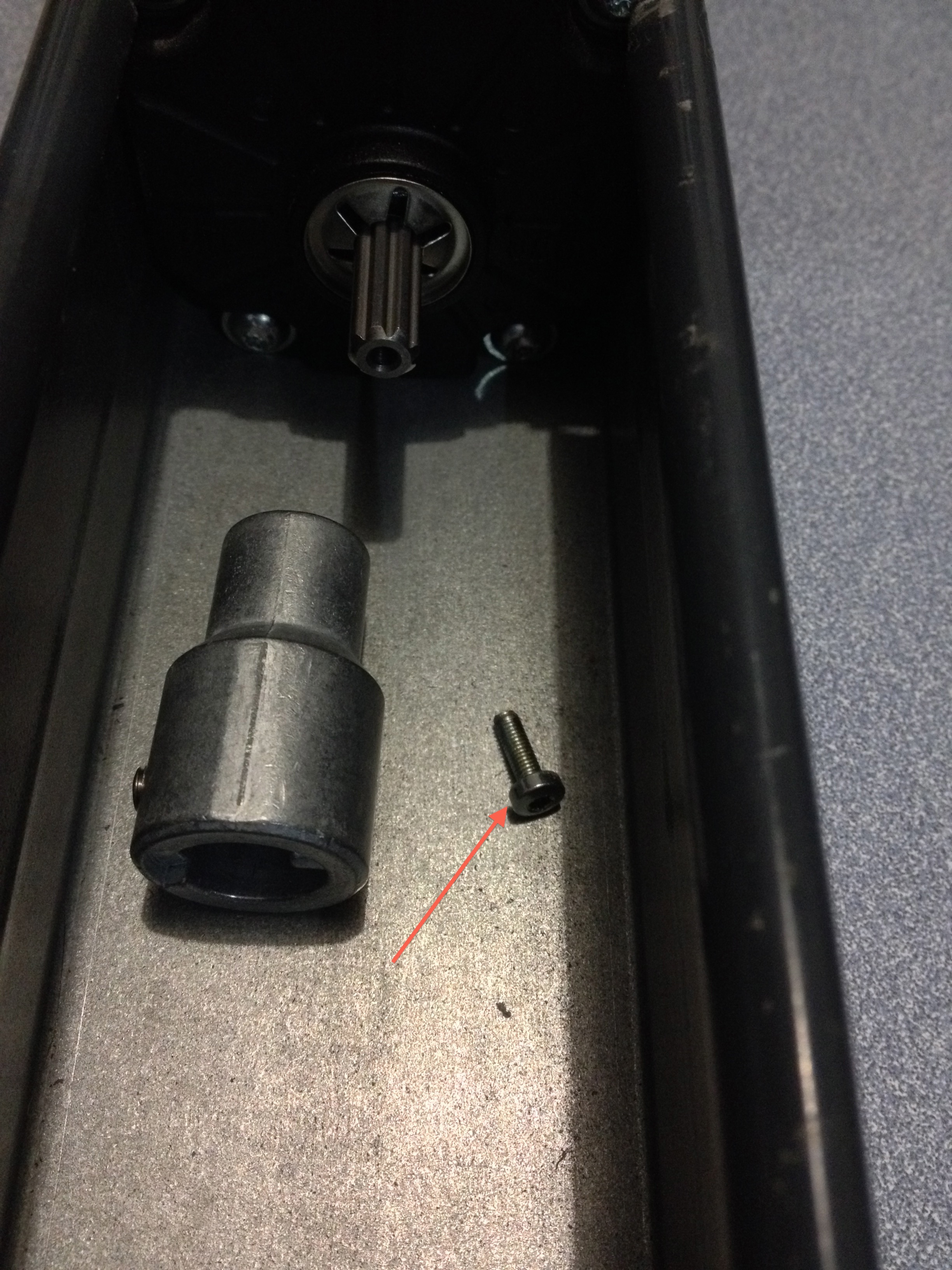

    2- Concernant les vis que vous mentionnez, ce ne sont pas celles-ci.
    Je vous joins une photo pour être plus précis.
    Ce sont les vis métalliques qui viennent fixer les adaptateurs (Goutte, pour moi) sur l'axe du moteur.
    Celle que vous voyez sur la photo provient de l'adaptateur fixé sur le moteur de l'Orienta MU.
    Cette vis aurait donc pu fixer l'adaptateur Goutte au J4 car la dimension semblait identique. Mais elle ne rentre pas, ou plus précisément ne parvient pas à tourner dans le filetage du J4.
    Pourtant la dimension doit être très proche, ça me semble M3X8.
    D'ailleurs dans la notice du J4, il est mentionné au 3.1 "Visser les 2 adaptateurs au moyen de 2 vis M3X8 sur l'axe du moteur".
    Donc pourquoi ces vis, a priori spécifiques puisque les anciennes ne sont pas compatibles, ne sont pas livrées avec les adaptateurs ?
    Comment puis-je faire maintenant ?
